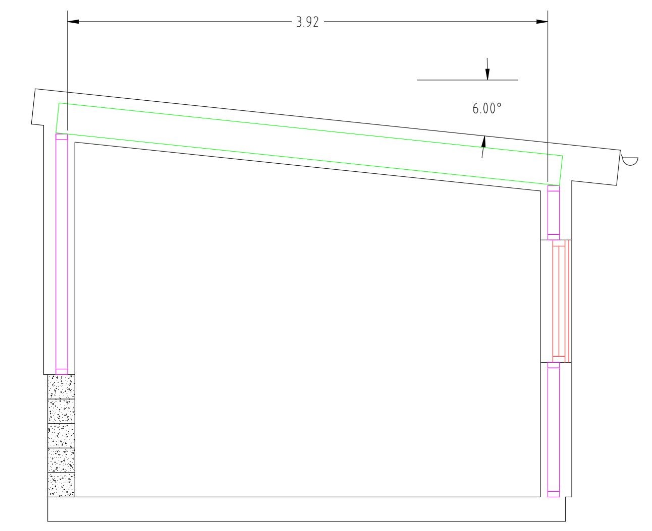

Ritar på ett attefallshus som ska vara utanför Göteborg och har frågor om dimensionering.
Det ska användas som gästhus och ska ha bra isolerat tak (220+45 är tanken). Jag tänkte mig först sedumtak men vill helst inte ha grövre takbjälkar än 245x45 cc1200 så jag kan tänka mig plåt eller papp för att kunna använda den dimensionen. Takvinkel 6 grader och avstånd mellan upplag 3,92m
Om jag vill använda mig av 245x45 och cc1200 vad kan jag ha för taktäckning?
Om jag vill ha sedumtak vilka dimensioner måste jag då ha?
Klarar jag mig med en 95mm bärande stomme? (väggen ska vara gips 13mm, installationsskikt 45, diffusionsspärr, stomme 95, fasadskiva 50, luftspalt 28 och panel 22)
Ritning av en takkonstruktion för ett attefallshus med angivna mått och takvinkel.
