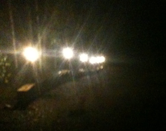

Tja. Ljust vart det ju. En liten stämnngsbild från regnet i onsdags
