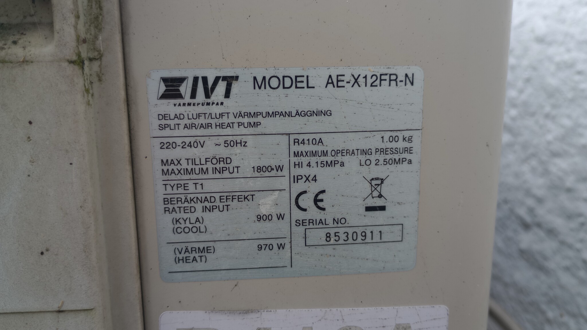

Tänkte skaffa ny LLVP då den som sitter här är 15 år gammal och jag upplever att den har blivit sämre senaste åren, klarar inte av att hålla samma temp inomhus som innan. Det är en IVT AE-X12FR-N och jag har lite svårt att hitta specifikationer på den för att kunna jämföra ordentligt mot nya modeller. Den enda infon jag med säkerhet kan få fram är märkningen på sidan av utedelen
och om man ska gå på den så tycker jag att det verkar vara en väldigt liten/klen variant jämfört med många nya.
