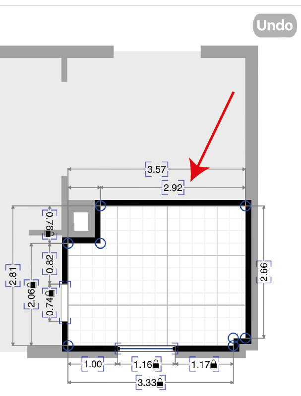

Ännu en fråga ang. dimensionering av balk bärande vägg.
Se bifogat för mått på bärande vägg som skall bort.
Ritning av rum med måttangivelser för borttagning av bärande vägg, markerad med en röd pil.

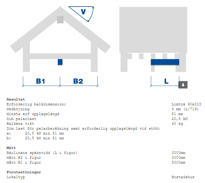

Har via limträapp fått fram följande:
Diagram som visar dimensionering av balk för bärande vägg med specificerade mått och belastningsdata.
Vilken storlek på HEA balk motsvarar detta?
Det är nog ingen idealisk lösning att gå via en limträapp för att räkna ut en lämplig ståldimension. En sådan jämförelse blir alltid behäftad med fel. Stål och trä har olika egenskaper och finns i olika hållfasthetsklasser. Är man inte kunnig i byggnadskonstruktion kan man dessutom lätt bli lurad av en limträapp. Valen blir inte optimala.
Om man utgår från att produkterna av elasticitetsmodul och yttröghetsmoment bör vara jämförbara kommer jag vid ett snabbt överslag fram till att en limträbalk med måttet 90x315 mm bör motsvaras av en HEA 160 när man skall bedöma nedböjningen. Men jag skulle inte lita på den uppgiften utan konsultera en konstruktör som kan få tillgång till alla uppgifter.
