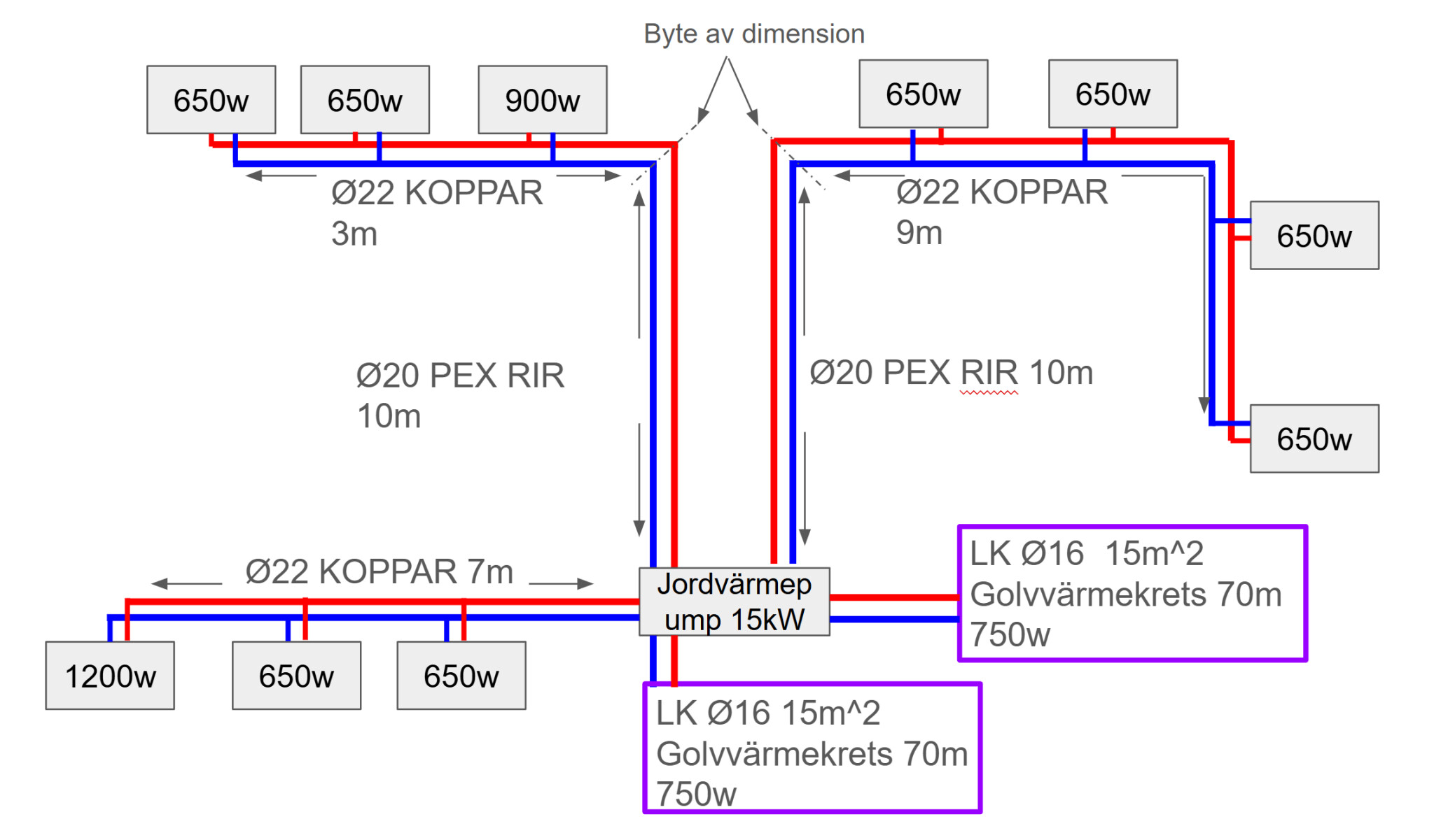

Någon med erfarenhet som kan råda i frågan för dimensionering?
Jag tänkte Ø22mm koppar är lagom för att leverera effekt mellan 2200-2600w vid 55/45 20
Ska jag sedan ta Ø18 eller Ø15mm för att leverera från stam till radiatorer?
Tvårörssystem
15Kw jordvärmepump är dimensionerad för det på bild + ovanvåning. Totalt 2x 130m² timmerhus 6" utan isolering
Tvårörssystem
Tvårörssystem

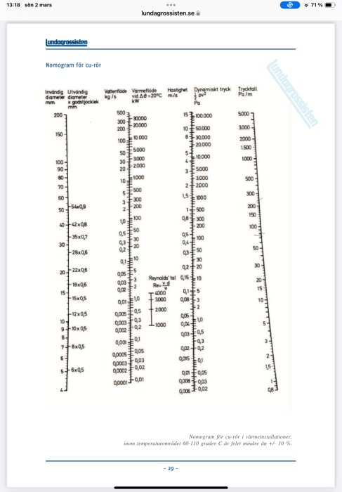

2600 W vid dT 10 C ger flödet 225 l/h eller 225 : 3600 = 0, 0625 l/s.
Det går bra i de valda dimensionerna som du kan se i ett rördiagram.
Ser ut som att du skall ha radiatorer och två golvslingor. Kolla tryckfallet i slingorna som jag antar blir stort, då det kan bli brus i radiatorventilerna om tryckskillnaden skall tas upp i dem.
Förr i tiden med stålrör hade man ansl 10 till radiatorer som dina så 15 räcker väl.
