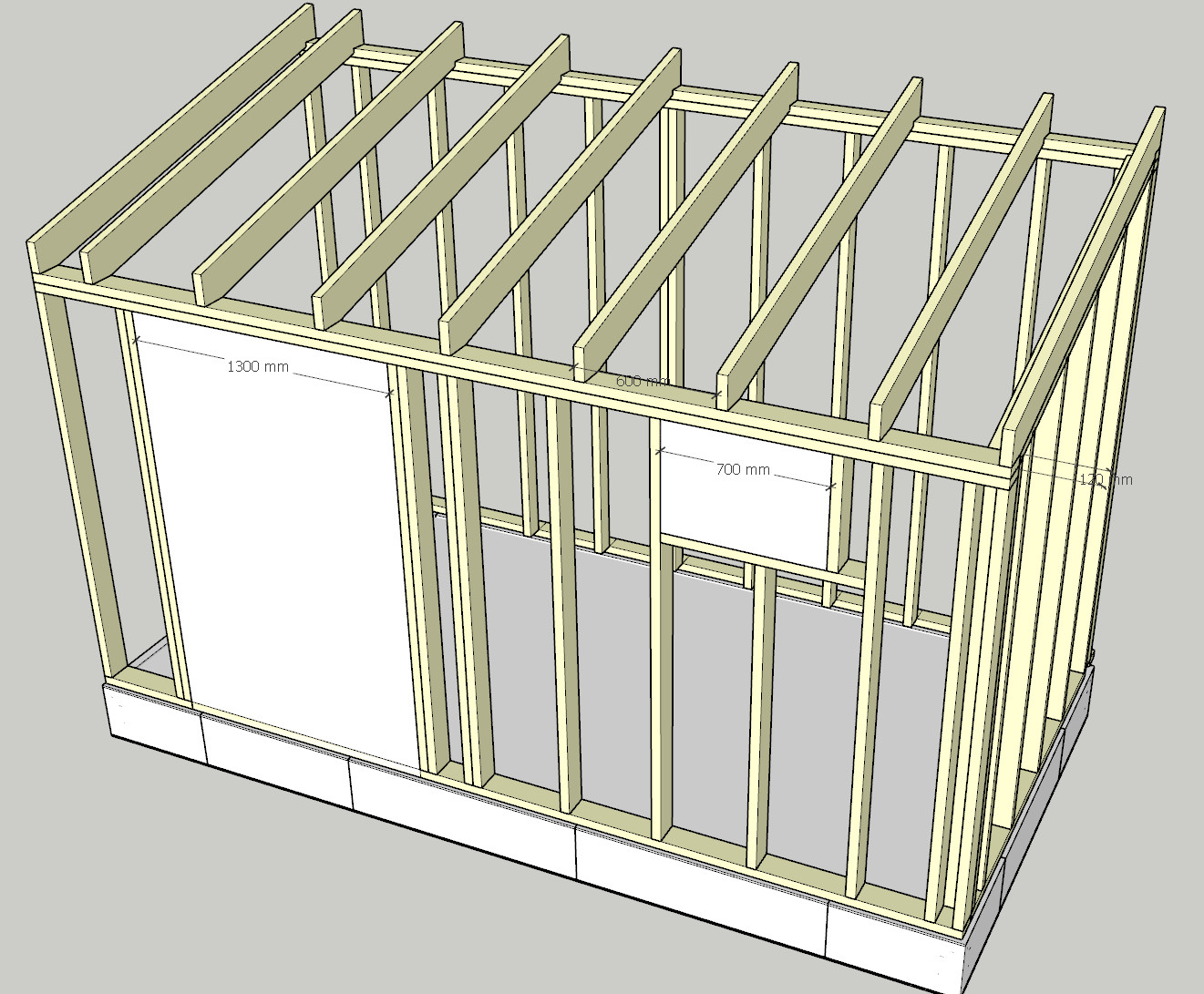

Jag bor i Skåne, och ska göra en utbyggnad till mitt radhus på cirka 2.3 x 4.5 = 10 kvm. Jag funderar lite kring dimensionering på stomme, speciellt vid dörren, där det blir ett spann på 130 cm pga dörr + dörrljus (100+30). Väggen reglas med 120-reglar, cc45, och som ni ser har jag dubbla hammarband. Taket består av 45x170, cc60.
Är detta tillräckligt? Eller bör jag förstärka hammarbandet ytterligare vid dörren?
3D-skiss av stommen till en utbyggnad med måttmarkeringar, dubbla hammarband och takbalkar.

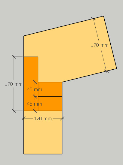

Jag hade en tanke om att fälla in exempelvis en 45x170, enligt följande skiss. Samtidigt känns det kanske lite overkill.
Skiss över stomdimensionering för utbyggnad med måttangivelser och hammarbandsförstärkning.
Vore intressant att höra era tankar

170-regeln du satt dit kan fungera som bärlina, men i sådant fall skall den sitta under hammarbandet.
