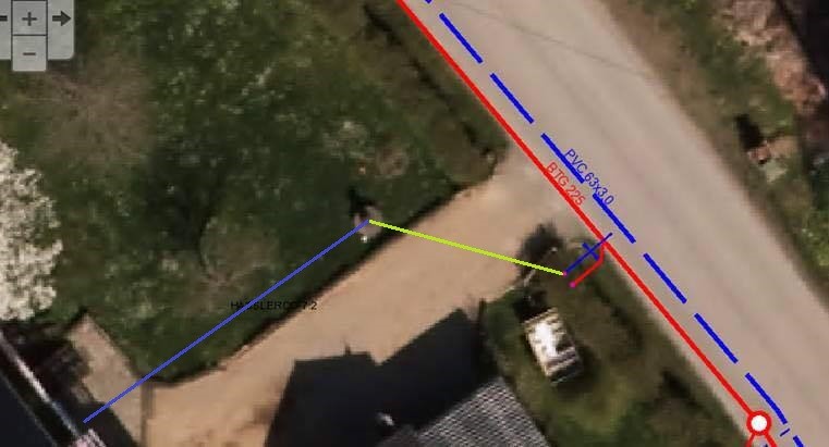

Skall koppla på det kommunala vattnet till min fastighet och jag vill använda mina befintliga ledningar som är dragna idag för att minimera arbetet / kostnaden. Anslutningspunken har dim 63. Tänkte gå på med dim 32 mellan anslutningspunkten och min brunn (grön linje ca 10 meter) eftersom den dim på koppling redan finns där. Från brunn och in i huset är det dim 20 om jag inte minns fel, ca 15 meter.
Ger detta någon nackdel mot om jag istället drar nytt med dim 63 ändå in i huset ?

Nyproduktion till fastigheter som villa sker idag med 32mm PEM, det är fullt tillräckligt i de flesta fall. Endast ledningslänger mot 75-100m kan kräva kraftigare dimension (40mm).
20mm kan skapa tryckfall om man använder flera förbrukare samtidigt, och du missar chansen at behålla brunnen för att vattna i trädgården.
63mm är servisledningens dimension och den behöver du inte gå vidare med in.
Har du fått avlämningen på 63mm PVC eller PEM? Man brukar lämna av på 40 el 32mm PEM annars, då det är lättare att skarva för privatpersoner och vanliga entreprenadfirmor.

Grejen är om jag ska dra nytt in i huset så måste jag bila upp golv etc. Och för att använda vattnet i min befintliga brunn till bevattning m.m så behöver det ju inte vara indraget i huset för att kunna använda.
