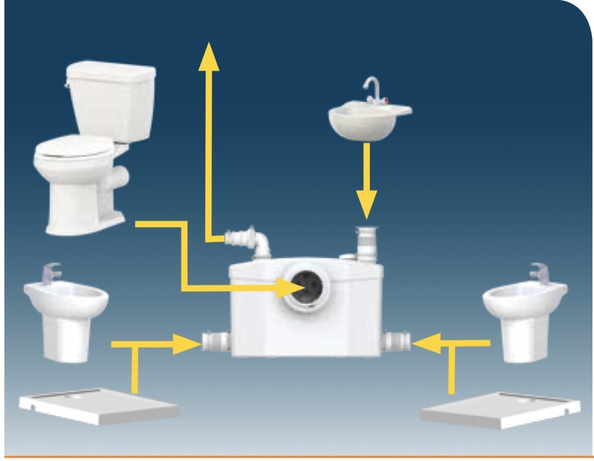

Ska eventuellt dra vatten och avlopp till ytterligare ett hus på tomten. Det finns idag 2 nedgrävda outnyttjade PEM slangar med dimension 32. Jag har inte hittat någon skärande avloppspump som klarar under 40 mm. Är det någon här som har 32 mm rör efter skärande pump, fungerar det bra? Eller någon som vet om det finns pumpar som klarar 32 mm?

Ja wc, dusch, handfat och köksho. Det måste kopplas på samma pump som nu finns för avloppet till boningshuset. Boningshuset har fall till en större pump i ett trycksatt system. Inget enskilt avlopp.
Har du självfall från boningshuset till en pumpbrunn, så kan du koppla på det troligtvis 110 rör som finns om möjligt. Om inte får du pumpa från extra stugan till befintlig pumpbrunn eller till 110 röret. Brukar bara vara en infart 110 i en pumpbrunn.

Jag har använt med 32mm inga problem.
Snabb googling gav denna som klarar 32mm.
[länk]
Det går alldeles utmärkt att koppla fler avlopp i en sådan här pump/kvarn, har monterat 3st sådana i sommarhus så det fungerar fint.
  • Schema som visar koppling av toalett, handfat och dusch till en pump/kvarn.

Jag har inte fall från extrahuset men menar du att jag kan koppla ihop med husets avlopp, som har fall, innan befintlig pumpbrunn?
Var har du placerat pumpen? i krypgrund?
Direkt bakom toastolen.
Jepp det går bra. Nu har du fall på husets avlopp till pumpbrunnen och fungerar bra. Då kan du koppla på det röret var som helst, skiten ska ju bort på något vis och var påsticket är, har ingen betydelse. Finns ingen anledning att dra det direkt till pumpbrunnen om det är närmare till befintligt avloppsrör.
