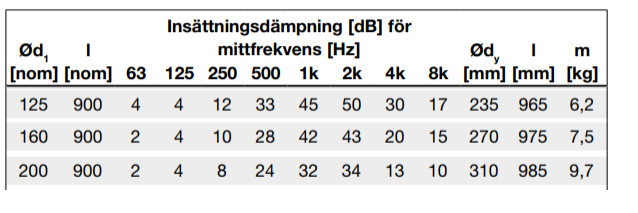

Kort svar:
Det finns ingen vits med större dimension på ljuddämpare, snarare tvärtom.
Luftflödet styr dimensionen, inte antalet stick. 100->125->160 som du beskriver är troligen mer än tillräckligt.
Långt svar:
En mindre ljuddämpare dämpar ljud bättre, men ger ju också högre tryckfall.
Exempel, Lindab SLCU 50. I tre olika dimensioner.
Dimensionera upp ljuddämparen gör man således bara för att hålla ner tryckfallet (så man kan skicka mer luft)
Jag gissar att du har 40l/s i totalt flöde.
Då hamnar man i absoluta underkanten av kartan redan på en 160-dämpare. Även en 125 dämpare får ett väldigt lågt tryckfall.
Jag tror att en 160-dämpare är bra. Jag skulle absolut inte gå upp till 200.
Är du väldigt orolig över ljudet så ska du snarare gå ner till 125, men det brukar man, av oklar anledning, aldrig göra.
Jag skulle inte köra 125 hela vägen. det blir trängre att bygga och kostar mer, men skillnaden i tryckfall när du har 10l/s eller mindre är försumbar. Flexdämparen skäl troligen mer tryck än hela kanalsystemet ändå..

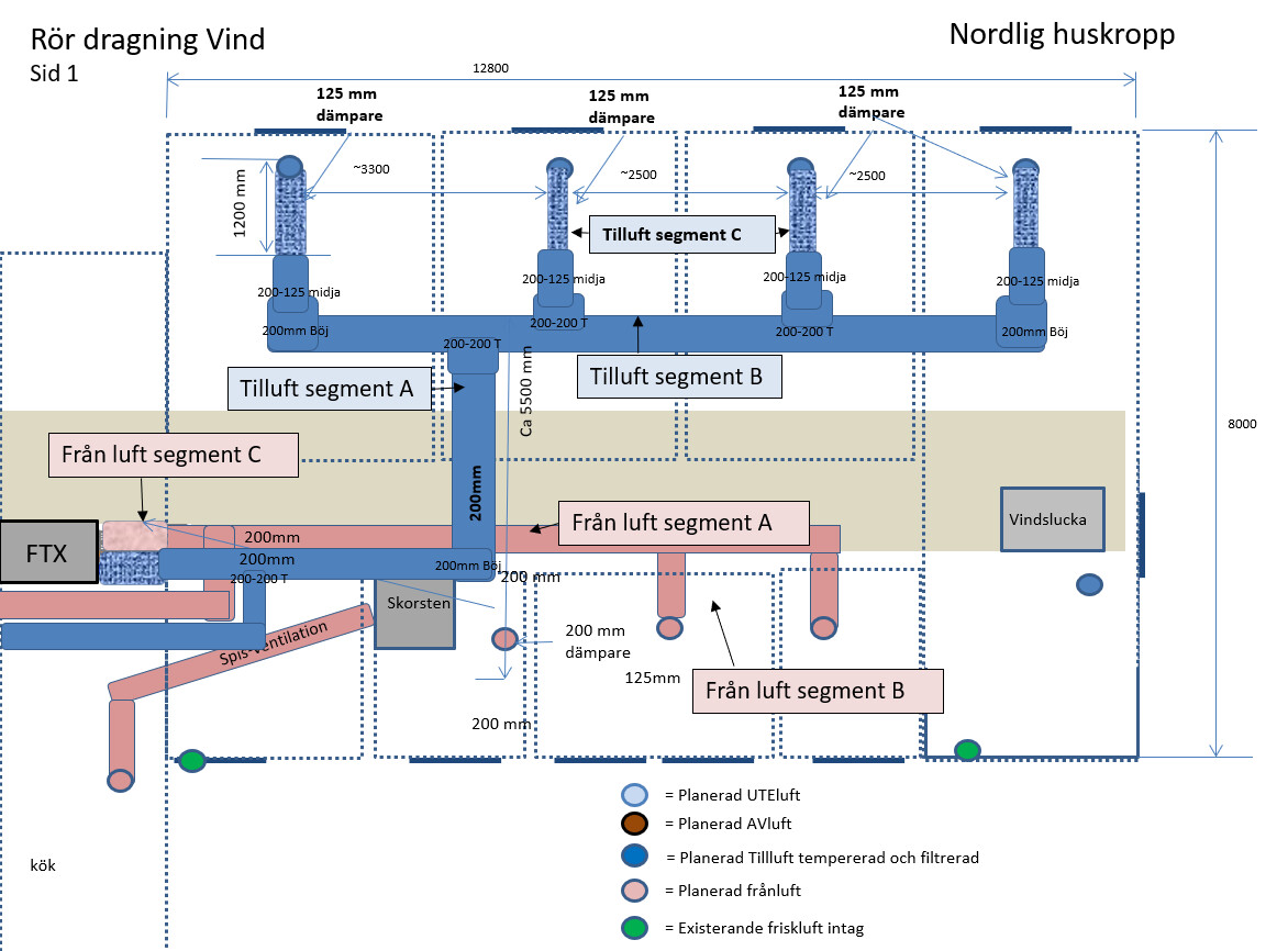

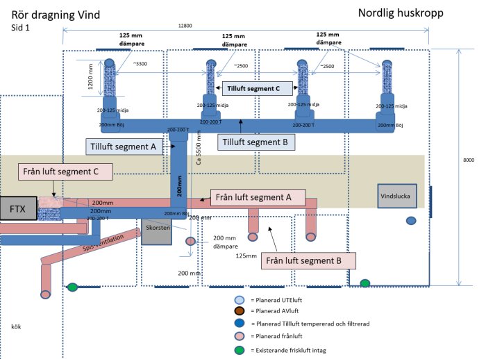

Har ca 200 kvm som ska ventileras:
Tilluft ca 70 L
Från luft ca 88 L
Fick rekommendationen att använda ett Heru 160 S aggregat, den har 200 mm rör.
Eftersom 200mm är lite i överkant för volymen på huset, ska man då gå ner till 160 mm direkt efter FTX aggregatet för att få bättre ljuddämpning från en 160 mm ljuddämpare (enligt ovan ) eller ska man köra med 200 mm ljuddämparen och forsätta med 200 mm rör en bit innan man går ner till 160 mm?
i bilden nedan så ritade jag in 200mm hela vägen fram till avsticken till sovrum där jag planerar 125 mm, men funderar på om jag skall gå ner till 160 mm tidigare ...
200 eller 160 kommer göra väldigt liten skillnad, min konsult-gissning är att 160 skulle vara bättre men om jag måste bestämma så kör på 200 - det kan inte vara fel.
Däremot osäker varför du har 25% mer frånluft - kanske finns logisk förklaring?
Ska man jaga ljud på riktigt tror jag att det absolut viktigaste är rätt val av aggregat, rätt dimensionerade kanaler, don & ljuddämpare. Att kraftigt överdimensionera kanaler är ett enkelt sätt att låta tvärsäker på något man egentligen gissar..

Det är de facto så att en rättdimensionerad ljuddämpare kommer dämpa ljudet bättre än en överdimensionerad. Annat är fel.
Att sätta en 160dämpare ger ca 1Pa mer tryckfall än en 200, men dämpar flera dB bättre. (Ett annat alternativ är att dimma ner innan ljuddämparen och sedan upp igen efter..)

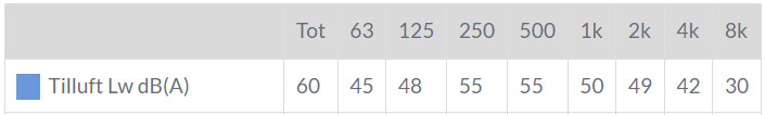

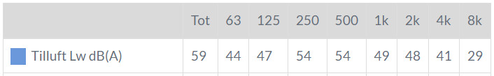

Sätter man in 60 & 70 aggregatets ljudkurva blir skillnaden som bilderna visar. Nästa steg är då att jämföra med tabellen för ljuddämpare. Då börjar man kanske närma sig sanningen för vilka dimensioner man ska ha..

Hej, tack för detaljerat svar!L LAnsgar skrev:Kort svar:

vill bara dubbelkolla en sak :
Bör man välja max 100mm rör om man har < 18L/s på en tilluftkanal ?
(jag tänker främst på tilluftkanalerna/don till sovrum ect) jag planerade först 125 mm för att få ner hastigheten (e.g. ljudet) men det kanske inte är att rekommendera pga av att det blir för låg hastigt på luften som kommer in i rummen för att blanda ordentligt?
(har ca 8-15 L/s per tilluft don just nu)
du skrev att man behöver ett min tryck för att kunna justera systemet, jag tolkar det som att om man överdimensionera kanalerna (för att få ner ljud) så kan det resulterar i ett system som är svårt att justera pga för låga flöden in i rummen...
Jag skulle inte säga max 100 kanal på 18l/s, jag skulle säga max 18l/s på en 100 kanal - är man på gränsen kan det vara bättre att gå upp en dimension något innan maxflödena än att köra gränsfall hela systemet.P PL600 skrev:Hej, tack för detaljerat svar!
