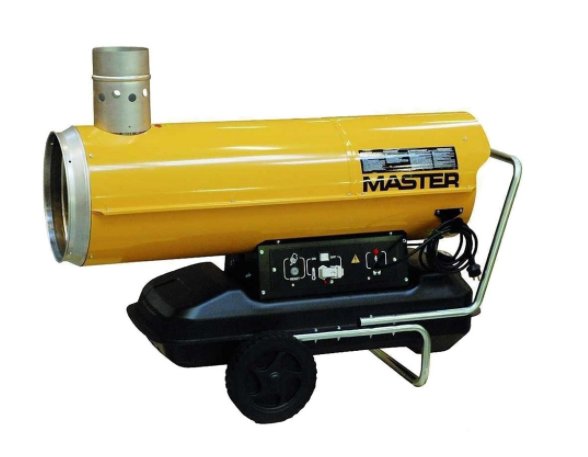

Jag såg en sådan här värmarkanon idag, men skorsten på. Jag har en liknande med utan skorsten, så det fick mig ju såklart att fundera på om det är möjligt att, med relativt enkla medel, bygga om den så den får skorsten.
Någon som vet hur de med skorsten fungerar, och om det skulle gå att bygga om en utan?

En sådan med skorsten är säkert ett bra alternativ.
som jag förståt så är den utan skorsten en sån förbränning att inte lämnar något sot medans med skorsten har annan typ förbränning så det bildas sot. och dom utan är oftas i klass 10 till 20kw medans skorsten är från 20kw och uppåt

Har varit i ett garage med dieselkanon utan skorsten och skulle absolut
inte vilja meka i det garaget p.g.a avgas oset :thumbdown:
En arbetskamrat köpte en med skorsten men sa att det inte gick att vara
i garaget med den heller och ska sätta in en LLVP istället.
Jag har en dieselkanon utan skorsten i maskinhallen. Tankar jag citydiesel från Shell så upplever jag knappt nån lukt alls. Vid start kan den puffa lite mer, och om man kör soppatorsk, men annars bränner den väldigt fint.

Även det tyder ju då på att det är förbränningseffektiviteten som är avgörande.
Den Jula värmare jag har kan man inte vara i samma lokal som. Ska kolla om man kan justera bränslemängden så den går snålare och se om det för skillnad.

nja den Remington jag har hemma tar vad den tar i timmen enda du kan ställa är temperaturen via termostaten och den är 20kw med skorsten och när haft raka rör uppåt så är det lite svart på gipsskivan itaket ^^ andra modelen är en MX? något det är 40kw och den har också skorsten men sönder termostat så den slukar ett oljefat på 3dagar ^_^ men varmt blir det iaf =)

Det var en Master värmare en polare hade som osade så , verkar
direkt hälsovådligt att vistas i det garaget. Hade tänkt köpa en själv till ett
oisolerat garage att värma upp nån gång men det var tur man fick kolla på
Mastern hos polaren.
Mailade Master tillverkaren och frågade detta ( tror det var US ) och de menade
att den inte fick användas inomhus. Mailade samma fråga till den svenska
importören som menade att det var ok att använda dom inomhus i Sverige
p.g.a att den svenska dieseln var renare än den amerikanska. Men med tanke
på hur det osade och stack i ögonen så tror jag inte på det argumentet.
Jag ska höra med arbetskamraten vilket fabrikat det var på hans värmare
med skorsten som han blev mycket missnöjd med.Han orkade heller inte
meka i garaget fast skorstenen på värmaren var kopplad till rör ut genom
väggen.
