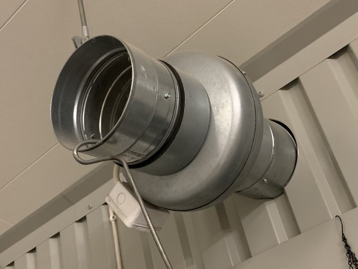

Skulle det funka att koppla skorstenen på en dieselkanon till den här? Håller den för det?
Är det en jävligt dum fråga så får jag bjuda på det
Ventilationsrör av metall installerat i taket, fråga om det passar för anslutning till dieselkanon.

Jag vill bara kunna toppa upp värmen så den ska inte gå länge men jag har testat en utan skorsten och det blev inte bra. Men kan man tro att den där fläkten pallar med värmen?
För rörens skull håller det, är plåtvingar på den, men motorn som sitter i den får sin kylning av luftströmmen och blir säkert för varm när avgaserna kommer till den. Inget bra. Det brukar vara bra fart på gaserna, har du provat med ett rör rakt ut åt något håll ( kanske garagedörren ) för att se om dom åker ut.
Jag tänkte mest att det var smidigt att använda befintlig ventilation.

Har också kollat på en dieselkanon utan skorsten i ett garage då jag var lite
intresserad av en , men detta ändrades fort efter en stund i garaget. Fasen
vilket os. Skulle det gå att sätta på ett T på röret före fläkten och dra med kallare
luft från nåt ställe som kan kyla ned luften lite så fläkten klarar det ? Du kan ju ha
ett spjäll som du kan reglera "kylflödet" med.
