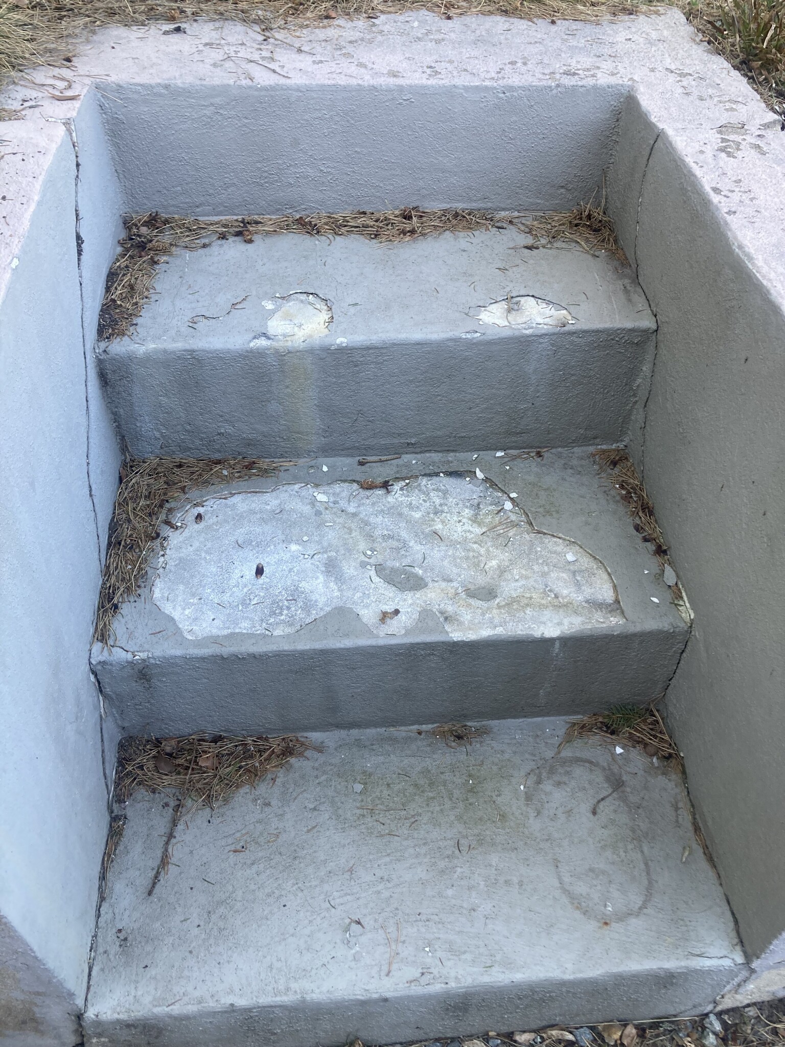

Vi har en putsad mur som behöver kärlek.
Färgen flagnar och vi tänker oss att klä den med skiffer. Först slipa bort färg och lös puts. Behöver vi primer innan vi limmar (med fix) fast skifferstenen?
Vad ska vi tänka på när trappan ska lagas? Tänker oss skiffer även där.
En sliten, putsad trappa med flagande färg och skavanker, omgiven av torkade barr och växtlighet.
En sliten putsad mur utomhus med flagnande färg, omgiven av gräs och buskage, i behov av renovering innan applicering av skiffer.
Skrapa/slipa ner till rå betong, på med primer och sen murar du fast vad du ska ha på det.
Jag ska sätta tunna skifferplattor, ca 12mm. Utefix tänkte jag limma fast dom med.
