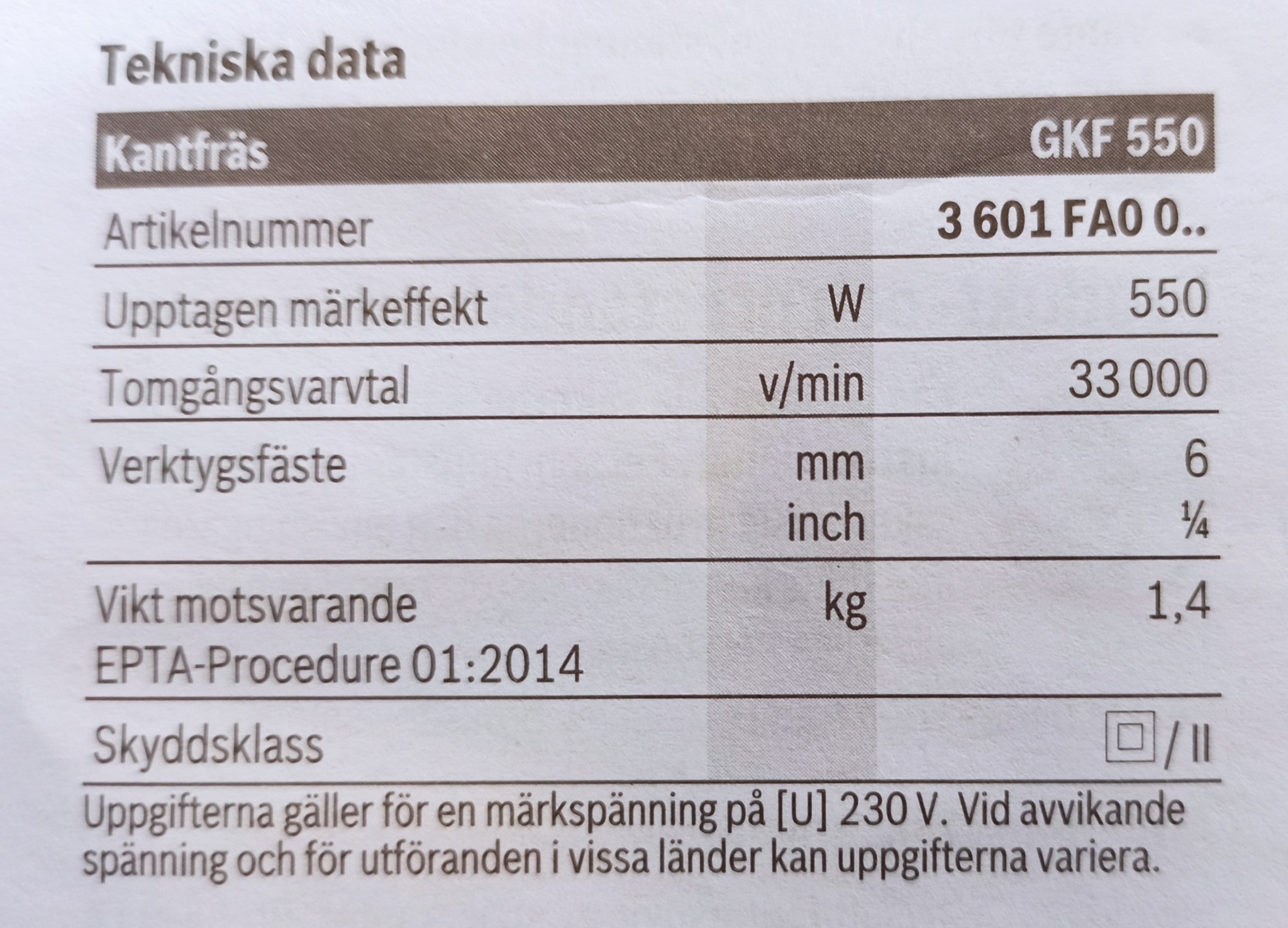

Glad och förvirrad nybliven ägare till en Bosch GKF 550 fräsmaskin.
Problemet är diametern på frässtålen.
Ska var 6 mm men utbudet av sådana verkar begränsat.
Däremot för 1/4" - 6,35 mm diameter är utbudet större.
Läste tidigare i någon tråd att man inte kan använda 1/4" i stället för 6mm.
Men då jag läser i manualen som följer med fräsen och där vid "Verktygsfäste" så står både 6mm och 1/4" angivet.
Så min fråga är om jag kan använda 1/4" i min fräs?
Bifogar bild på texten . Tekniska specifikationer för Bosch GKF 550 kantfräs, fokus på verktygsfäste 6 mm/1/4 tum.
Skriver man båda i mm så blir det 6mm och 6,35mm.
Det går alldeles utmärkt att klämma ihop med hylsan du har.

Nu har jag ingen specifik erfarenhet av den här maskinen, men rent generellt skulle jag vilja säga emot ditt påstående. Att montera en 6mm fräs i en 1/4" hylsa leder oftast till ett alltför dåligt fäste och riskerar att frässrålet lossnar vid användning. I bästa fall leder det till ett förstört arbetsstycke, i sämsta fall till en förstörd användare.
6mm och 1/4" är två olika standarder och man bör absolut inte använda fel hylsa och försöka klämma ihop den lite extra.
Nu handlade ju dessutom TS fråga om huruvida man kunde göra det omvända, dvs montera ett 1/4" stål i en 6mm hylsa.
Min gissning är att det är svårt att lyckas med annat än om man bankar i stålet med slägga. Lär ju iofs inte ha problem med att stålet lossnar, men det kommer troligtvis heller aldrig gå att byta om maskinen överhuvudtaget skulle överleva operationen.
Många frästillverkare erbjuder spännhylsor för de olika standarderna. Sen skickar de med en hylsa baserat på vilket de tror är den vanligaste standarden på den specifika marknaden. Tyvärr är utbudet av 6mm stål ganska skralt, men en ny spännhylsa till fräsen för att kunna montera 1/4"-stål istället borde inte vara omöjligt att få tag i. Den säljs troligtvis så på andra marknader och en bosch-återförsäljare borde kunna ordna fram en som tillbehör. Amazon, eBay eller dylikt.

Tack pyro för tipset. Har redan beställt.
31:88 kr för hylsan men 75:00 kr för frakten kändes lite surt.
pyro
Klokt beslut att beställa. Det är verkligen ingen bra idé att använda nästan rätt hylsa.

Hmm. Du har rätt. Jag har fel. Finns inget annat att göra än att pudla. Vad jag sedan lyckats med i lite för lång tid ska vi inte prata om.. Så för eftervärlden; köp en extra spännhylsa.
