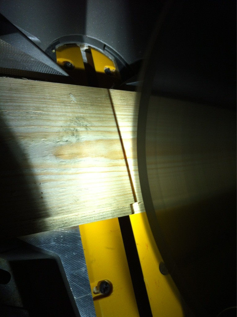

Hur exakt är skugglinjen i snittet du gör?
Jag kan tänka mig att kanterna på skuggan blir difusare eftersom tänderna snurrar.
Vet inte riktigt vad du menar men eftersom klingan snurrar fortare än ögat uppfattar så blir det ingen stroboskopeffekt. Om det är nåt sånt du tänker på.

Tänkte bara om ytterkanterna blir lite suddigare på grund av att tänderna rör på sig. Men det kanske det inte blir.

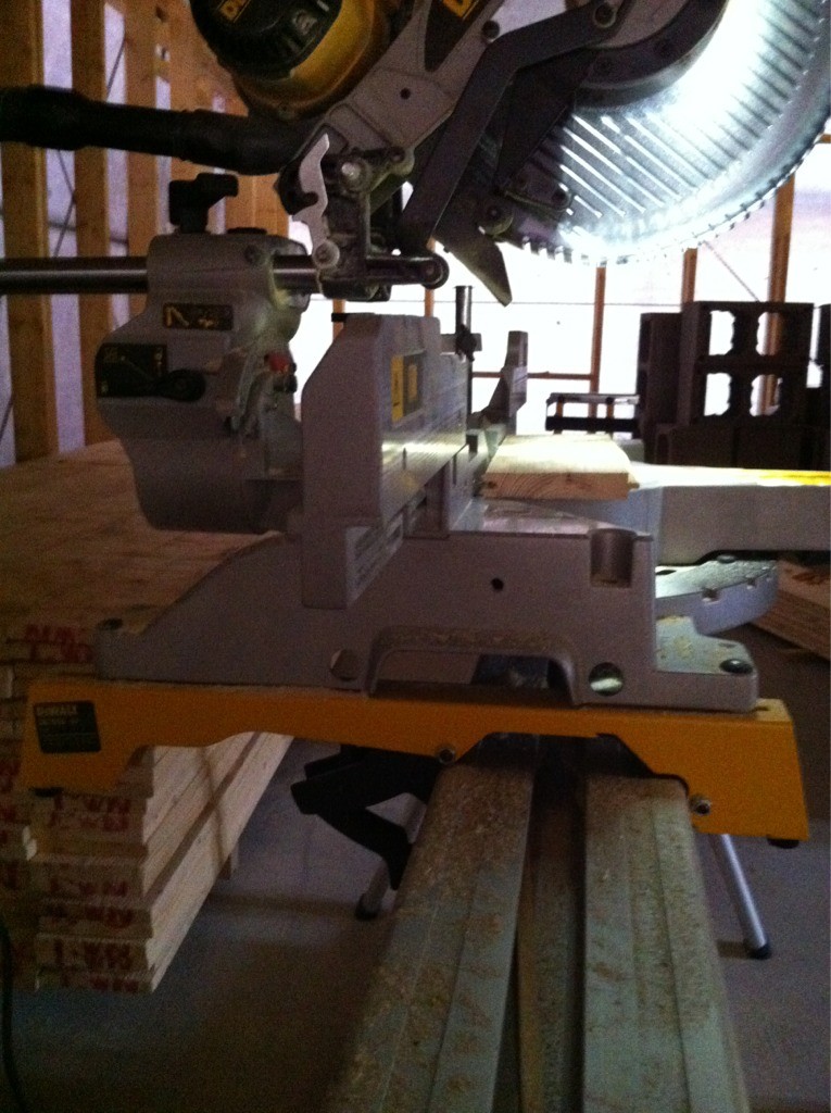

Och hur är kvalitén på anhållet på sågen, ligger alla delar av anhåller i samma plan? (det gjorde dom inte på min DW777, där det rörliga anhållet låg något längre bak än det fasta anhållet)
Ingen stroboskopeffekt men likväl bör rimligtvis kanten bli något suddig då det uppskattningsvis släpps förbi ljus 2/3 av tiden.
Tog ett par bilder som visar linjen med klingan igång och en som ska visa anhållen om det är de som avses.

Är bara nyfiken, kan nån berätta nyttan med detta?
Enklare att bara sänka ner sågen och gå mitt i strecket eller om man skall ha upprepade kapningar köra mot ett anhåll.
Nej, jag är inte direkt imponerad.

Samma nytta som med laser. Man ser vart snittet hamnar helt enkelt. Med fördelarna att xps inte behöver kalibreras och det finns ingen risk att den hamnar "ur läge". Dessutom ger xps hygglig belysning runtom.
Tack och som jag ser det så kan man kasta lasern, tar hellre på mig läsglasögon och låter en stillastående klinga nudda arbetsstycket.
Sen visst, det är skillnad på allmänt bygg och inredning, vid inredning och möbelsnickeri så anser jag att mitt sätt funkar bättre.
Sen är ju det ju rätt trevligt med belysning runtom så på det viset kan jag köpa det.

Måste klingan snurra så man får en bra skugglinje eller går det bra alla fall?
Svarar lite sent i en gammal tråd men funderar själv på att skaffa en 717xps. Jobbar som elektriker och använder byggarnas 717xps dagligen. Tycker man får tydligast om man sänker ner klingan halvvägs och har den stillastående. Då ser man skuggan tydligt. Har andrig riktigt gillat lasern på gersågar, varken makita eller festool men den här xps led lampan fungerar otroligt bra.
