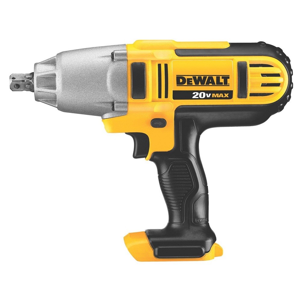

hittade DCF889 mutterdragare utan batterier till bra pris
men den är på 20v
passar 18 V, XR, Li-Ion den maskinen eller måste man köpa 20v batterier?
Kommer jag inte ihåg helt fel så kallas 18V maskinerna 20V i USA bara för att de var tvungen att ha en högre märkning än de gamla NiMh på 18V för jänkarna trodde inte annars att de nya maskinerna var bättre och kraftigare. Samma med 10,8V som kallas "Max 12V" där borta.
Det är alltså samma maskiner och batterierna passar mellan.
oki tackar
den borde ju klarar av hjulbyte eller?
Absolut! En kompis har Makitas variant och den klarar det galant. En "moment pinne" är inte så dum då dessa är ruskigt starka.

dum fråga vad ska man ha för moment på pinnen?
130 skulle jag rekommendera. Alufälgar till vanliga bilar brukar ha 120-130Nm som rek. Eller en 110 och en momentnyckel du kan kontroll/efterdra med.
