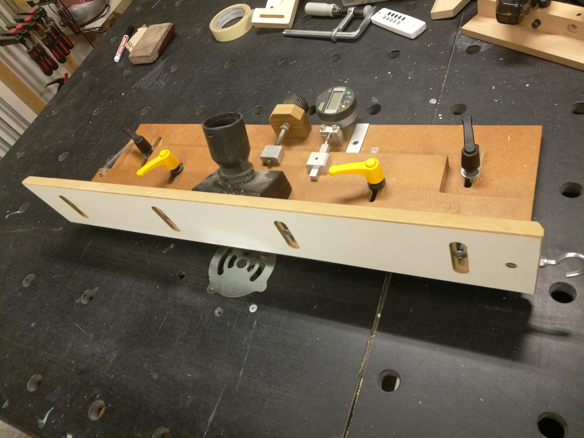

Anhåll är jag inte riktigt färdigtänkt kring. Det skall vara kraftigt och tåla stryk. Det skall också vara långt så att stoppar kant sitta långt bort. Skjutbara anhållshalvor känns som en bra ide. Jag tror dock inte att anhållshalvorna behöver vara individuellt reglerbara i djupled, det är förvisso en fiffig funktion, men något jag använder väldigt sällan i praktiken och i värsta fall så har jag det på vertikalfräsen. Hur mikrojusteringen skall gå till vet jag inte riktigt. Inte omöjligt att jag kopierar något befintligt från forumet fast med utförande i pansarplåt. Kanske indikatorklockor för fininställning, som jag vet att flera här har.

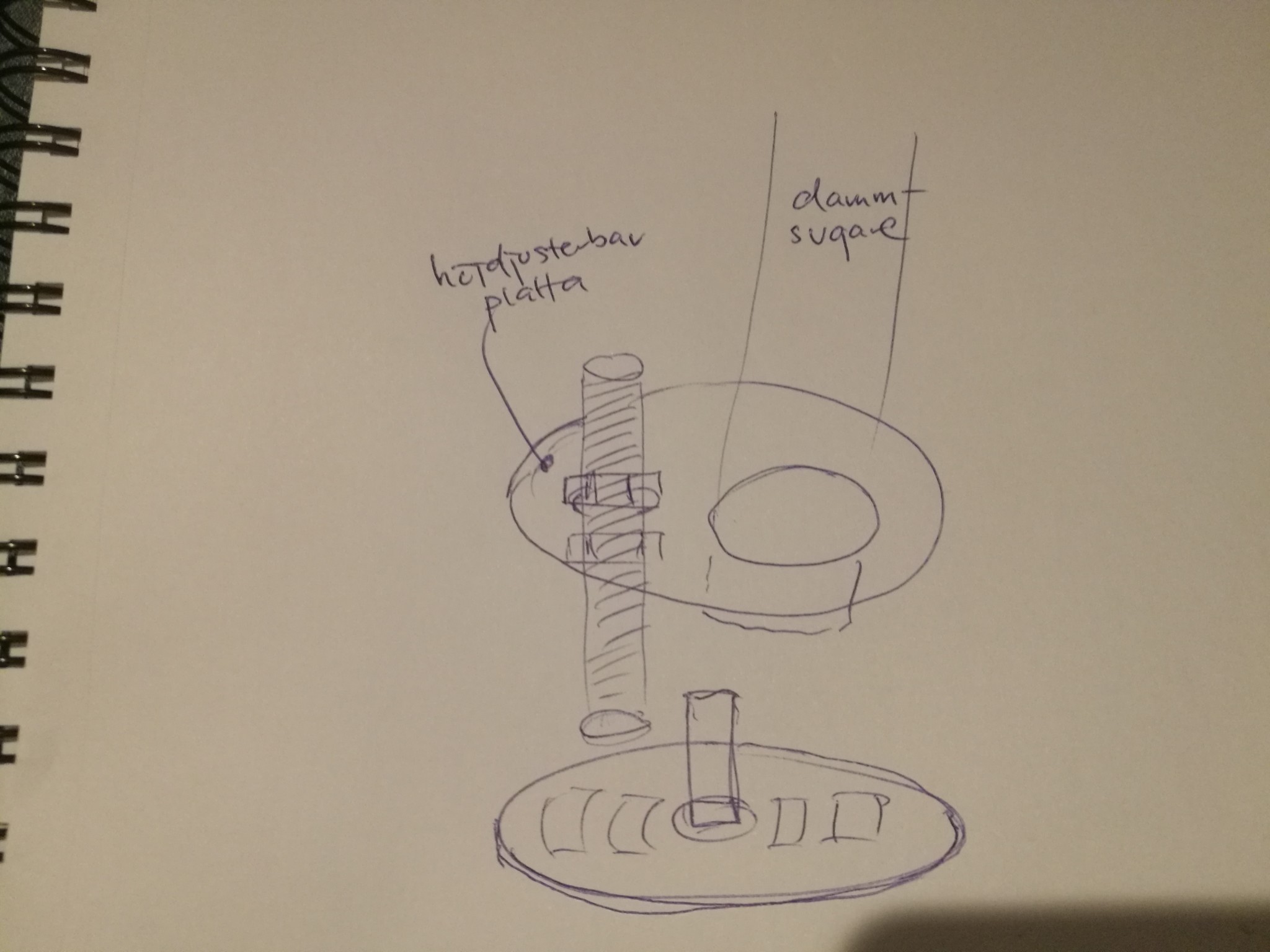

Vi kan behöva fundera lite kring spånhantering för de fall då det inte fungerar med utsug i anhållet, exempelvis vid fräsning av spår, både med rak notfräs och skivnotfräs.

Utsug skall definitivt ske i både anhåll och undertill. Kanske 50mm dammsugare i anhållet (tänkte att en CTL22 skulle åka med i fräsbordet) och 160mm spånsug undertill.

Anhållet kan nog i allmänhet vara på. I vilket fall tänkte jag mig att digitalen sitter fast i anhållet o bara följer med när man tar av (förutom höjddigtalen som såklart sitt i bordet hela tiden). Eftersom jag har ett gjutjärnsbord kan jag inte (utan att riskera att man fräser bort så mkt att bordet blir snett) enkelt montera T-tracks för justering av anhållet. Jag hade tänkt mig samma variant som anhållet till min gamla rikt. Dvs dubbla hålrader m gängade hål och sen avlånga slots på själva anhållet. Så i varje hål kan man justera typ 100-150mm eller så med grovjustering, sen spänner man fast o har kanske 50mm eller så i justering mellan den fasta o rörliga delen av anhållet. För övrigt likt hur festoolbordet såg ut.

Intressant vad du skriver om delat anhåll. Efter vertikalen och festoolfräsbordet så kändes det bara helt givet. Men du har rätt i att det lätt blir en källa till strul och även till festoolbordet hade jag ofta en lång MDF utanpå båda anhållen ändån. Kraftigt blir anhållet i alla fall. Kanske kan utgå från en fyrkantsrör i alu som man lämnar på anodisering (så att den inte kladdar svart). Men då blir den inte magnetiskt, vilket jag gillar. O egentligen vill jag ha T-tracks i den också. Samtidigt intalar jag mig att ett fyrkantsrör är rätt enkelt att bygga utsug i.

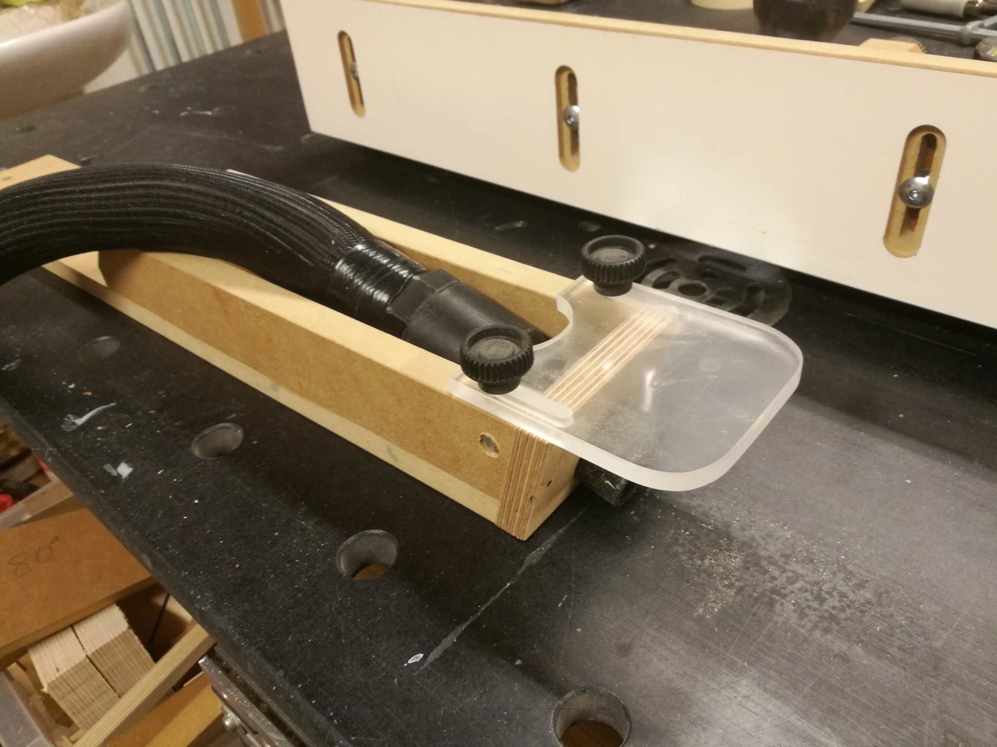

På tal om denna bild så kan jag tipsa om att det till utsuget till Festool kantfräsarna finns en ganska smart grej. En liten fjädrande pinne som kommer uppifrån och är positionerad så att den trycker mot kullagret på frässtålet med ett lätt tryck. På så sätt är kullagret alltid stilla och roterar inte med fräsen, vilket ibland kan ge märken precis när man får kontakt mellan träet och kullagret.Ola C skrev:

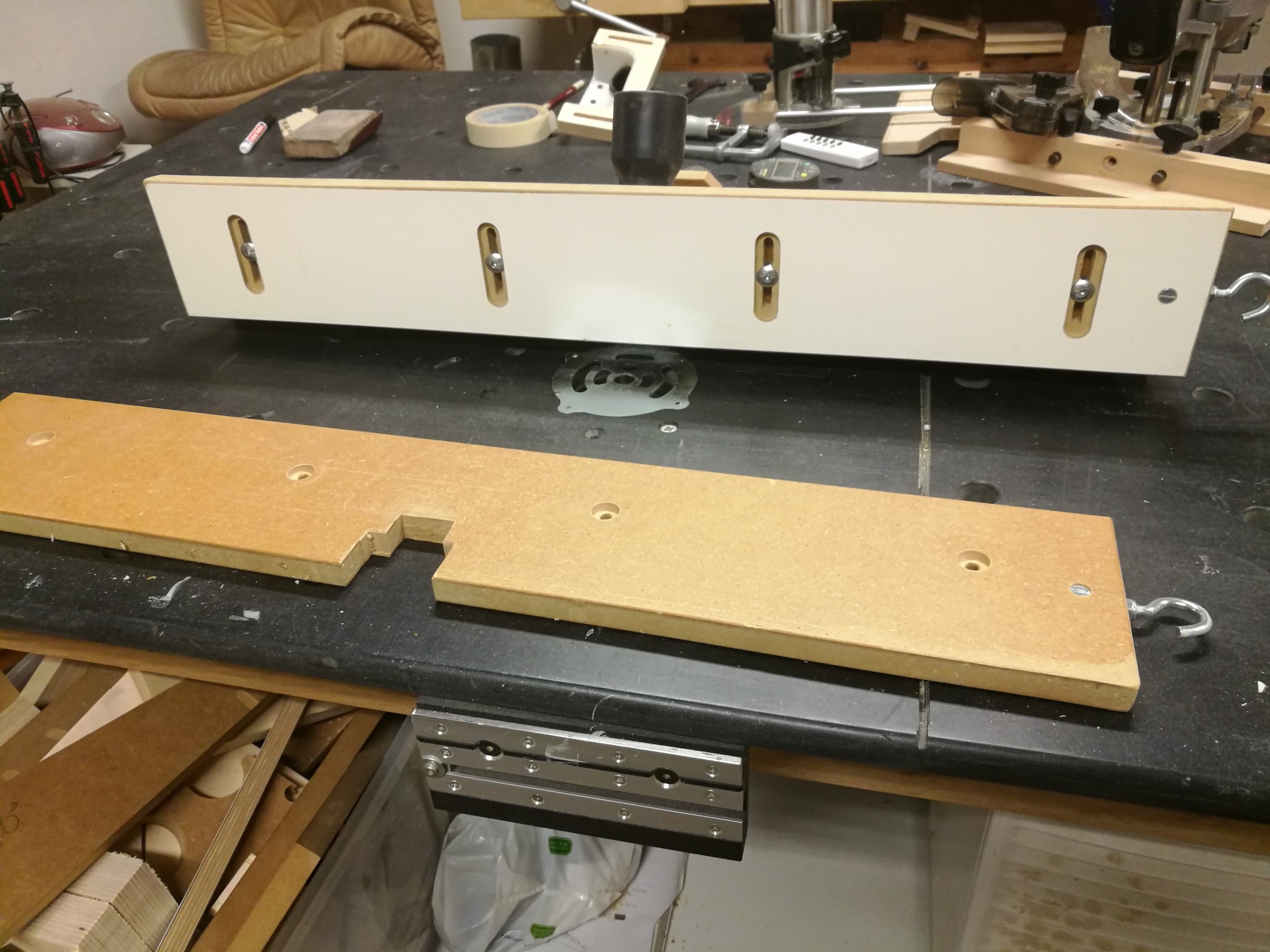

Gjutjärnsbordet är helt plant o inta fräst alls i. Men jag hade ju tänkt fräsa ner liften i skivan o sen ha ringarna i liftens topp typ. Hur har du det? Fräsen i en lift eller fastskruvad direkt i skivan? Att slippa skarvar är ju trevligt men jag tror att man måste kunna komma åt ovansidan av liftens platta på min modell. Som sagt länge sen jag såg den.
Jo insåg det sen att din skiva borde va ofräst om du bad om feedback var fräsen skulle sitta... Huvudet på skaft va det ja
