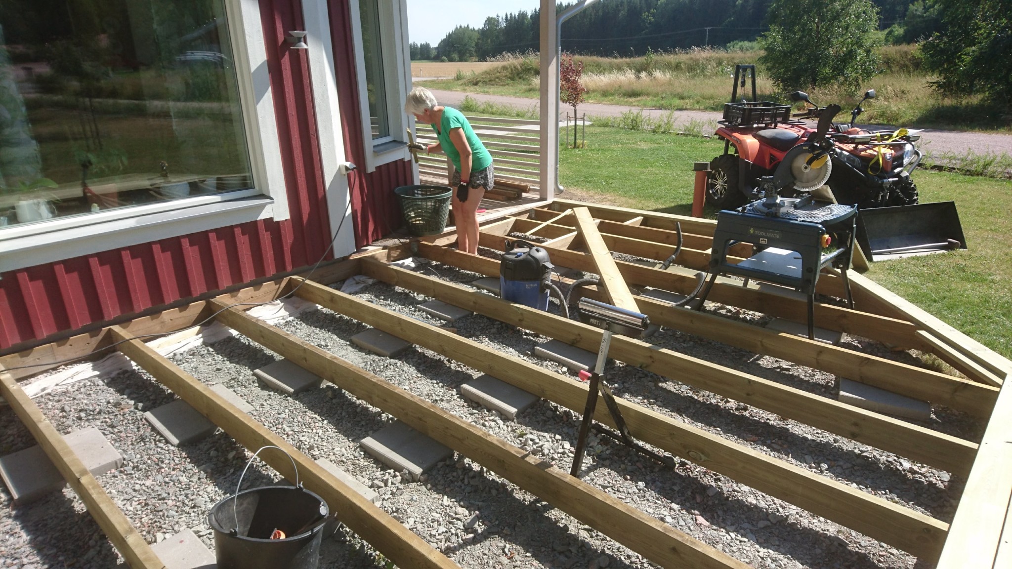

Har också ca 5 meters balkar, men på den längden har jag lagt tre till fyra plattor.

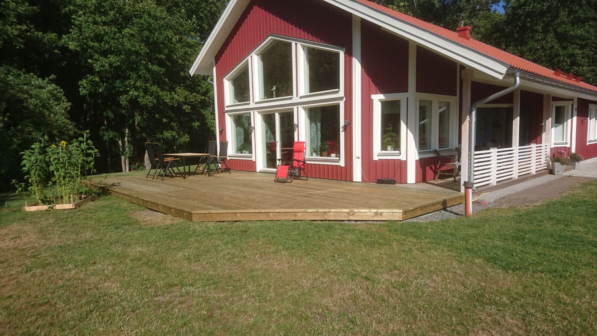

Mot huset är Byggande av trädäck med balkar och plattor, person arbetar och verktyg syns.
En stor trädäck konstruktion framför ett rött hus med vita fönster, möblerad med ett bord och stolar, utan synliga skruvar.
balkarna fästade i plattan. Har ingen svikt i den färdiga trallen.
Se foto, men skruvarna syns inte på fotot.

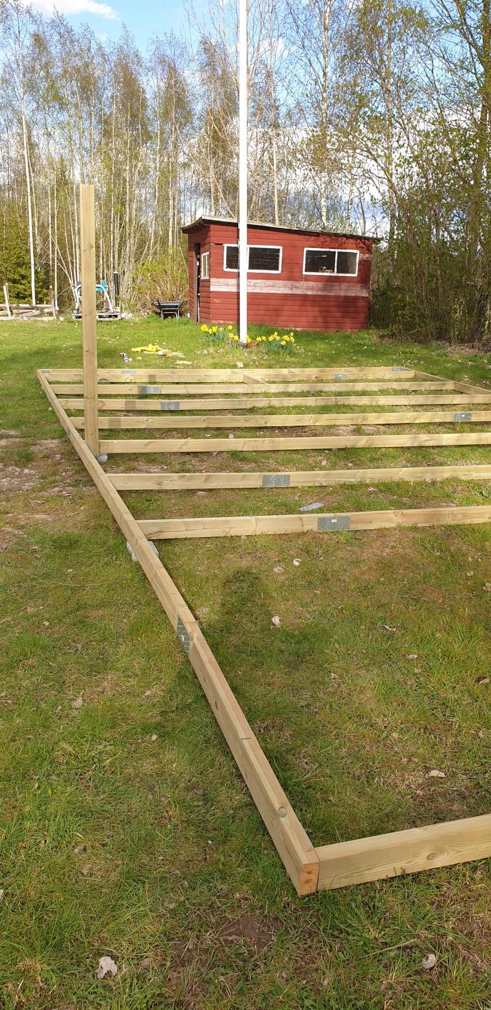

Just ja, så här ser det i alla fall ut efter första byggdagen :D
  • Grunden till ett nytt byggprojekt med horisontella träreglar på en gräsmatta, bakgrund av en röd stuga och träd.
