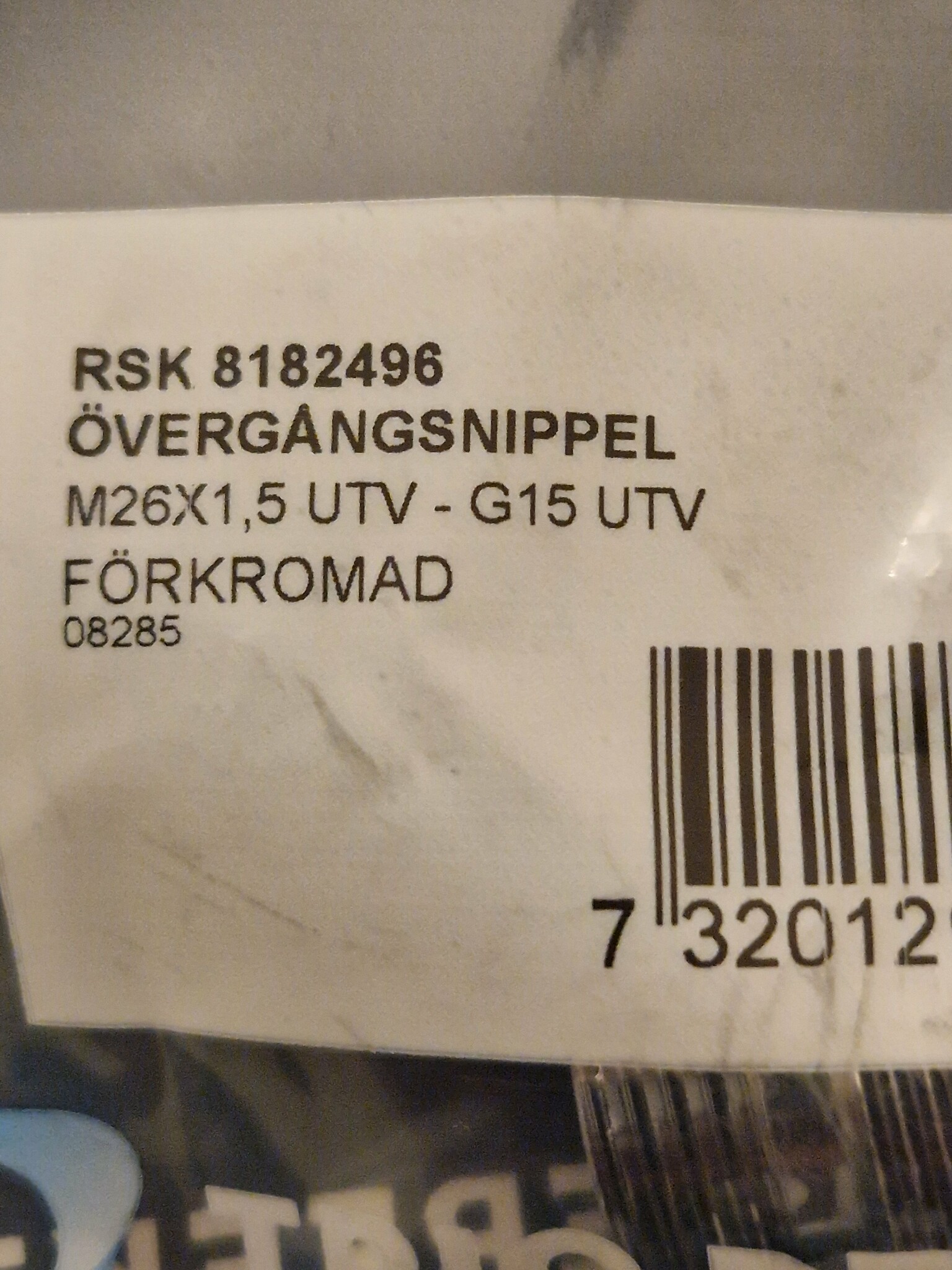

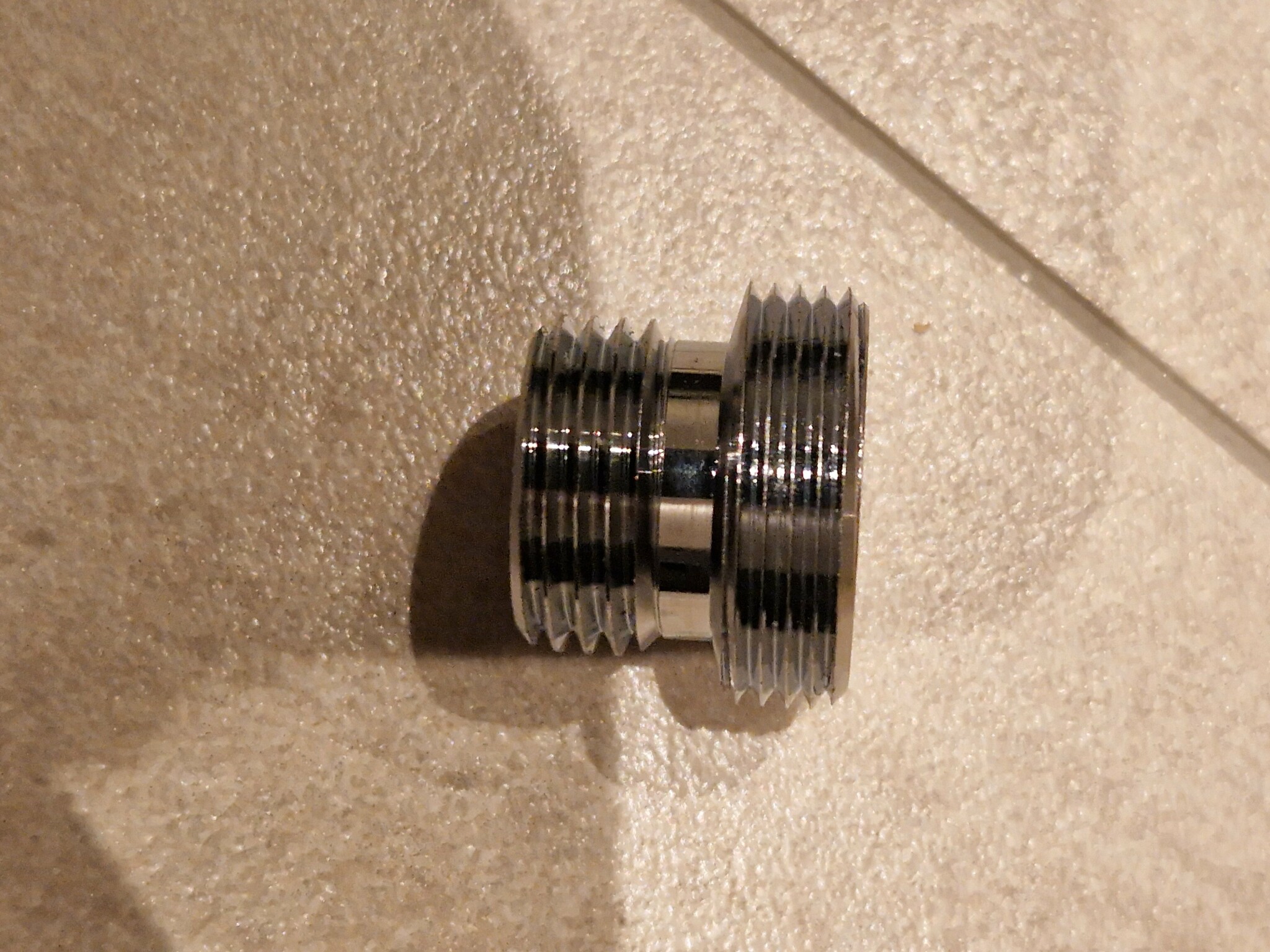

Skall montera en duschblandare i ett nybyggt badrum.
Blandaren har lekande mutter M26*1.5 och i väggen kommer jag ha förlägningsrör G15.
Köper således en övergångsnippel M26*1.5 till G15.

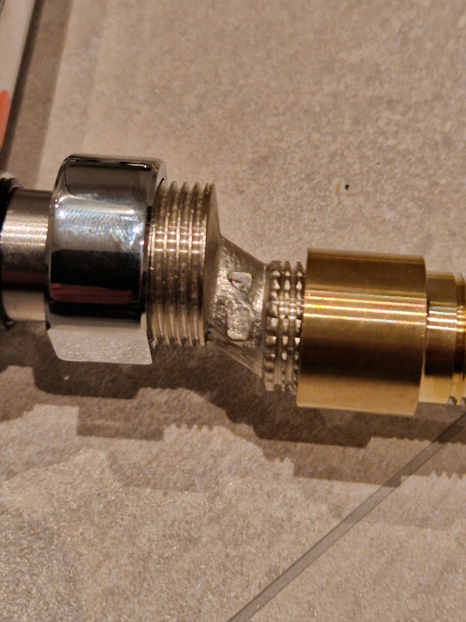

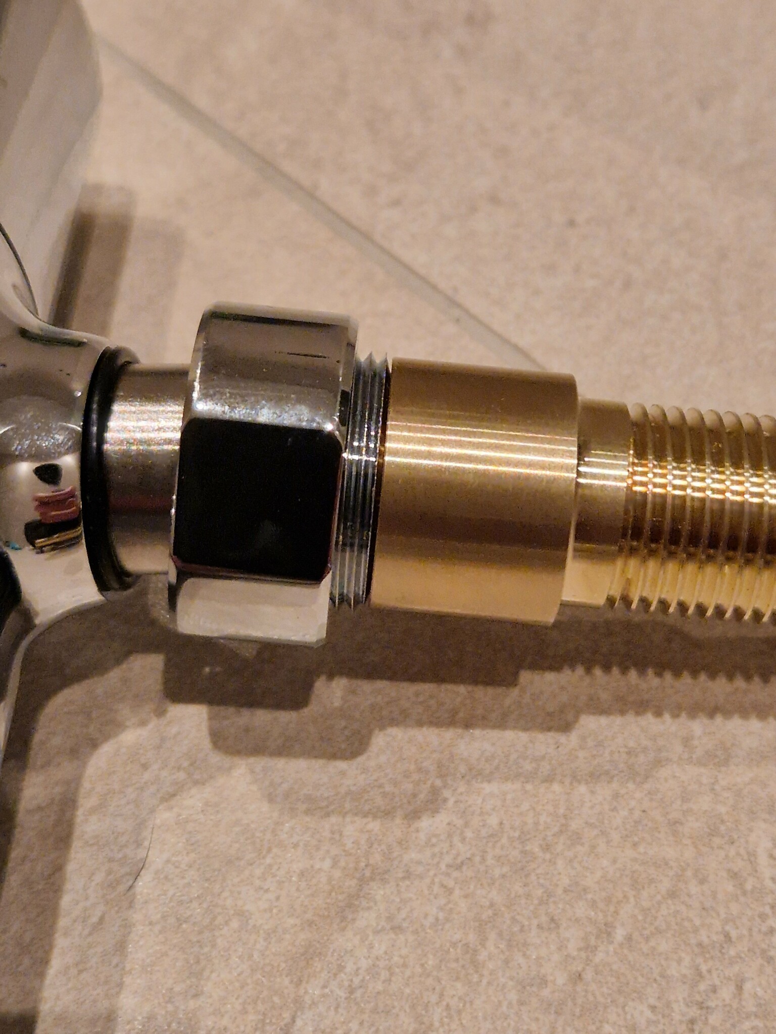

Nu skulle man ju tro att grejerna passar men nä då, givetvis inte. Nippel går bara ett par varv in i blandaren sen är det stopp.
Har däremot excentriska övergångar som passar alldeles utmärkt men de kan jag inte använda då hålen genom kaklet ej kommer täckas helt av rörkåporna.

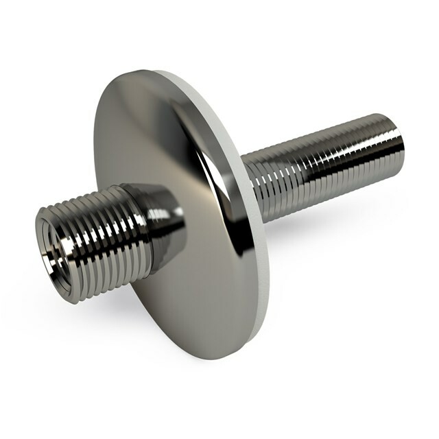

Störstmjölken Störstmjölken skrev:
Har du ingen väggbricka?
Nopp, kör med lk väggdosa och förlängare ut från den.
Ah okej, förlängningsrör, nu är jag med, trodde det skulle stå förläggningsrör så förstod inte riktigt.
Men ska du ha LK anslutningskoppling också?
Nej det är inte tanken, förlängningsröret fyller ju samma funktion fast är typ fyra gånger billigare.
Hej
Att det är mutter på bandaren tyder på att den är 150c/c (europastandard inte svensk std) och då är det R20 i blandaren.
Vad har du för c/c på väggdosorna?
Antingen köper du ”rätt” koppling, köper en annan blandare eller om det är rätt c/c mått i väggen en sexkantsnippel 20x15.
Jag skulle skaffa ”rätt” kopplingar istället för att försöka spara kaffepengar, ser dessutom bättre ut!
/ Björkskär
En 160cc blandare har utvändig gänga, M26x1.5, inga lekande muttrar. En 150cc blandare med lekande muttrar har gängan 3/4"/R20.
Ricksson
Ok det förklarar ju saken. Problemet var helt enkelt att det står fel i instruktionen som följde med blandaren. Där står det tydligt M26*1.5

Krilleman Krilleman skrev:
Får du inte in väldigt mycket vatten i dosan (och sen ner i skyddsröret) helt i onödan utan korrekt LK-anslutningskoppling?
[länk]
Har inte monterat en LK väggdosa nån gång men tänkte också att det antagligen skulle bli så, och att förlängningsröret va just en förlängare, vet inte riktigt varför väggdosan i något scenario skulle sitta så långt in att det skulle behövas dock
Krilleman
Störstmjölken
[länk]
Nej inte vad jag märkt av iaf. I vårt andra badrum som jag är klar med så valde jag lösningen med förlägningsrör för att slippa just väggbrickan. Den matchar ju så där mot en guldfärgad blandare.
