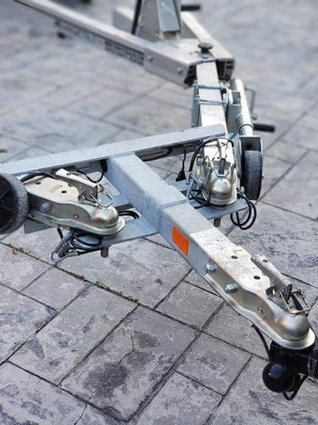

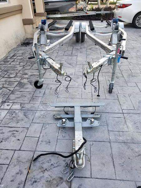

Transportstyrelsen skulle väl få stroke om man kom med en i Sverige
https://watercraftjournal.com/two-single-place-trailers-become-one-cool-double-trailer-hitch-idea/
