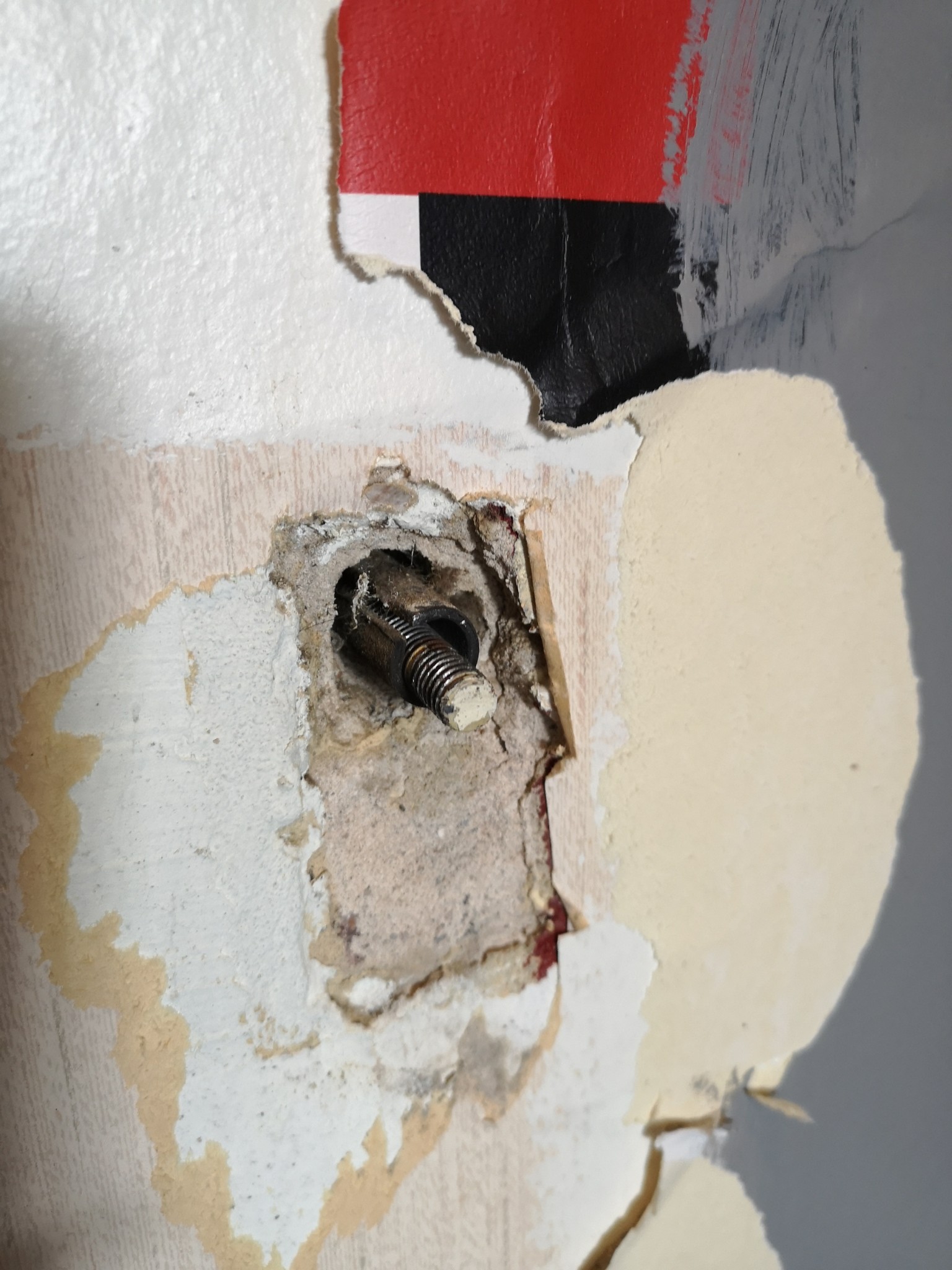

Vi har fått hjälp av en rörmokare att plocka ner en vattenburen radiator i vår hall och det som är kvar att ta bort innan vi kan dra igång med tapetseringen är fästena. Det verkar vara en gängstång som sitter i en form av metallplugg. Gängstången går ej att skruva ut och väggen är ganska spröd. Vet ni hur den här infästningen kan tänkas se ut inuti väggen och hur vi bäst får bort den med så lite åverkan på väggen som möjligt?
Gängstång i en metallplugg i en spröd vägg med delvis borttaget tapetlager, redo för tapetsering.
Det är en äldre typ av expanderbult. Antingen får du kapa den längs med väggen, eller använda våld, vilket kommer att innebära ett större hål som du får laga.

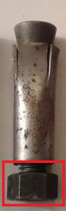

Så här ser den ut. Stal bilden från en annan tråd
Sliten metallhylsa med intryckningar och märken, uppvisad i två perspektiv.
