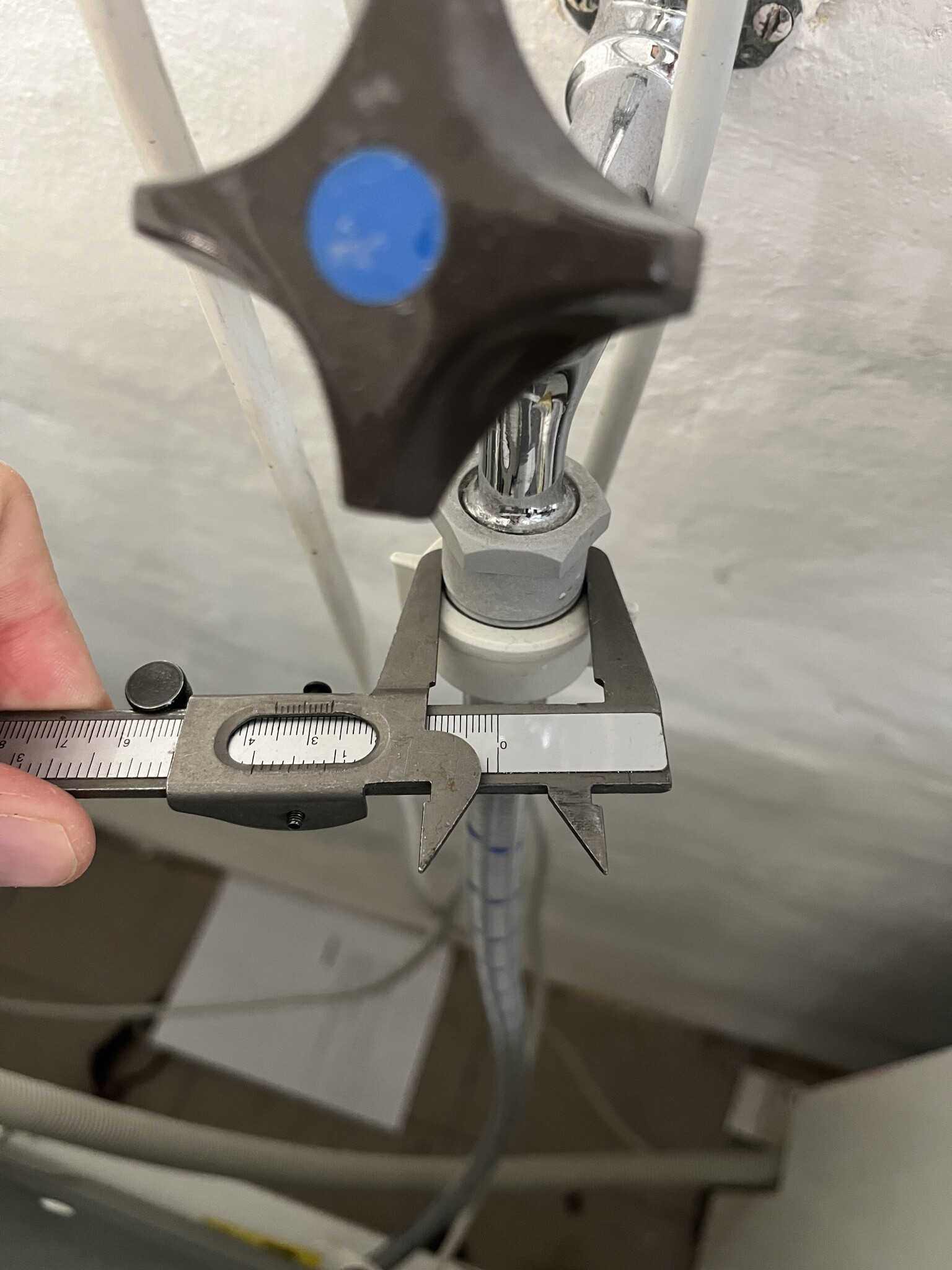

Hej
Vi ska bygga om vår tvättstuga. Min plan är att flytta tvättmaskinen temporärt till ett närliggande äldre badrum. För detta behöver jag demontera en icke-använd duschblandare, installera ventil, och gänga för att kunna koppla på vatten till tvättmaskin, på kallvattnet. Varmvattnet tänkte jag plugga.
Duschblandaren är en Mora Mmix, cc160, M26x1,5 gängor har jag listat ut.
Tvättmaskinens vattenslang ska enligt dess manual skruvas på en "3/4 gänga".
1) Har någon tips på lämplig ventil/annan hårdvara för denna installation?
2) Att plugga varmvattnet; innebär det risk för legionellatillväxt i denna "återvändsgränd"?

  • Vinkelventil och blandsystem i ett badrum med en vernierkaliper som mäter diametern på en duschblandare.
