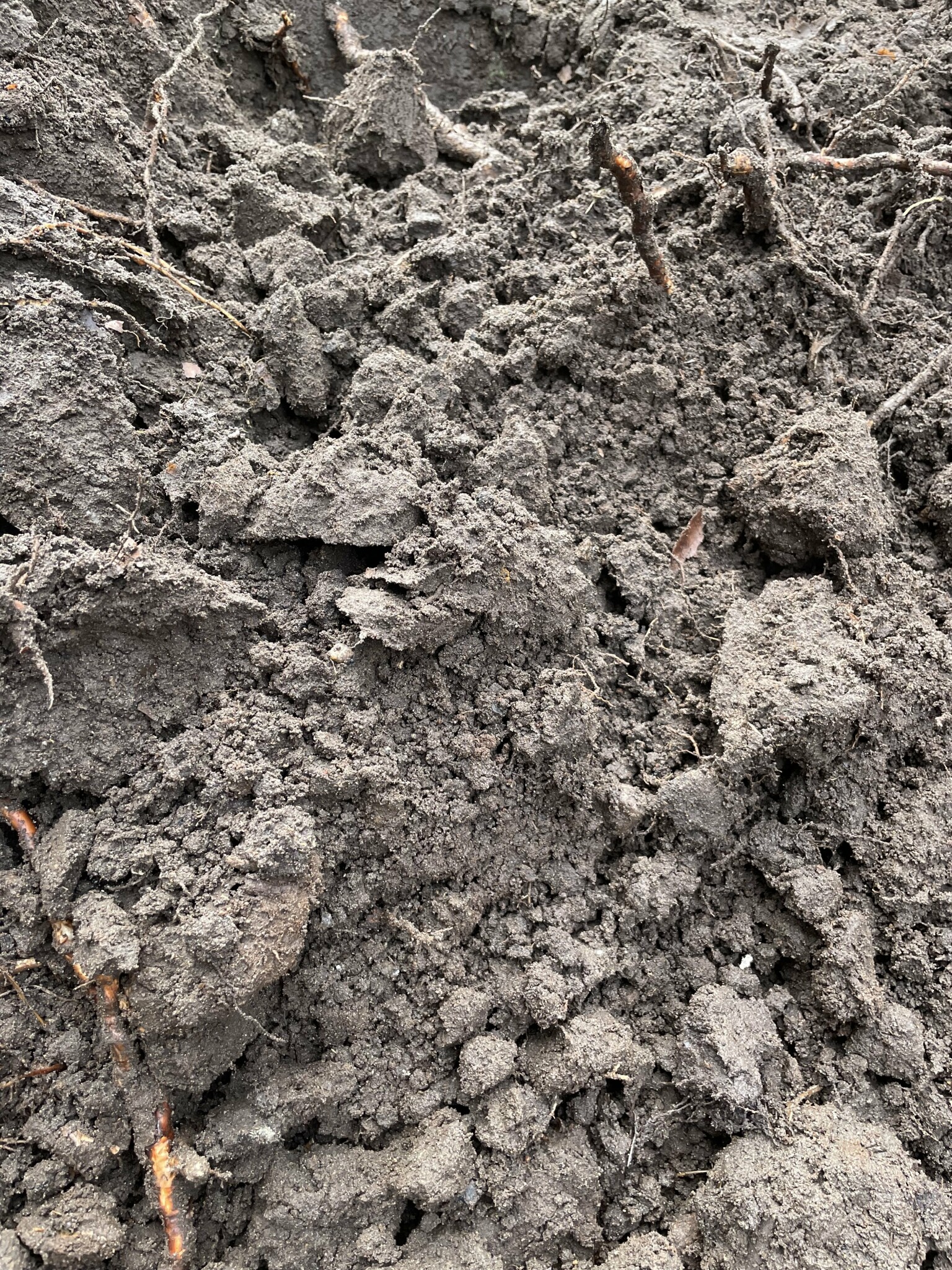

Är nu igång med ett av vårens projekt. Har rivit en gammal altan där det delvis bildats mycket jord över åren. Blir rätt stora massor varpå en eventuell deponering blir rätt omständigt.
Samtidigt kommer ett parti större thujor senare i vår. Klurar därför på om jag kan återanvända jorden istället? Den är rätt lerig (se bilder nedan) men samtidigt full av till synes friska rötter från diverse träd och buskar.
Min tanke isåfall är:
1) grovrensa befintlig jord från rötter och sten
2) jordförbättra med lämpligt material (torv?)
3) sprid ut jorden vid planteringen
4) på med 50cm nyinköpt planteringsjord.
Kommer detta fungera? Det är sluttande berg/spängsten under så rätt så väldränerat.
Dela gärna era tankar. Skulle det gå så sparar ni mig mycket huvudvärk!

Förbättra jorden med lite organiskt material så blir det utmärkt. Jag har aldrig förstått varför folk kör iväg jord och sedan köper ny.

Jag skulle t o m säga att det är ett grundkrav att återanvända jorden. Allt blir sämre med att ersätta den. Sämre vattentransport med risk för uttorkning eller översvämning och röta. Risk för att jorden sjunker om den är för mullrik. Långsammare etablering o s v.
Så ned med jorden i diket igen så att det blir en kulle och lägg mullrikt 5-10 cm material överst, t ex påsjord eller barkmull. Har man enorma mängder med kompost hemma är ju det ännu bättre men sällan någon har en sån gammal komposthög av den storleken.
