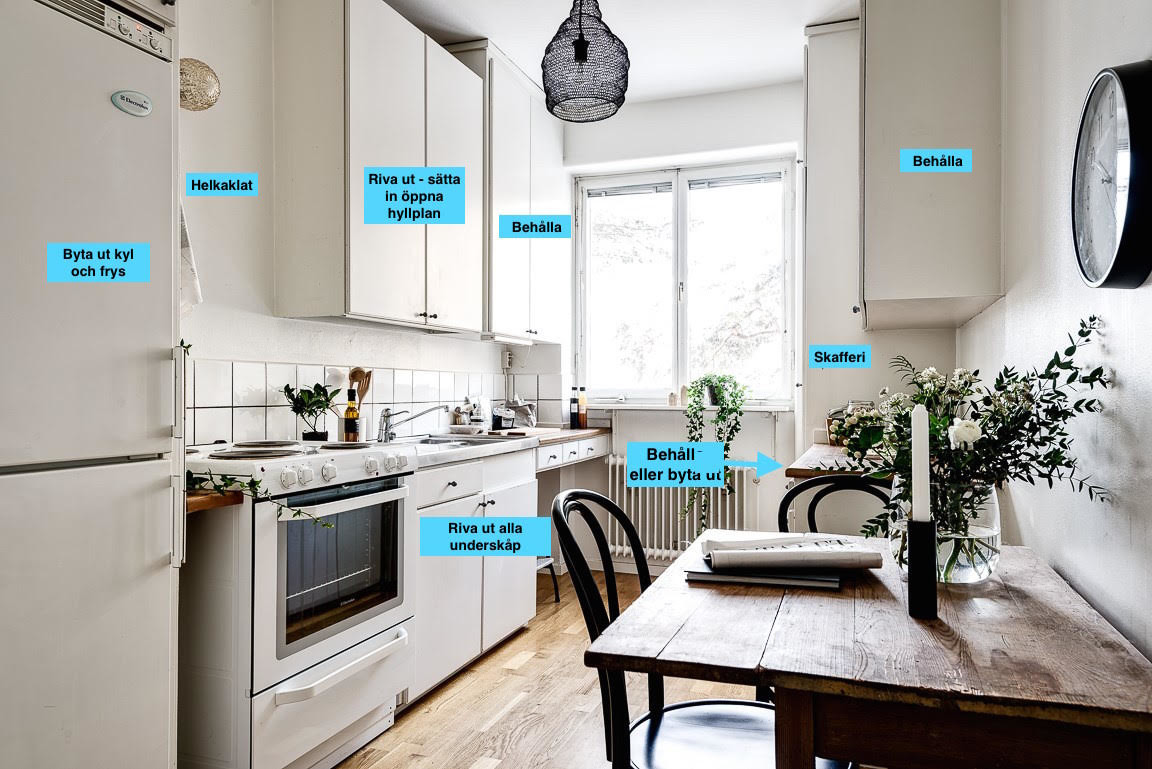

Hejsan! Jag och min flickvän håller på att planera en köksrenovering. Lägenheten är byggt 1946 och köket är original (mestadels) och platsbyggt. Vissa saker är nyare såsom skåpluckor, bänkskivor och ett av överskåpen.
Nu vill vi renovera detta kök men vi vill samtidigt behålla delar av det platsbyggda delarna. I nuläget är vi inne på att behålla överskåpen, det ventilerade skafferiet samt städskrubb/kylskåpsdelen. Kanske även ett av underskåpen. Vi har dock lite funderingar som vi hoppas att vi kan få hjälp med.
1. Om vi behåller överskåpen och samtidigt sätter in nya underskåp så kommer avståndet mellan dessa att vara ganska litet. Har någon erfarenheter från detta eller vad man ska tänka på? Brukar man ange någon standard gällande avstånd över- och underskåp?
2. Om man behåller underskåpet till h så vill vi gärna renovera luckorna. I nuläget är det trälådor som är väldigt kärva. Finns det bra knep för hur man ska lösa detta? Antingen genom nya insatser i skåpen eller något annat.
3. Hur konstigt är det om man har köksbänkar som har olika höjd? Om vi väljer att behålla underskåpen till höger i bilden men kör nytt på diskbänkssidan så kommer höjderna att skilja sig åt. Mitt första tanke är att detta blir jättekonstigt medan min tjej hävdar att det inte gör något.
Vi tar tacksamt emot generella tips gällande detta att renovera samtidigt som man behåller äldre delar. Vi har haft långa diskussioner om vad man faktiska ska behålla och vad man ska riva ut. I mitt tycke kunde vi rivit ut det mesta för att sedan sätta in nytt, något som min flickvän motsätter sig. Hennes skäl är att det fungerar, att det är dumt att slänga bort platsbyggda kvalitetssnickerier, att det är charmigt osv. Jag håller med om alla dessa punkter men jag tycker det verkar så mycket mer bekvämt att riva ut allt och bygga nytt.

1. Standard har varit 50 cm mellan under- och överskåp och det är väl vad ni har nu. Orsaken är att inte överskåpen ska skymma sånt som står i innerkanten av bänkytan, men det går säkert utmärkt även med 45 cm. Ni kan ju pröva genom att "bygga på" den nuvarande bänkytan med 5 cm t.ex. med hjälp av låga plastburkar och brädor/skiva/kartong.
2. Ibland räcker det med att stryka ett stearinljus (obs. ska vara stearin) över alla ytor som glider mot varandra.
3. Jag tror inte heller att det är något man reagerar på, särskilt om bänkskivorna är av olika material.

Det är inte speciellt svårt att höja gamla underskåp. Enklast är att lägga på trä mellan skåp och bänkskiva, men man kan även byta hela sockeln. Spackla efter med nåt lite bättre spackel (typ plastic padding finspackel eller superspackel) och slipa, sen målar du hela stommen. Obs, använd riktigt blank lack för rätt 50-tals look.
