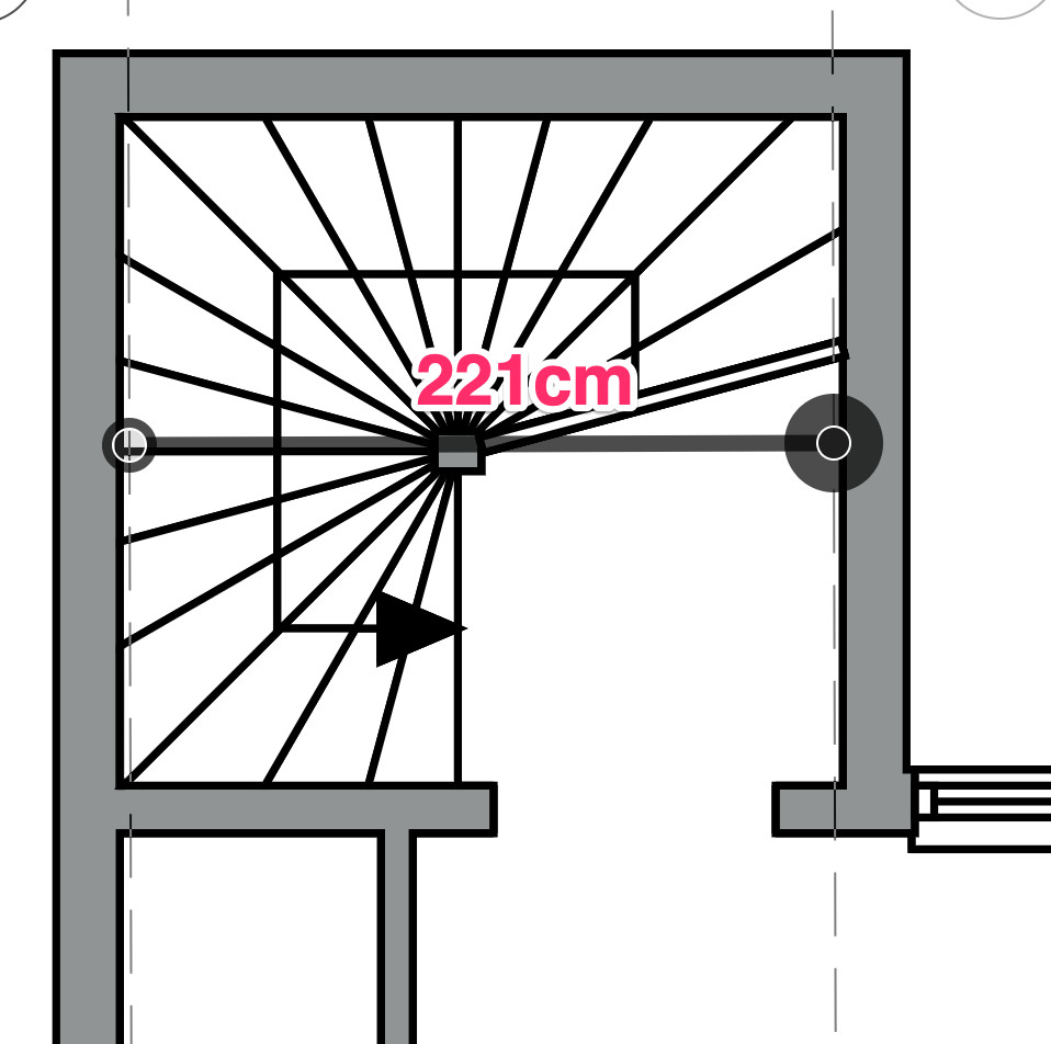

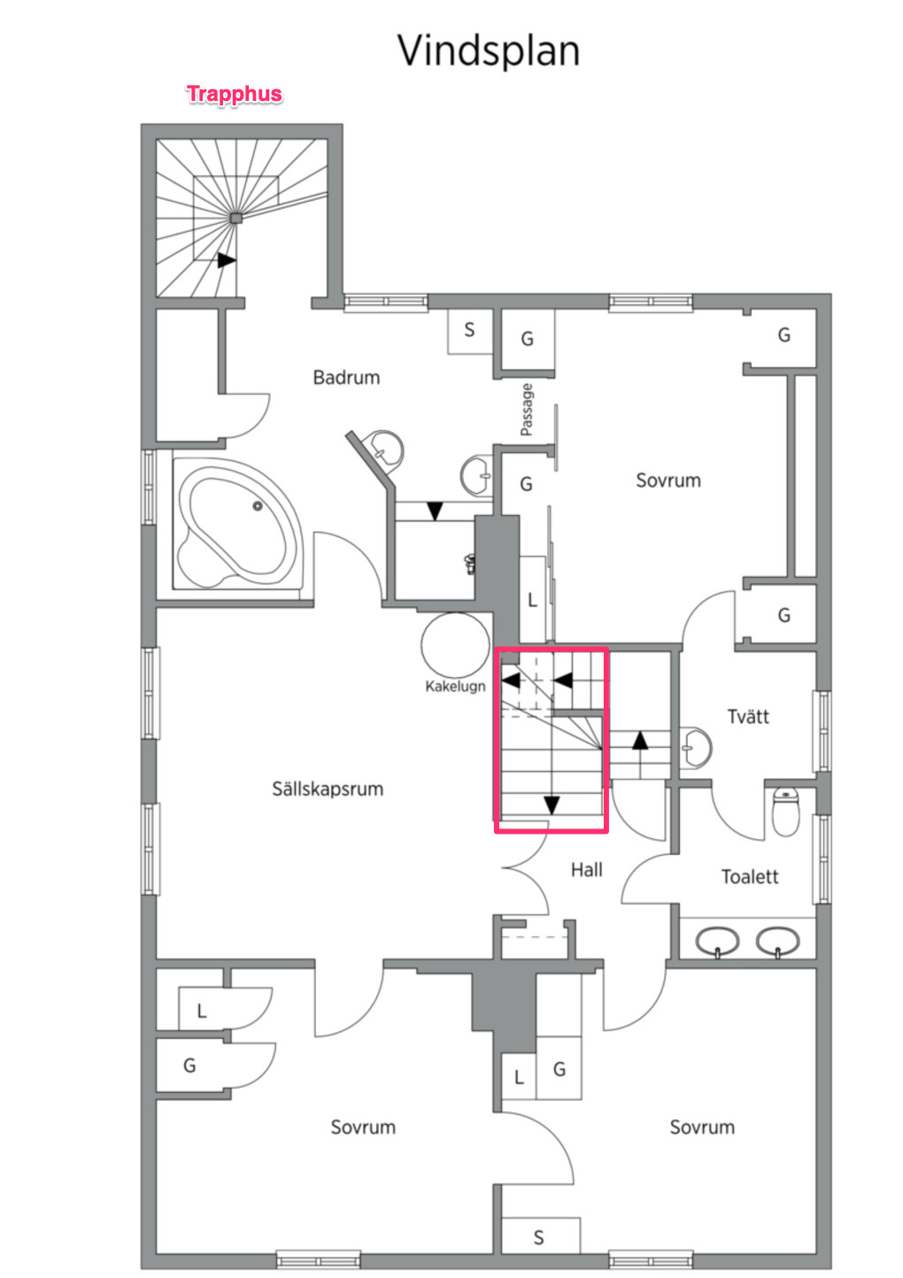

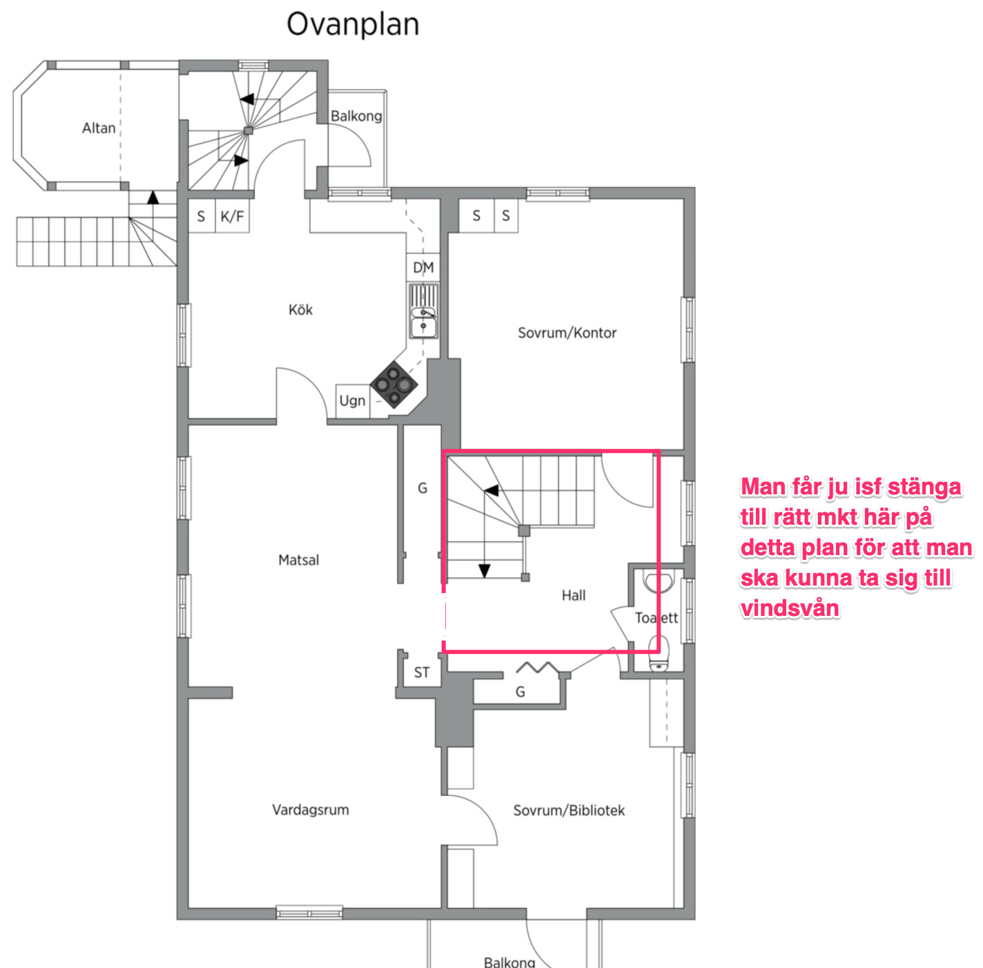

Jag sitter och funderar på hur jag bäst/enklast delar av en stor lägenhet till två mindre.
Det är idag en lgh på 197 kvm i två plan. Det ska bli en lgh per plan är tanken.
Jag har två möjligheter som jag ser det, antingen använda mig av den stora trappan mitt i huset och "döda" en massa kvm på att göra den bra som trapphus. Det medför dock en del problem i undre lägenhet (hur man tar sig till alla rum samt hur man ska få in badrum osv). Eller så ser jag om det går att använda det lite mindre trapphuset på sidan av huset. Den känns liten dock och jag tror inte man får upp en säng/soffa där... ngn som har koll på mått som det borde vara? Kanske går att göra större men känns som det blir dyrt?
Bifogar lite bilder. Tacksam för idéer.

Första frågan är vad är det för bjälklag? Denna åtgärd kräver bygglov och då är det de nya byggreglerna som gäller, dock kan vissa mindre avsteg göras om man kan motivera detta. Har du ett träbjälklag är det ganska omfattande arbeten att få detta ljudklassat enligt de nya reglerna. Har du betong är det lättare.
Jag ser inget kök på vindsplanet?

Är det ovanvåning och vindsvåning som ska bli två lägenheter i stället för en? Bottenvåningen orörd? Kolla vad byggnadsnämnden säger om hisskravet som träder in när det blir fler än två våningar.
Vindsvåning är också undantaget från hisskrav.

Gör två etagelägenheter istället. Mycket charmigare och det blir lättare med tillgängligheten.
