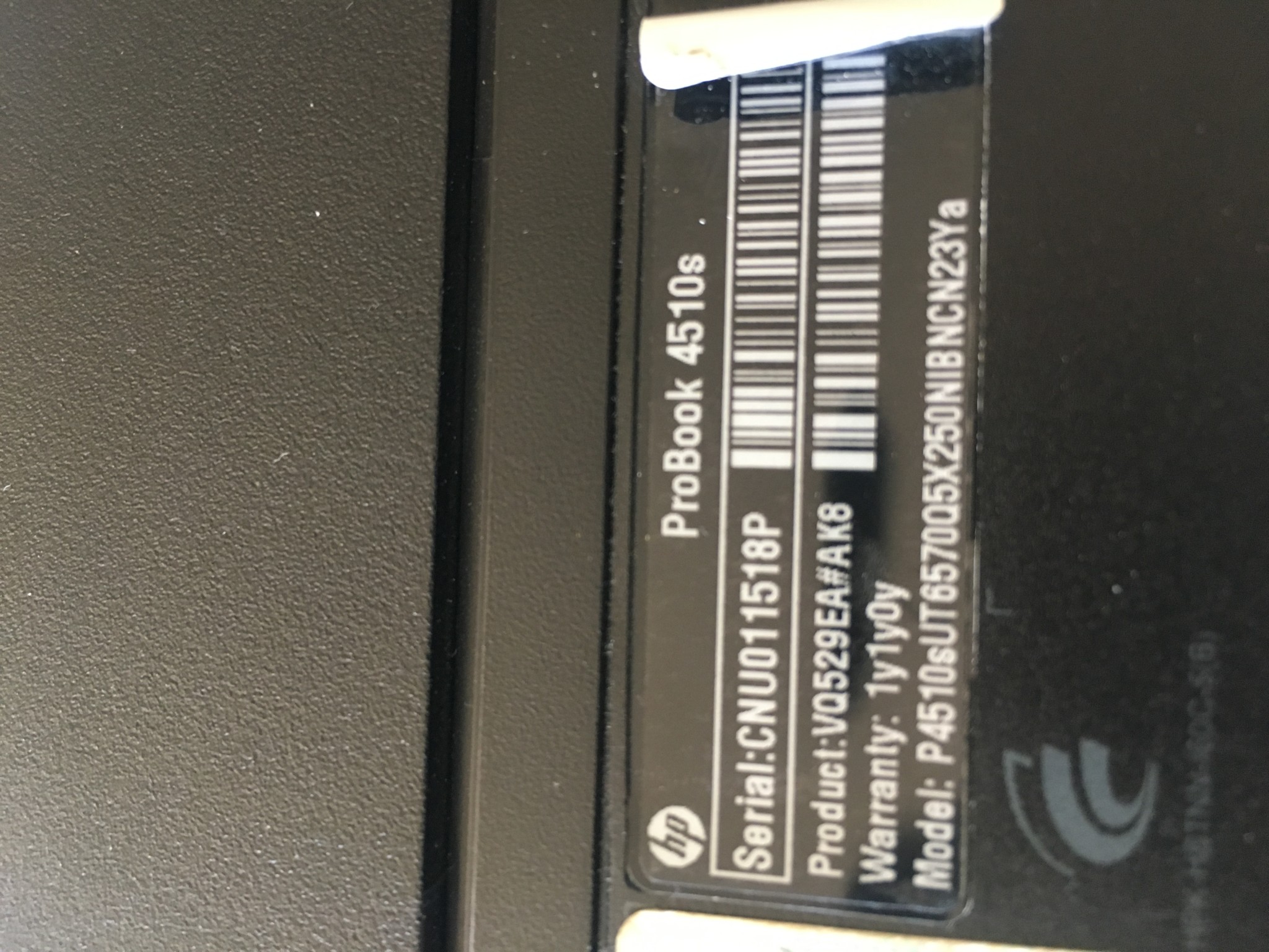

Datorn beter sig konstigt. Bilden hoppar var tredje sekund.
F2 är rätt val. Vet ej vad Run-In Test gör men prova den.
Vad händer om du rör skärmen upp eller ned. Påverkas symtomen?
En BIOS-uppdatering kommer INTE att hjälpa detta.
Det här är garanterat ett HW-problem.

Som sagt en bios uppdatering kan man gott göra ett försök med då datorn ändå inte fungerar. Och jo en hel del saker kan lösa sig med att göra en bios uppdatering. Jobbat som service tekniker i flera år så jag har gjort en hel del uppdateringar av bios.Stickan56 skrev:
Datorn är nog kanske ungefär från 2011. Eller kanske 2013? Minns inte.
Jag vet att skärmen har dummat sig lite tidigare. Då ”rullade” texten, men slutade om man rörde skärmen lite på rätt ställe.
Men detta är helt nytt.
Tycker det är konstigt att det är var 3:e sekund. Precis som en störning av något som startar.

Är den från 2011 är det dags att byta i vilket fall som helstK knipo skrev:Datorn är nog kanske ungefär från 2011. Eller kanske 2013? Minns inte.
Jag tycker det då ser ut som ett gammadags glapp nånstans, spräckt lödning, någon kortkontakt som bråkar eller liknande.
Jag kan säkert lösa det.
Men jag orkar nog inge lägga ned för mycket tid. Den är rätt sliten.
Jag antar att om det är glapp så är det svårt att fixa?
O är det inte glapp så är det dyrt att fixa? (Typ nytt grafikkort?)

Det svåra är nog att få tag på reservdelar till ett rimligt pris.K knipo skrev:
https://support.hp.com/rs-en/document/c01747314#AbT1
Jag har aldrig skruvat i denna modell men.
Är det "glappt" kan det vara en kabel som skall bytas.
Skall man byta grafikkort så är det byte av moderkort som gäller.
