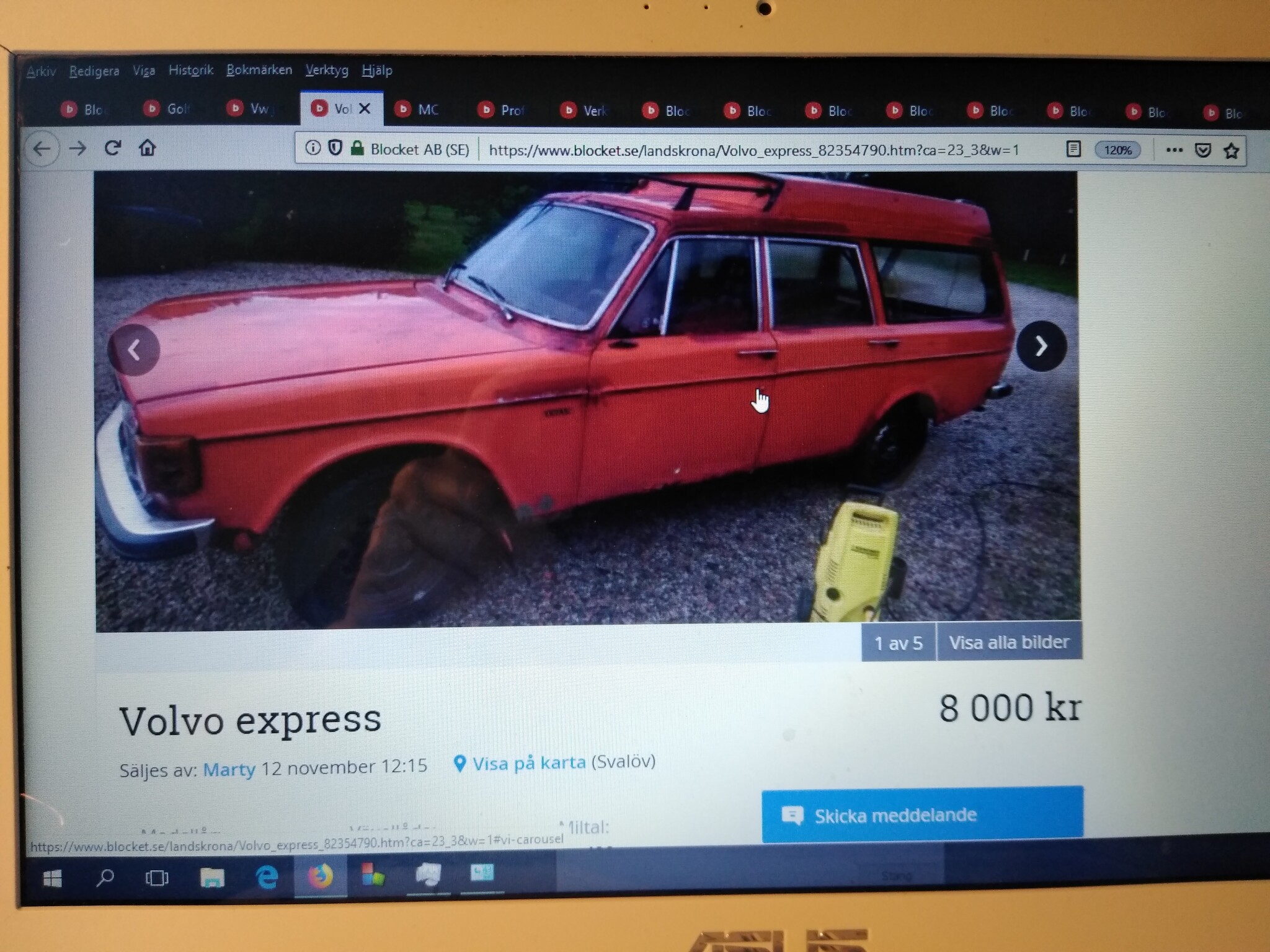

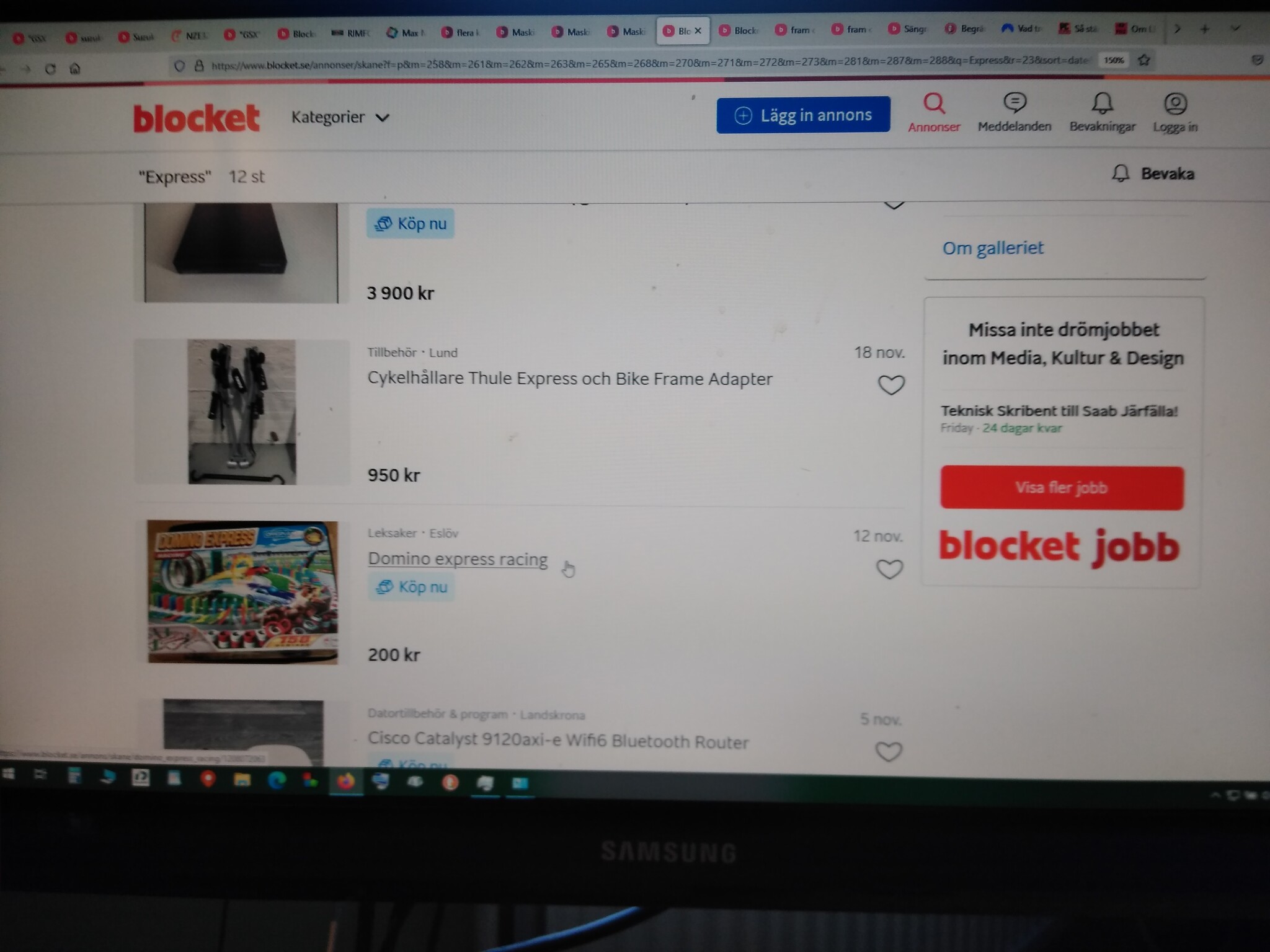

Ett par bilder, den ena på en blocketannons som fanns i en flik efter uppdateringen och den andra bilden på ett sök på blocket efter express i en annan dator.
Annons på en Volvo express notera datum:
Blocket sök efter express:
När jag uppdaterade annonsen på Volvon så försvann den.

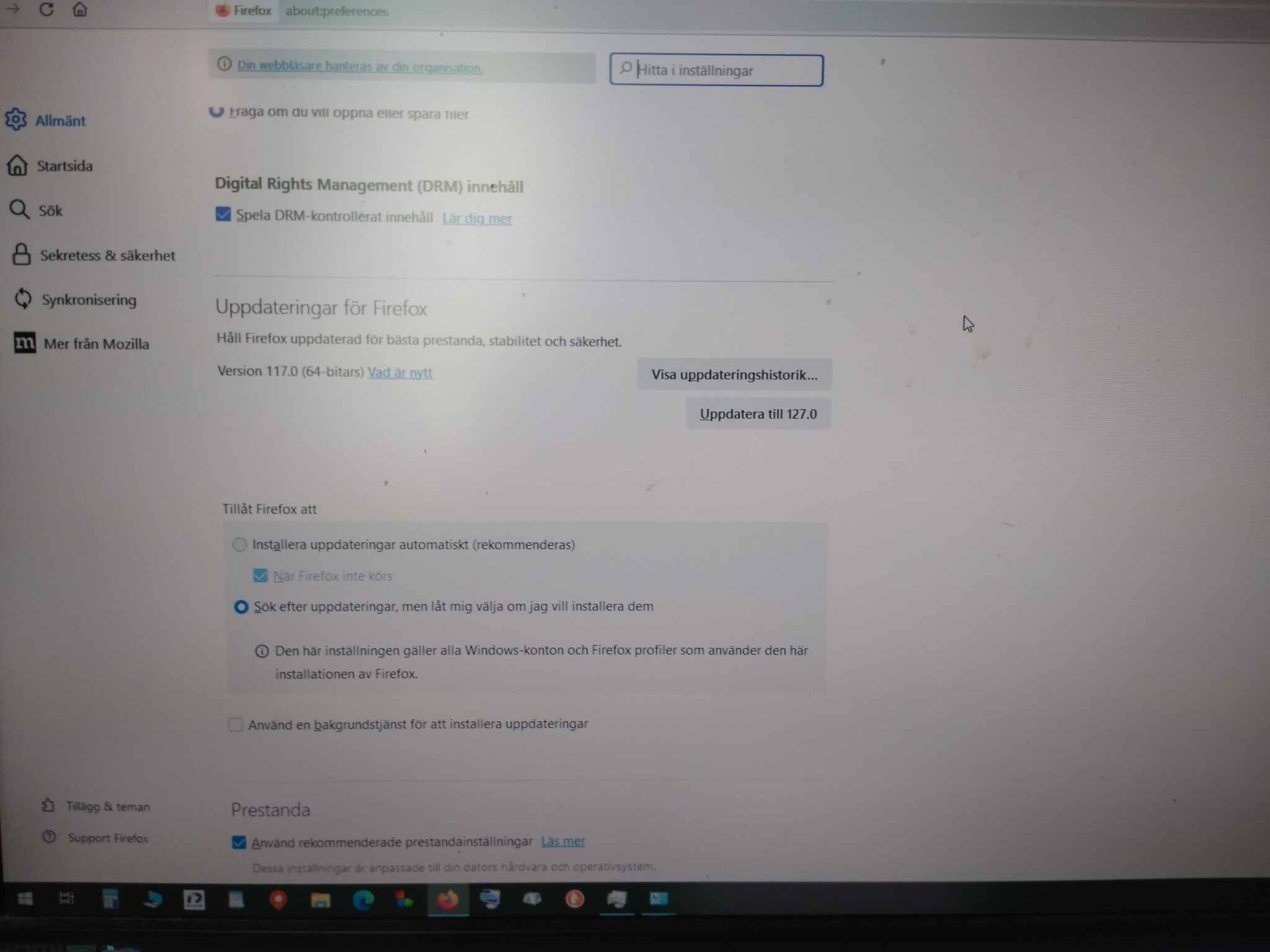

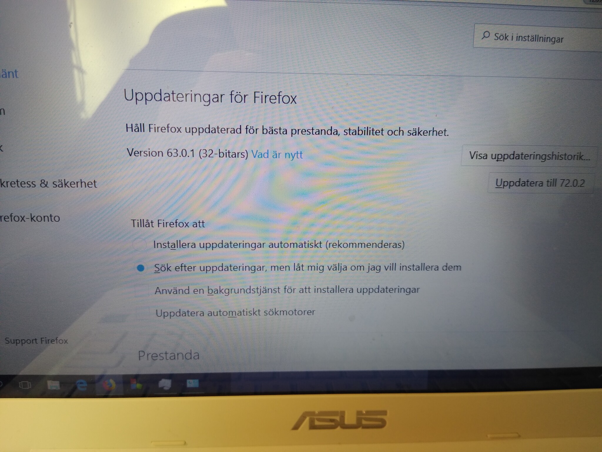

Ett par bilder på olika datorers Firefox version, den nyss uppdaterade datorn har version 63.0.1 och vill uppdatera till version 72.0.2 och den andra datorn som kallar på uppdatering av Firefox har version117.0 och vill uppdatera till 127.0.
Nyss uppdaterade dator:
Ej uppdaterad dator:
Nu råkar jag veta vad D A T O R är en förkortning för men detta är lite väl extremt!

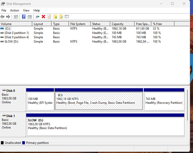

Verkar lite konstigt om du har en annan disk förutom systemdisken.
Men klicka på start meny och sedan Kör/Run
Skriv in diskmgmt.msc och sedan klicka på ok.
Klistra in en skärmdump på hur den ser ut.
(ungefär såhär men med andra siffror)

Det ser ut så på den havererade datorn, lite svårt att ta en dump på den och lägga in här...Unikt namn skrev:

Jag har en kompis som är gammal datanisse men han är inte tillgänglig just nu så därför lite frågor här om vad man kan testa, det skumma är som jag skrev i ett tidigare inlägg att det ser ut som att det är 2 partitioner av hårddisken men av någon anledning så syns bara den ena under "den här datorn".
