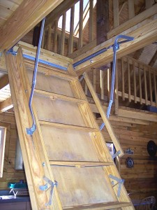

Tror inte det är någon fara med upphängningen, TVn kommer att ligga på luckan när den är stängd, inte hänga under den. Jag gjorde en snabb skiss för att visa hur jag tänker mig att det ska bli. Så här långt är det inga problem. Mellan två av takbjälkarna i sovrummet kommer jag att bygga ner taket i höjd med bjälkarna, därmed blir det plats för en tv. Problemet jag har är att jag vill kunna fälla ner TVn med en kontrollerad rörelse (läs: frugan ska klara det) för att minmera slitage på både TV och upphängning. Egentligen vill jag bara ha en gasdämpare utan fjäder, men det verkar som att det är väldigt svårt att hitta. Allt jag hittar är tryckande fjädrar (till takboxar, takluckor, bagageluckor etc). Fast det går kanske att använda en sån i alla fall? Tänke mest att man vill ju inte att luckan ska skjutas upp med ännu större kraft än tyngdkraften när man öppnar den, men samtidigt är ju rörelsen dämpad, och då kanske luckan kan hållas i vinkeln som syns på skissen genom trycket från fjädern?

Jag tror att det är en sådan här som du söker.

Peter2400: Det är något sånt jag är ute efter ja, men tror du inte den är för liten? Luckan + tv kommer att väga ca 18kg (hälften av den tyngden tar gånggärnen). Jag funderar lite på att köpa en till en bagagelucka, de verkar mycket billigare än allt annat som finns att få tag på i den storleken, ca 200kr. Kolla den här till en Volvo exemeplvis:

Den är förvisso tryckande, men som jag funderade på innan, den kan ju ändå inte öppna sig hur snabbt som helst i och med att kolven samtidigt verkar tryckande och dämpande. Dessutom hålls luckan i rätt slutläge av en tryckande fjäder. Vad tror ni, skulle det funka?

Snigelfis: Det hade säkert funkat, men jag vill ha något lite mindre bulkigt som inte är ivägen för tvn om man kollar lite från sidan. Det är inga tunga grejer. TVn väger 12kg och luckan har jag inte gjort ännu men antar att den hamnar på 4-6kg. Hälften av den tyngden tar sen gångjärnen, så precis när man fäller ner luckan blir det ca 9kg tyngd rakt ner. Tror ändå jag ska försöka med någon typ av gasfjäder.
Peter2400: Hur funkar en dörrbroms? Är det som en dämpare, dvs utan fjäder? Kanske skulle funka...
