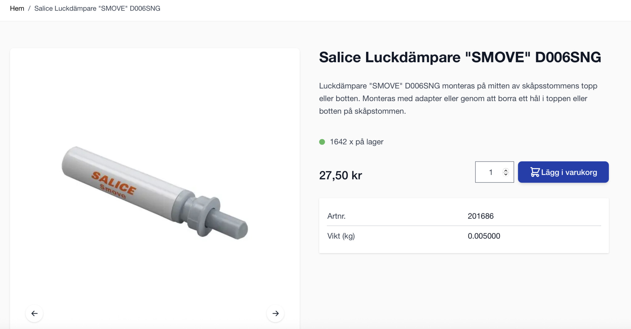

Hoppas det funkar för dig ☺️ jag satte alltså två i sidorna på stommen på större lådor men på de mindre går ju inte det så då satte jag två i stommen ovanför.
Stegar89
Om någon läser här i framtiden och letar efter en lösning (som jag tycker funkar)
Finns i olika "mjukheter", denna funkade bäst för oss "D006SNG". Borrade på varje sida med en borr-guide för att få rakt hål och stoppade in två st per lucka.
  • Luckdämpare "SMOVE" D006SNG från Salice, visas mot vit bakgrund med produktdetaljer och köpknapp.

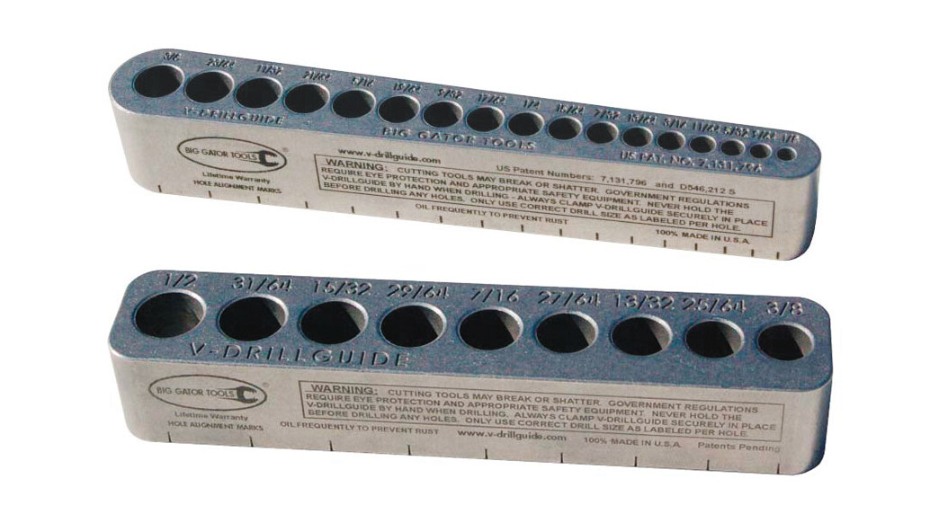

  • Borr-guider för håltagning, används för att få raka hål genom att borra med precision. Märkta med olika hålstorlekar, modell "D006SNG".
Var köpte du borrguiden?
Körde faktiskt utan borrguide tillslut.. fick inte riktigt plats med den, fanns på amazon
