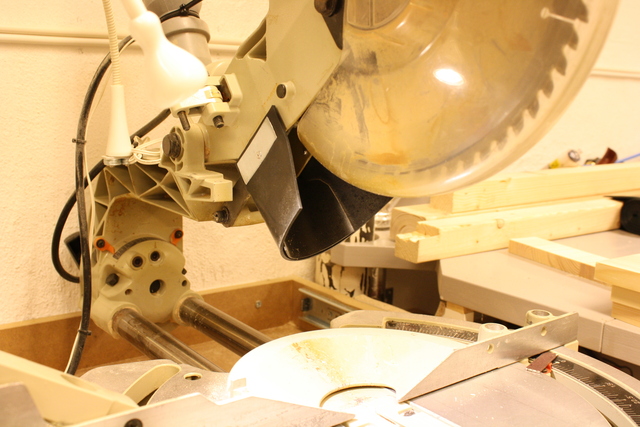

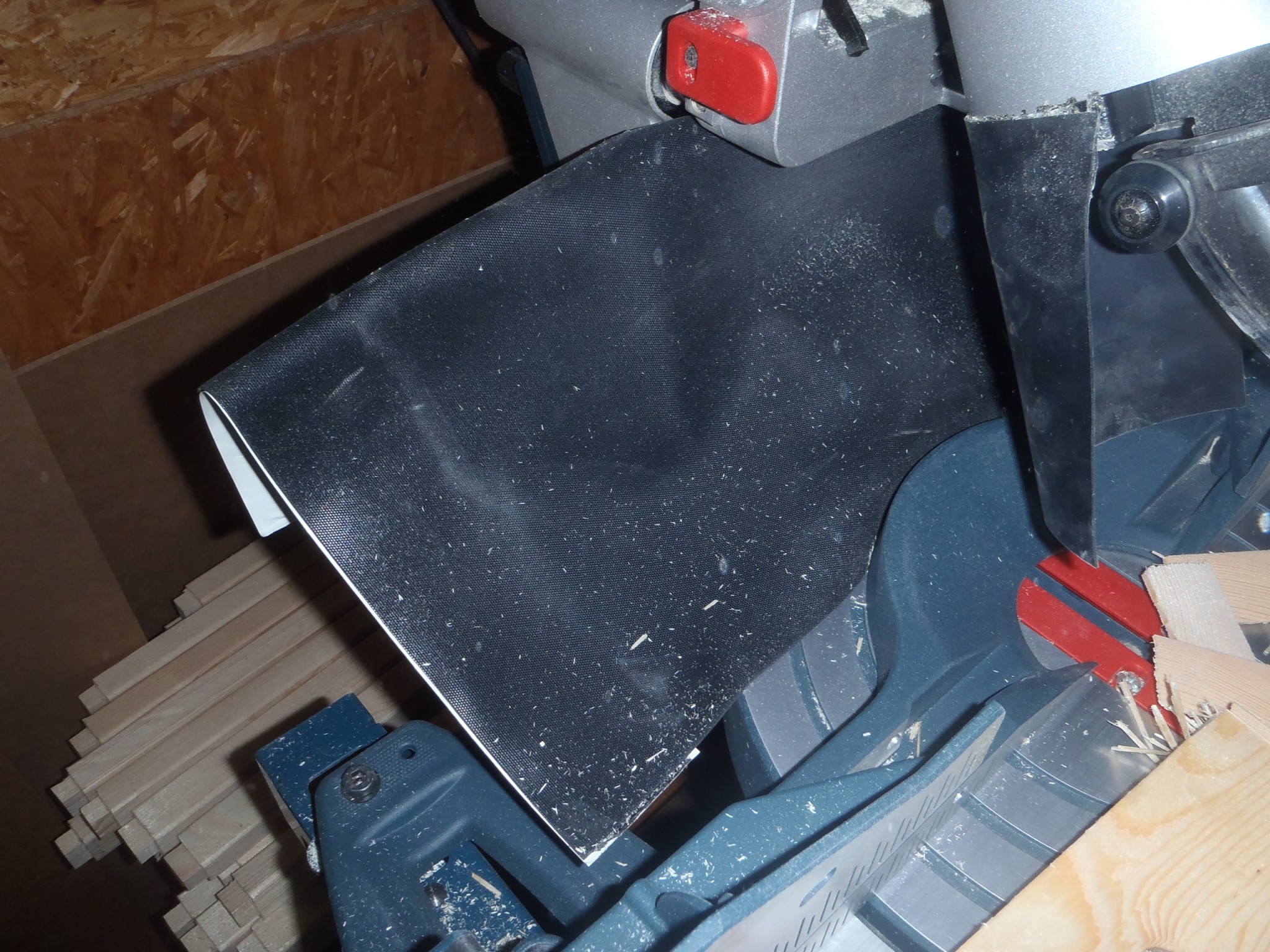

Jag har länge retat mig på att det mesta av spånen far förbi utsuget och sätter sig i snetaket som sågen står emot. Jag har gummidukar med självhäftande kant som jag klippte till och klibbade fast på sågen, inte helt perfekt utsug än men bra mycket bättre då spånen i alla fall styrs åt rätt håll.
Gummit förbättrar dammutsuget avsevärt, jag har nästan ingenting bakom sågen nu.

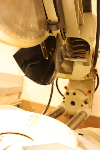

Fick till tre riktigt sunkiga bilder, insåg först när jag tankat över dem att både vitbalans och exponeringen var skräp.

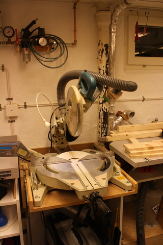

Gummiflärpen består av dubbla bitar som jag fäst med blindnit i Makitans aluminiumram. Plåtbitar på utsidan agerar bricka för nitskallen. Hålen till nitarna har jag borrat där det passade.
Anledningen till dubbla bitar är att det minimera glipor och se till att spånen har en slät yta utan kanter upp mot utsuget.
En helhetsbild på min såg, fast monterad med dito utsug.
Nice, det verkar som du har en längre kant att fästa gummit i så det ser ut att bli en bättre form på gummit runt klingan än vad jag fick till. Jag skall prova ditt utförande med dubbla gummi för att få till ett inlopp utan kant och se om detta eliminerar någon virvelbildning och ytterligare förbättrar utsuget.

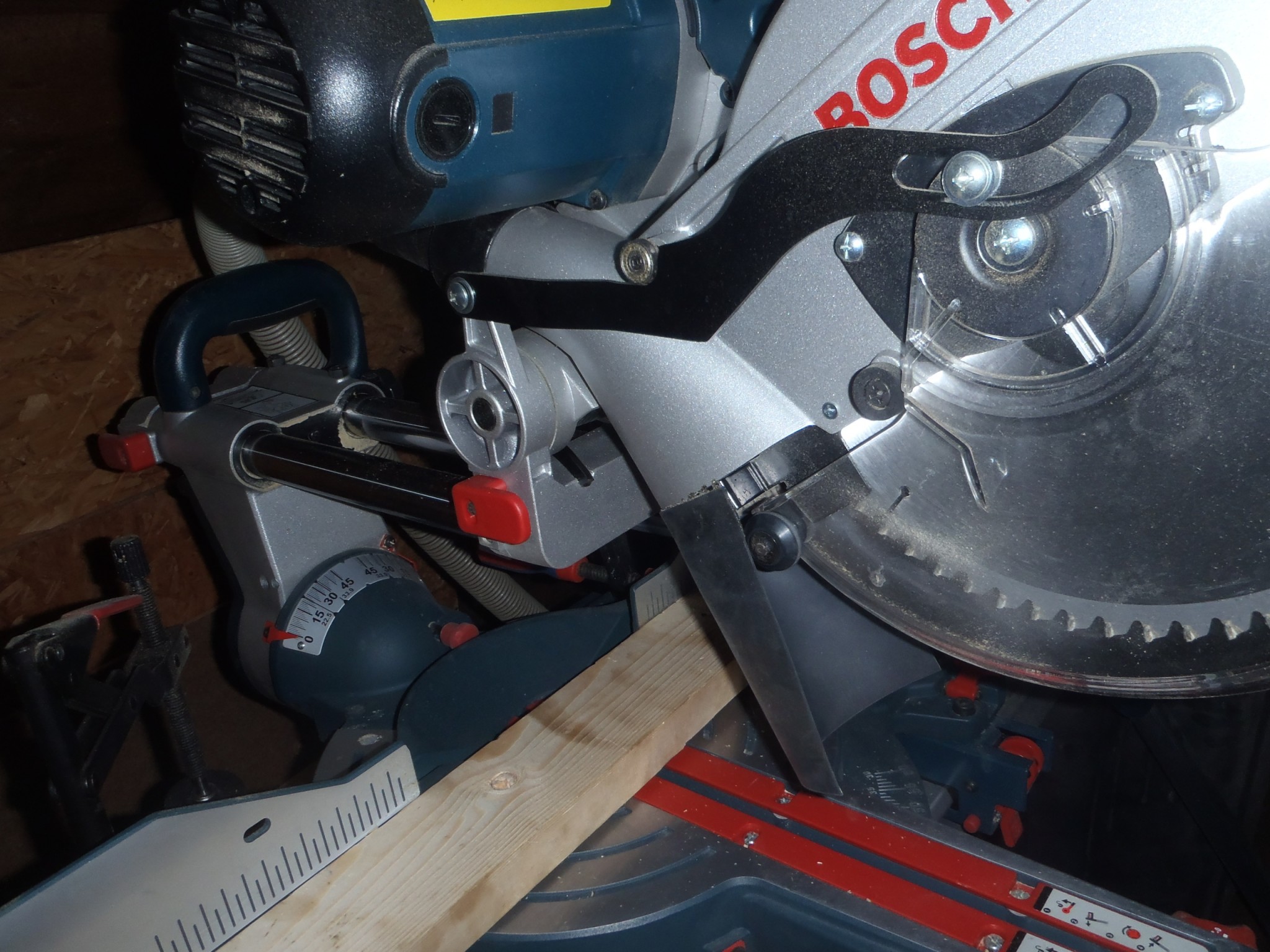

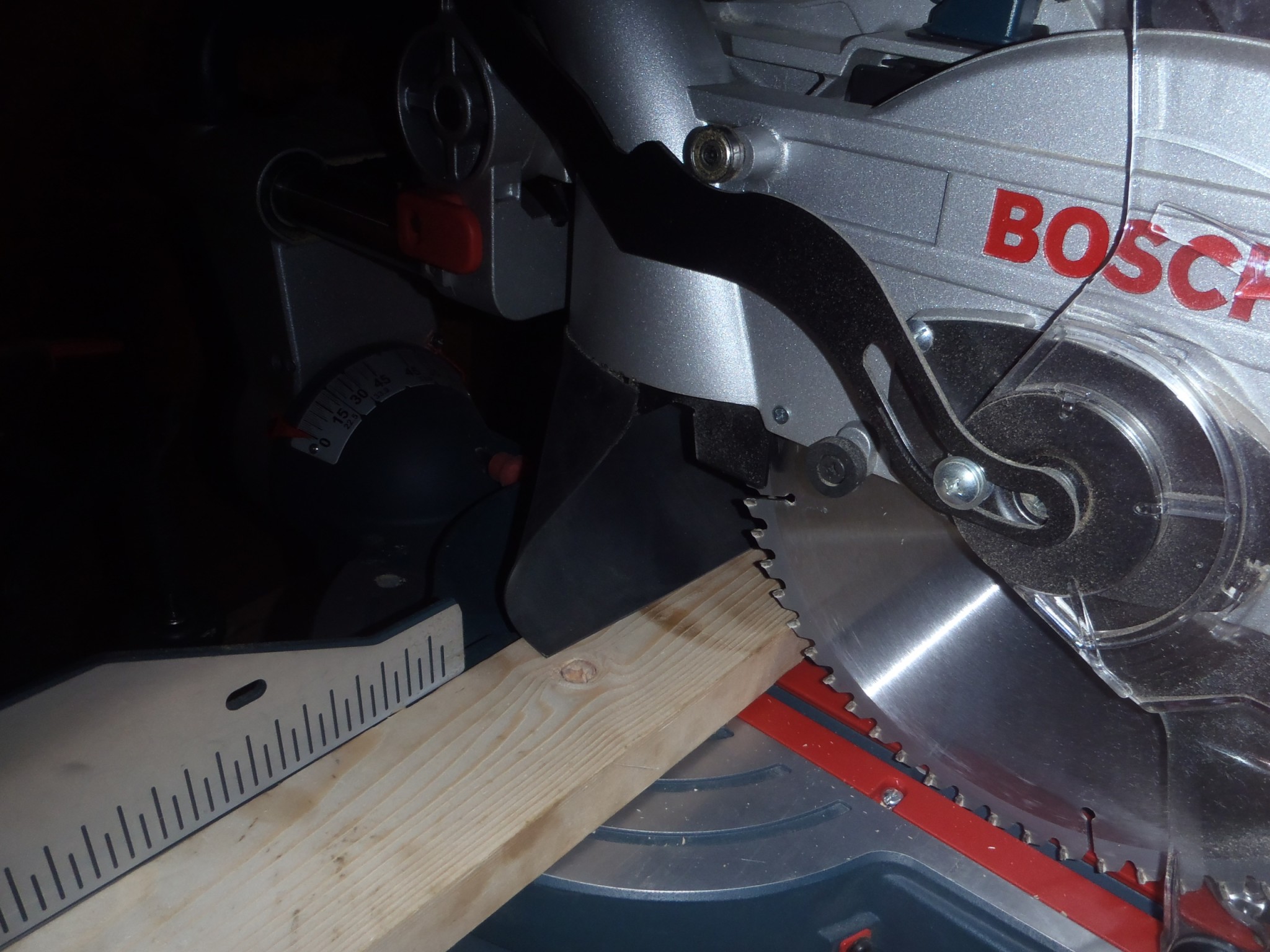

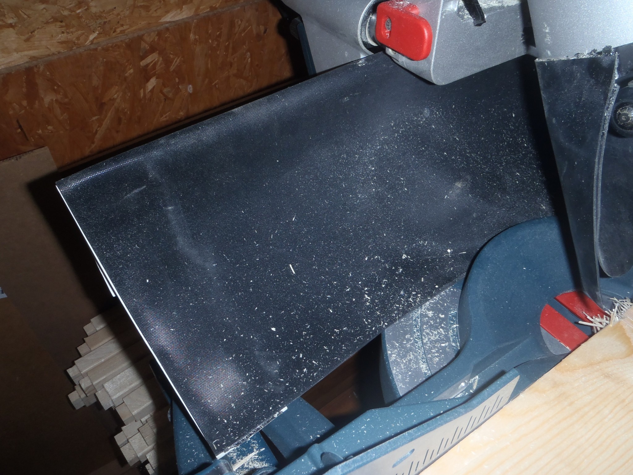

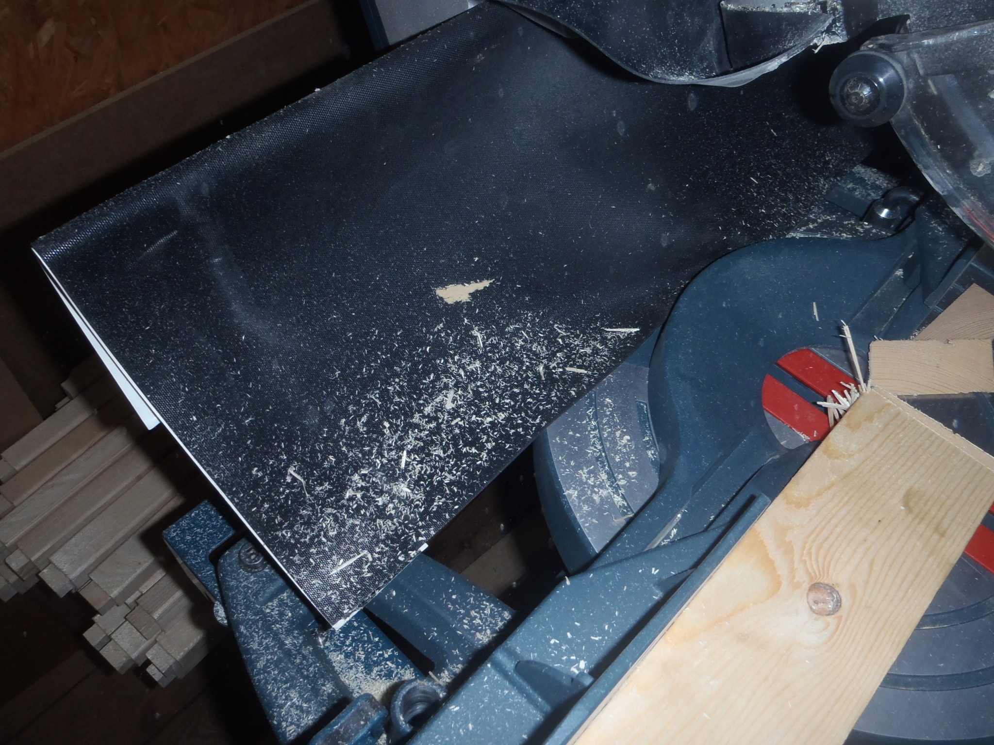

Körde ett helt ovetenskapligt test, ni får dra era egna slutsatser
Sågning utan gummi.
Med gummi.
Med extra gummi.
Det jag kan säkert konstatera är att gummit förbättrar transporten. Dubbla gummin är i mitt fall mer tveksamt. Min sågs utsug avslutas med formgjuten plast så det är ju ganska slätt det jag tjänade på extra gummit var ju att minimera den tröskel som bildas på ca. 3 mm mellan gummit och plasten.

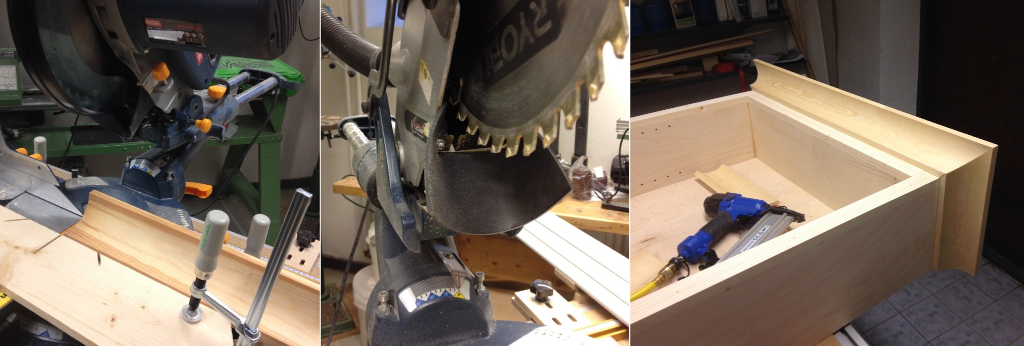

Nu har även jag experimenterat på min såg, en Ryobi EMS2026SCL. Resultatet är väl något bättre dammhantering men det finns nog fortfarande möjligheter till förbättring. Bland annat sitter det en plåt mitt i "dammkanalen" som minskar arean och stoppar flödet vilket troligen inte är optimalt.
Så här är det gjort just nu, jag använder plåten för att klämma fast gummibiten - alltså inga modifikationer just nu.
Efter en kalibrering av anhållet och tillägg av ett eget "Crownstop" så verkar den faktiskt prestera riktigt bra. Den kanske är värd en ny klinga och jag kanske kan avvakta Kapexinköpet tills i höst.

Bra att du fått utsuget bättre, men denna typ av såg är nog svår att få helt dammfri så man får vara glad åt varje förbättring man lyckas åstadkomma. Själv så fick jag lite problem när jag satte dit ett gummi till att limmet inte orkar hålla fast det riktigt, får nog göra som phl och sätta nit.
