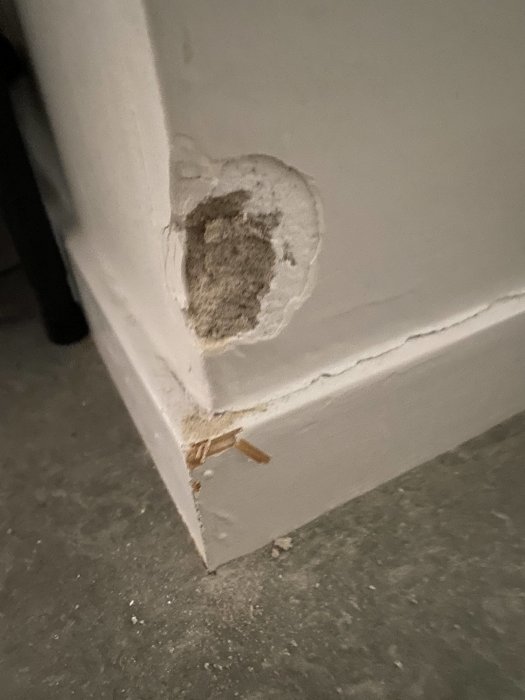

Hej, klumpiga dammsugaren kom åt väggen till sovrummet och då uppstod sprickan som ni ser på bilden, hur kan man gå tillväga för att fixa detta?
  • Spricka och skada på en vitmålad vägghörn orsakad av en dammsugare.
Det är bara att spackla upp ojämnheten. Är det djupt kan du bli tvungen att spackla i flera omgångar eller eventuellt använda gips. Väggen ser målad ut. Vet du vad det är för kulör eller lyckas gissa det räcker det antagligen med att måla bara över skadan.
