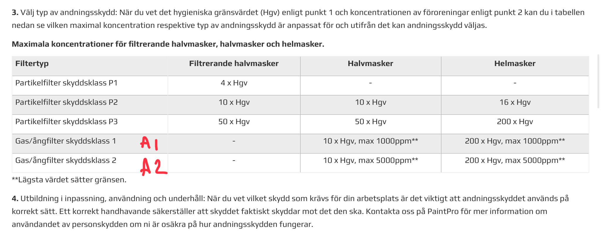

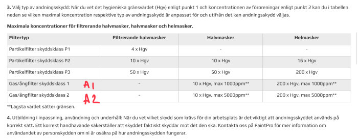

Lite info från paintpro.se där jag klippt ut en tabell över filterklasser:
