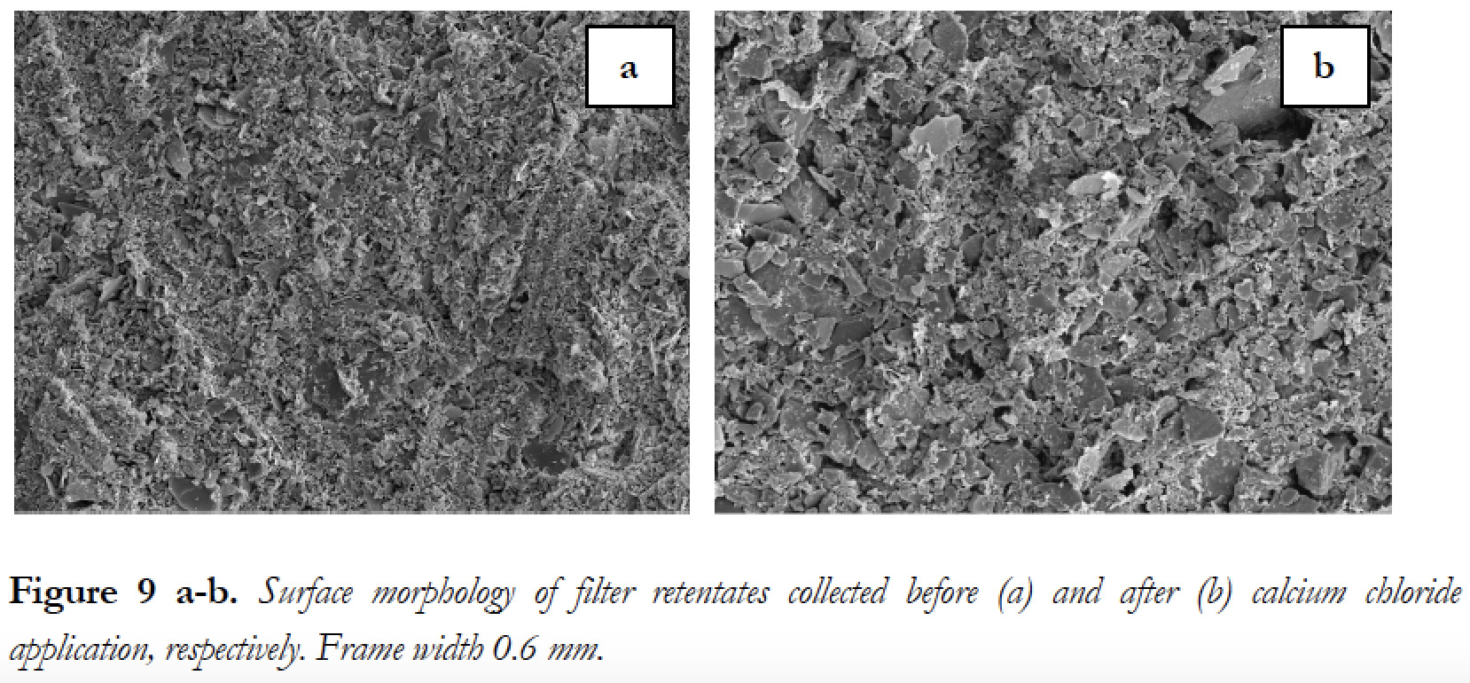

Jodå, stenmjölet är negativt laddat och kalciumjoner aggregerar det. Det är grunden för strukturkalkning inom jordbruket. Men visst har du rätt i vattenkvarhållande är en central mekanism för att minska vägdammet. Det är t ex uteslutande mekanismen om man använder natriumklorid.D Daniel 109 skrev:
Här elektronmikroskopi där man tittat på hur kalciumklorid binder ihop finpartiklarna i vägbanan efter spridning:
Från Karin Edvardssons doktorsavhandling Evaluation of Dust Suppressants for Gravel Roads: Methods Development and Efficiency Studies, 2010
http://www.diva-portal.org/smash/record.jsf?pid=diva2:309927&dswid=3425
