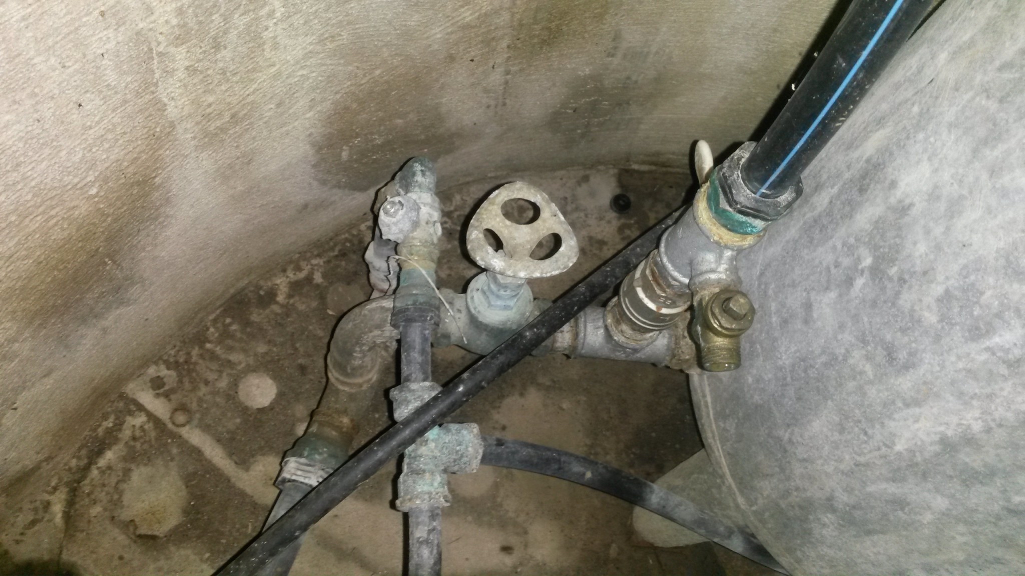

Dåligt vattentryck. Pump, hydrofor, tryckvakt vad är fel?

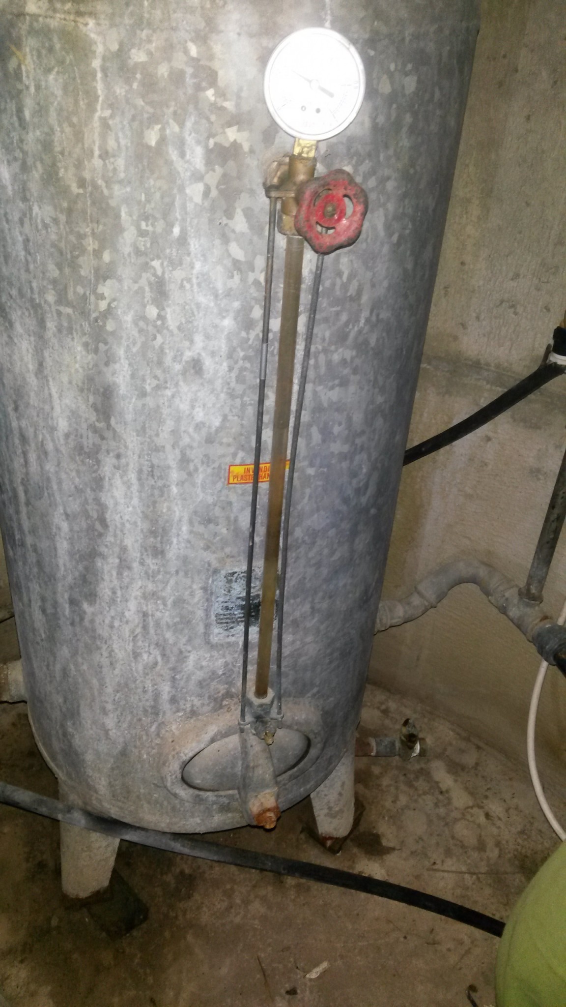

Har ett hus där det är lite krångel med vattentrycket då och då.
Vi har ibland haft ojämnt tryck men då har man fyllt på luft i hydroforen och så har det ordnat sig. Nu är det dåligt jämt tryck så här kommer problemet börjat bakifrån:
Pumpen borde fungera då det kommer vatten om än dåligt.

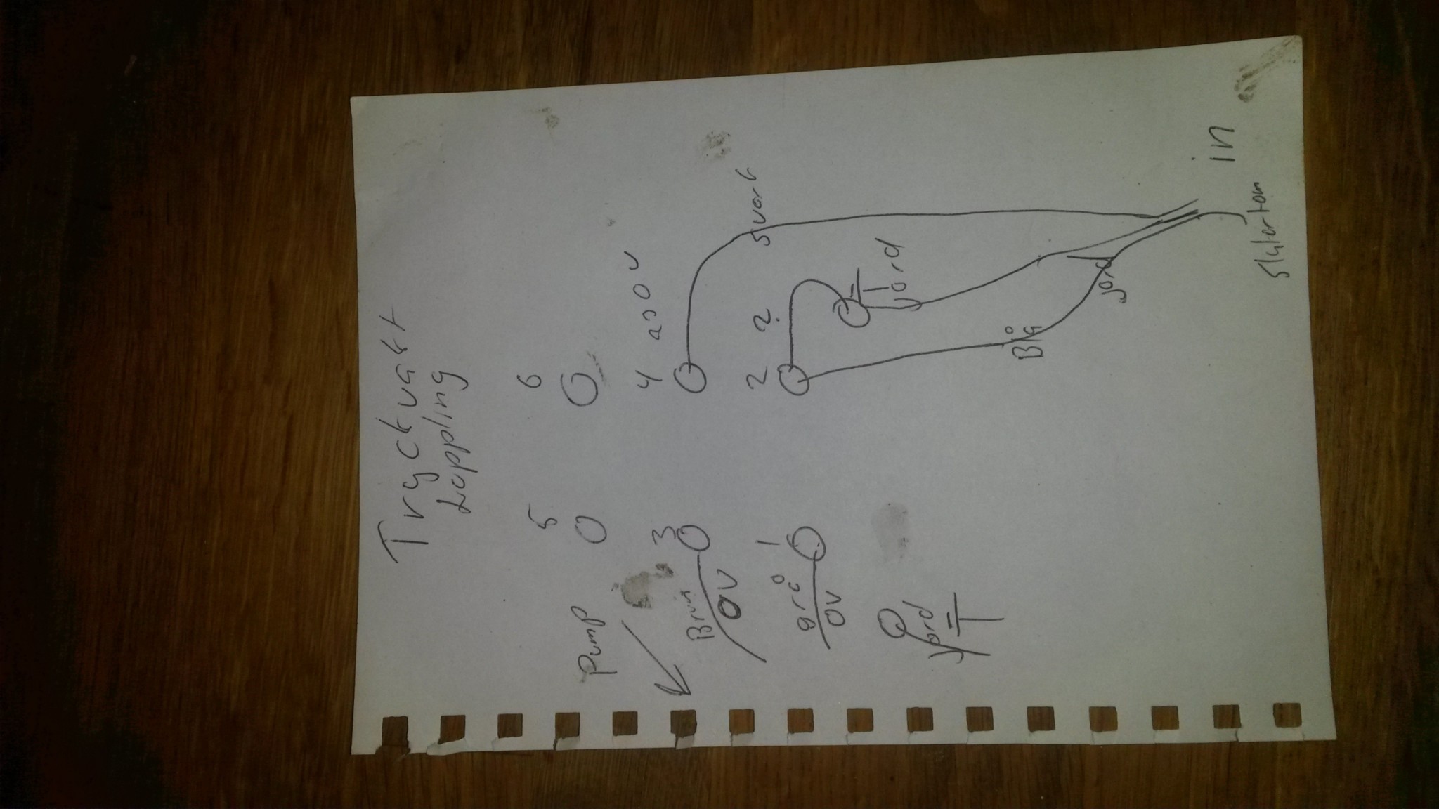

Enligt utsago när vi köpte huset hade de bytt till en 1-fas pump, tidigare var det en 3-fas pump.
Pumpens ström är konstigt kopplat och jag fattar inte hur, men den verkar ju fungera. (se bilder)
Hydroforen låter tom när jag knackar på den. Kontrollerade vattenståndröret som var fyllt med vatten. (Den nedre ratten är dock trasig så den går inte att stänga om det har någon betydelse? Är det nån standard så man bara beställer ett nytt eller måste man mäta och veta dimensioner på kopplingar?) Fyllde på luft med kompressor så ca 1/3 av röret innehåller luft. Alltså borde den innehålla vatten och luft

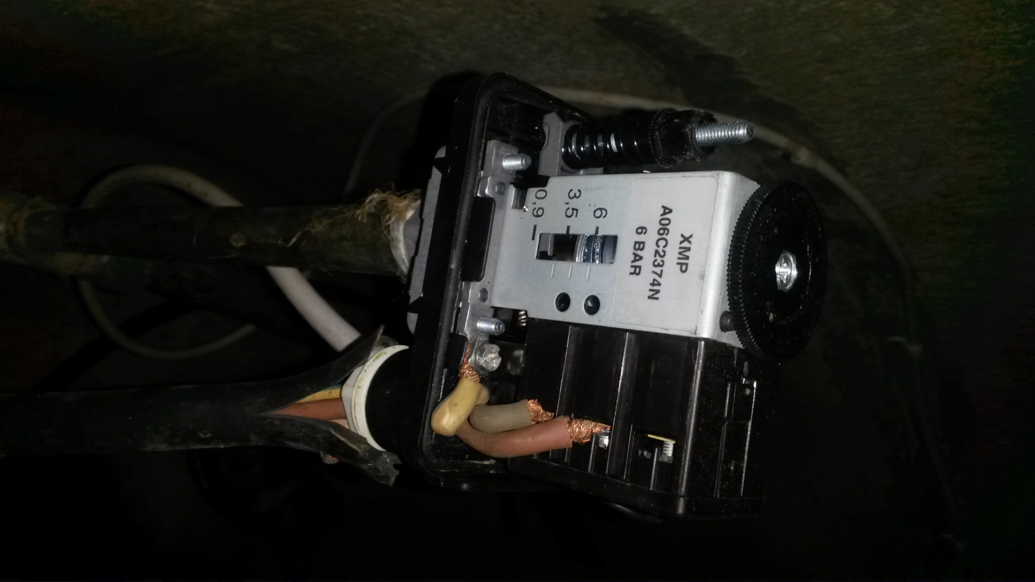

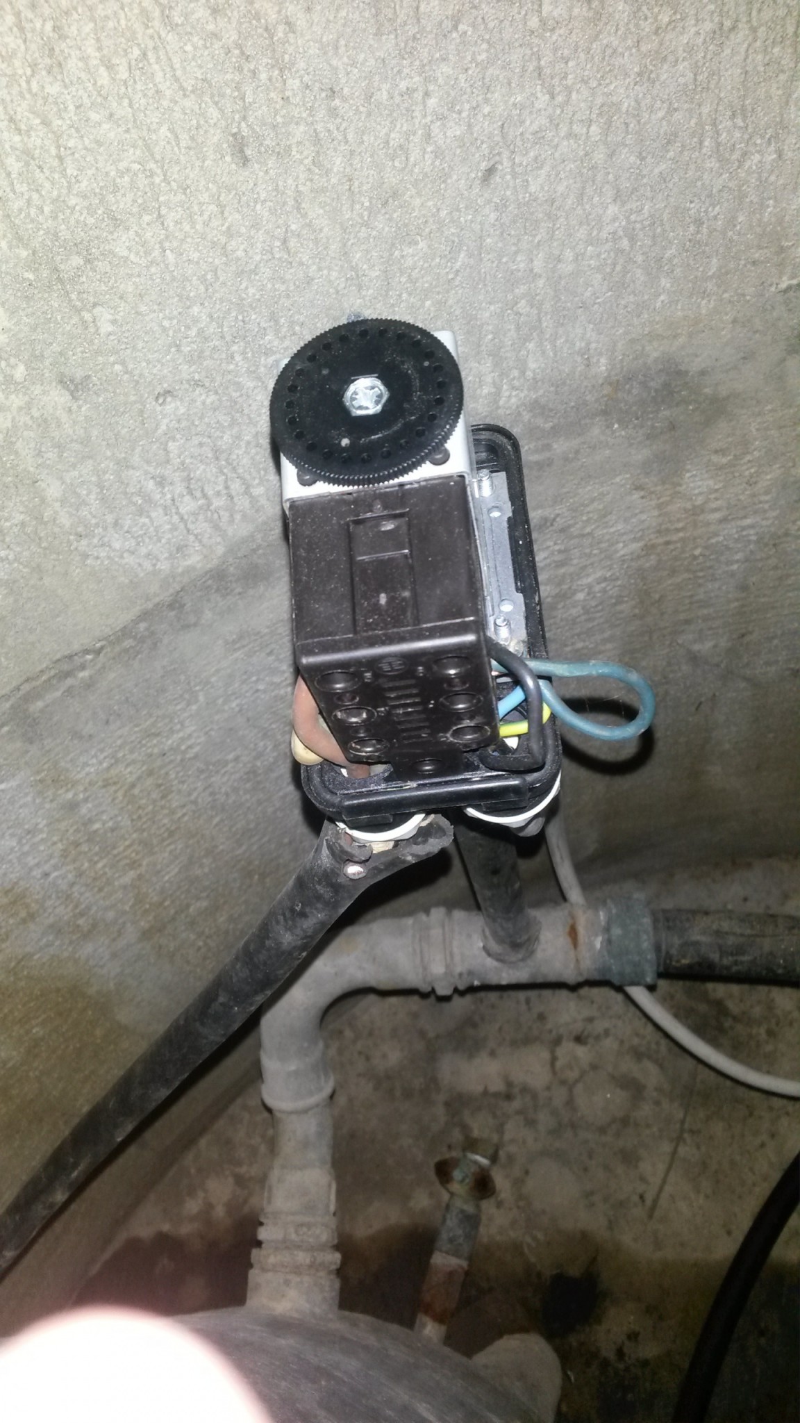

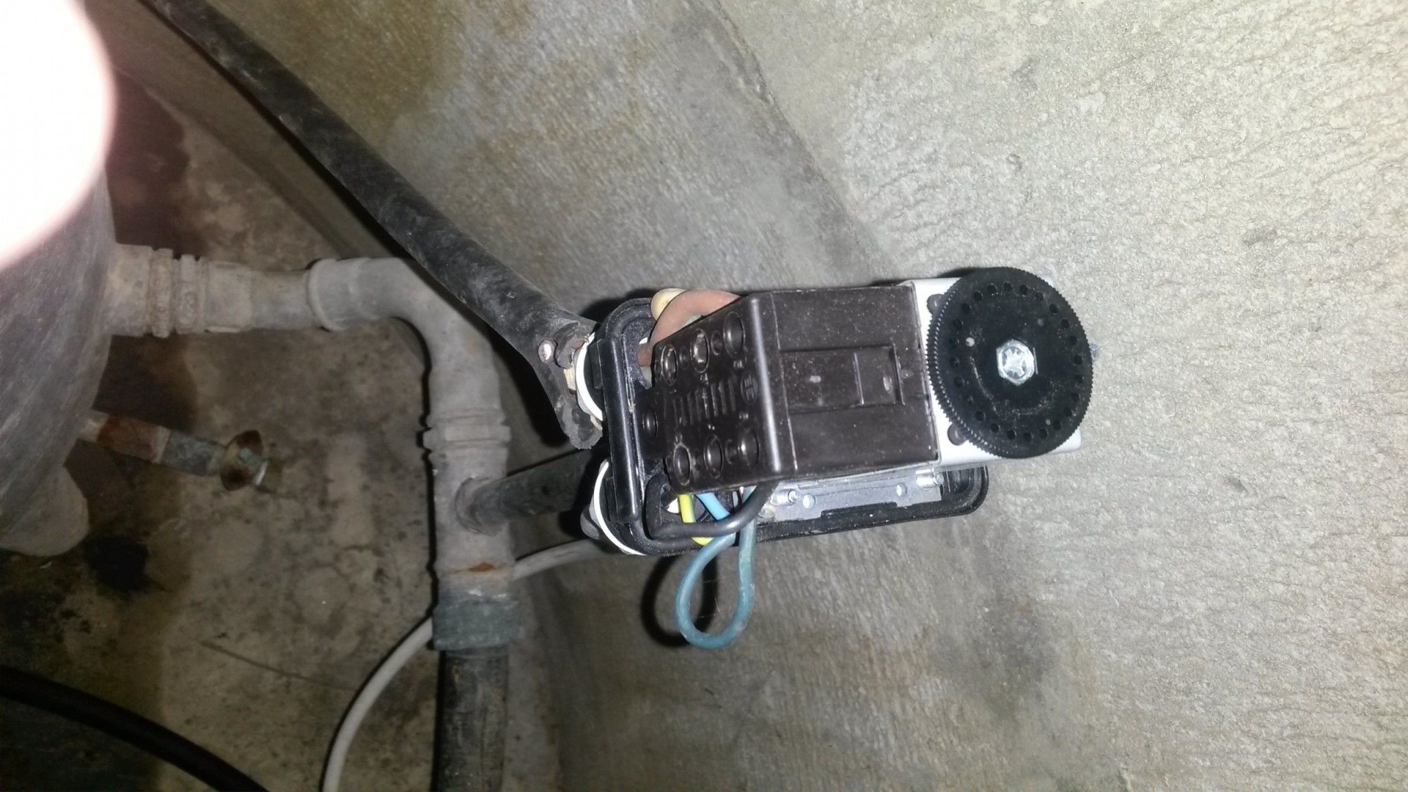

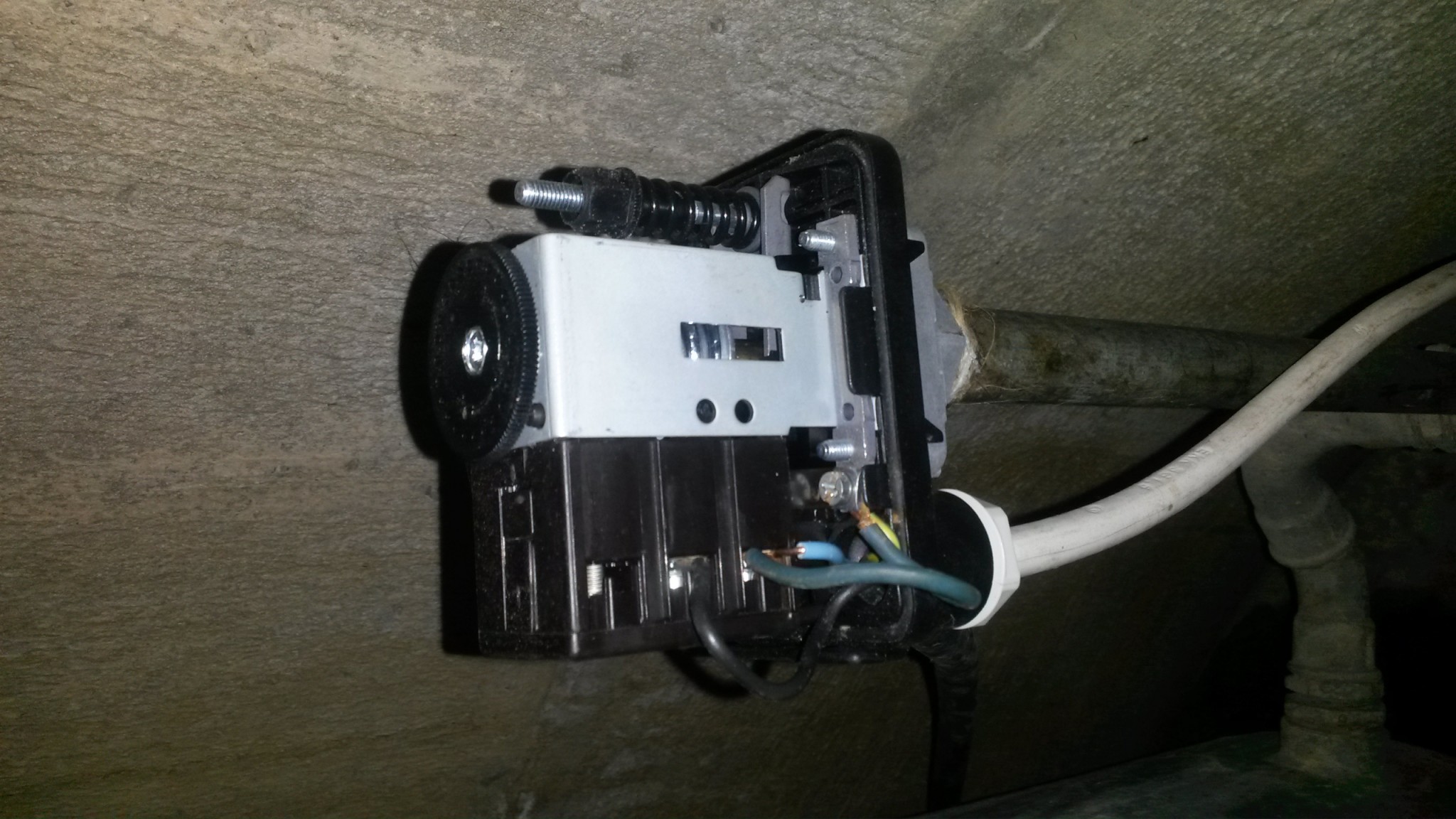

Tryckvakten är ny sen några månader men konstigt kopplad fattar inte alls hur (se bilder) inställd på ca 1 bar och 3,5 bar. Men den borde ju fungera eftersom hydroforen blir vattenståndröret indikerar detta)
Vad är det som är fel? Vad ska jag göra?

Ja, om pumpen startar och stoppar automatiskt så kan du nog utgå från att tryckvakten är OK
En 1-fas pump bör räcka till en 1-famijls förbrukning men pumpen kan ju naturligtvis bli sliten och därmed inte orka ta upp vattnet som avsett.
Synglaset på hydroforen. Avstängningsventilerna bör i normaldrift vara stängda då det är det enskilt största risken att luft läcker ut i synglaspackningarna och därmed förlorar du funktion som hydroforen är tänkt som; en dämpande buffert tank.
Naturligtvis skall synglas ventilerna vara i sådant skick att dom går att öppna när du vill kontrollera luft/vatten nivån i tanken.
Vad kan vara orsaken? Ja jag vet ju inte vilken typ av brunn du har?
Är det en nättäckt spets så kan nätet vara igensatt. En spets behöver nog bytas var 10-15 år, gissar jag.
Grundvattnen nivån sjunkit. Det är inte givet att grundvattennivån är konstant och tillrinningen är jämn. Du kanske pumpar så mycket att den blir tillfälligt "torr" och det sedan rinner till igen efter en stund. Då får du nog borra ny brunn.

Ser ut att vara en gammal hydrofor. Har du öppnat en koppling någonstans och kollat gjutjärnsrören?
Pumpen byttes av förra ägaren 2011 tyvärr finns ingen dokumentation, så jag vet inte vad det är för pump. Bara att det är ca 10 cm i diameter och att borrhålet 80 m djupt enl förra ägaren.
Har inte öppnat någon koppling och kollat rören. Verkar dock vara kopparrör kan det ge samma problem söm järnrör? Vi har väldigt rikt med kalk men har en sån avhärdare.
Hydroforen vet jag inte när den rengjordes. Jag har bott ca 5 år och aldrig öppnat eller rengjort den. Varför och hur skulle det kunna påverka trycket?

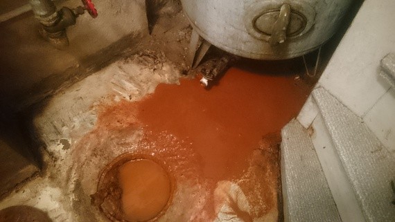

Nja, från brunnen går det nog en svart slang som du även ser på bild före tryckgivaren. Den kallas PEM och jag en teknisk livslängd på ganska många hundra år. Efter den kopplingen ser det ut att sitta någon form av gjutjärn, framförallt röret upp till tryckgivaren. Den kan ju ha slammat igen vilket gör att den kanske lurar trycket? Men har du aldrig öppnat den så skulle jag definitivt kolla hur den ser ut inuti.
Jag bifogar en bild på hur vår hydrofor såg ut och i samma sekund valde att byta den. Mums!
Jag skulle gärna se lite mer bilder på allt. Har du tryck i bottenventilen? Vad står det på manometern? Har du kollat alla silar i kranarna så att dom bara inte satt igen?

Föresten har du pillat på tryckgivaren? Står den på till 1 bar och från på 3,5bar? I såna fall borde det vara felet. Galvade hydroforer tycker jag jämt låter tomma
Vi har i alla fall till på 3bar och från 5,8bar
Precis som Chrissofsweden nämner, så är det primära felet, inställningen på tryckvakten. Den bör i alla fall vara inställd på 2,5-4,5 bar minst. Det är inte konstigt att du har dåligt tryck i nuläget.

Vad jag kan utläsa så har du inga problem med start och stopp? Och du har inte pillat på pressostaten det senaste?
Om svaret är nej så ligger inte problem i pressostaten. Möjligen är stopptrycket satt för lågt men det går ju att justera upp.

Röret till tryckvakten hade en rejäl stråle i somras när jag bytte tryckvakt och trodde jag tömt systemet. Jag blev blöt. Den borde åtminstone inte vara helt igensatt.
Den där (jula) tryckgivaren är svår för min hjärna att förstå. Har bara tagit för givet att den stora ratten (som syns på toppen) är max dvs stopp och den lilla min. dvs start för pumpen. Det är rätt svårt att se vad man har ställt in den på. Den stora verkar vara typ 4 bar och den lilla fattar jag inte hur man ser vad den är ställd på, tyckte det såg ut som 1 men nu är jag osäker..... Jag har inte ändrat den sen jag köpte den då jag tänkte att det såg ut som inställningen på 1-3.5 bar var bra och grund inställningen borde inte vara stopp på 1 bar och start på 3.5 bar. Hmm borde
Nu har jag skruvat lite på den utan att egentligen veta vad jag gjort ska se om det blir nått bättre tryck.
De mer avancerade åtgärderna som att tömma hydroforen och öppna den, samt kolla järnrören får vänta till sommaren om det inte kraschar helt. Vi har ju vatten om än dåligt tryck känns jobbigt om nått, jag menar när det börjar jäklas och det är vinter och man inte riktigt/alls vet vad man håller på med.

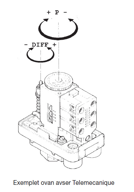

Brukar inte tryckbrytarna vara av typen 1 vred för frånslagstryck och 1 ratt/skruv för hysteresen ? t.ex såhär :
( finns på adress :https://www.google.se/url?sa=t&rct=...sg=AFQjCNE5SNdTBYykj3EwVfvr6ShhO88lTg&cad=rja )
Den stora skruven är alltid frånslag. Den lilla skruven är diff mellan till och frånslag. Ju större diff, desto lägre tillslag.
Skruva till (medsols) för att öka frånslag (maxtryck).
I ditt fall kanske det räcker med att öka frånslag (maxtryck). I och med att tillslag också ökar då. I annat fall skruva medsols för att höja, motsols för att sänka tillslagstryck.
