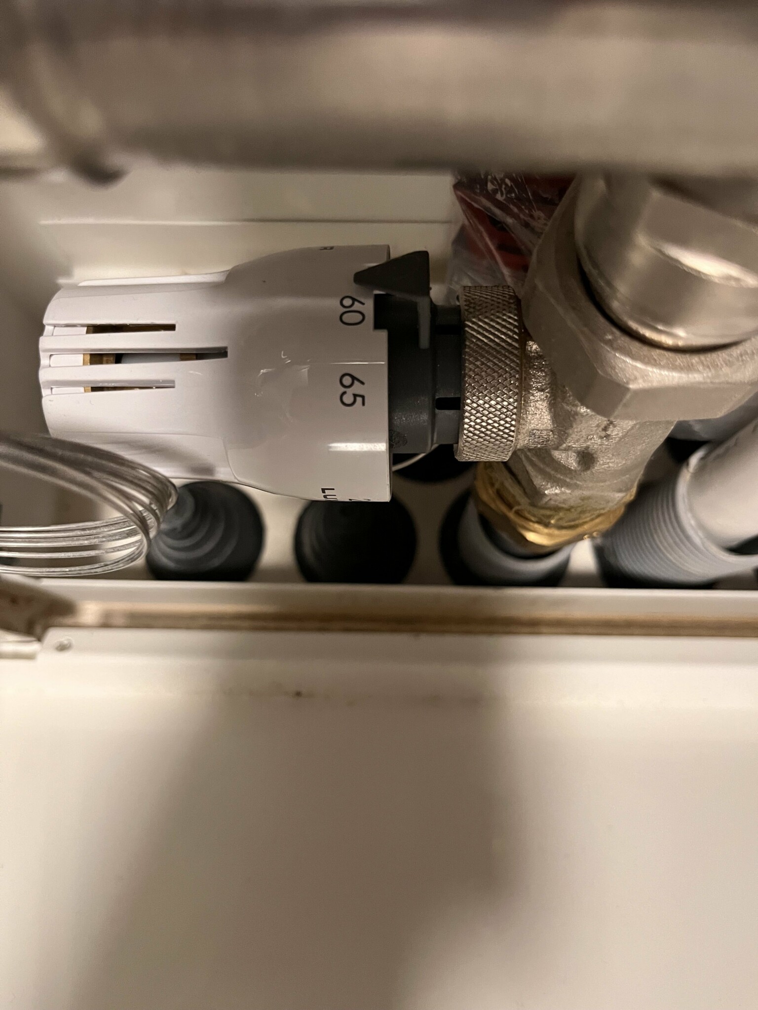

Finns det någon golvvärmeshunt?

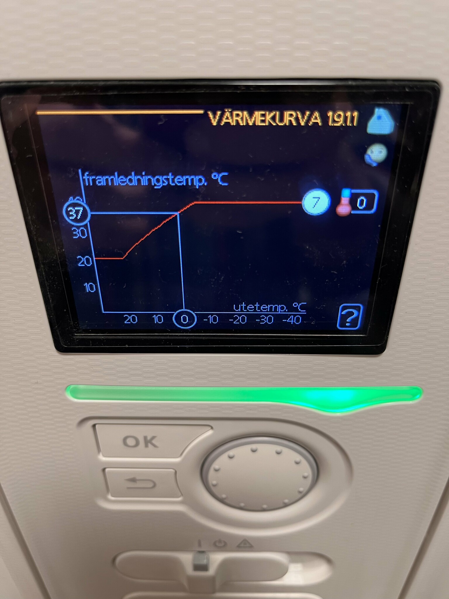

Vilken framledningstemperatur är det ut från FLVPn?
Dilato
Finns en shunt sen om den är rätt inställd är oklart. Tempen är på 37 just nu. Har provat lite olika inställningar.
  • Display med värmekurva visar en framledningstemperatur på 37°C.

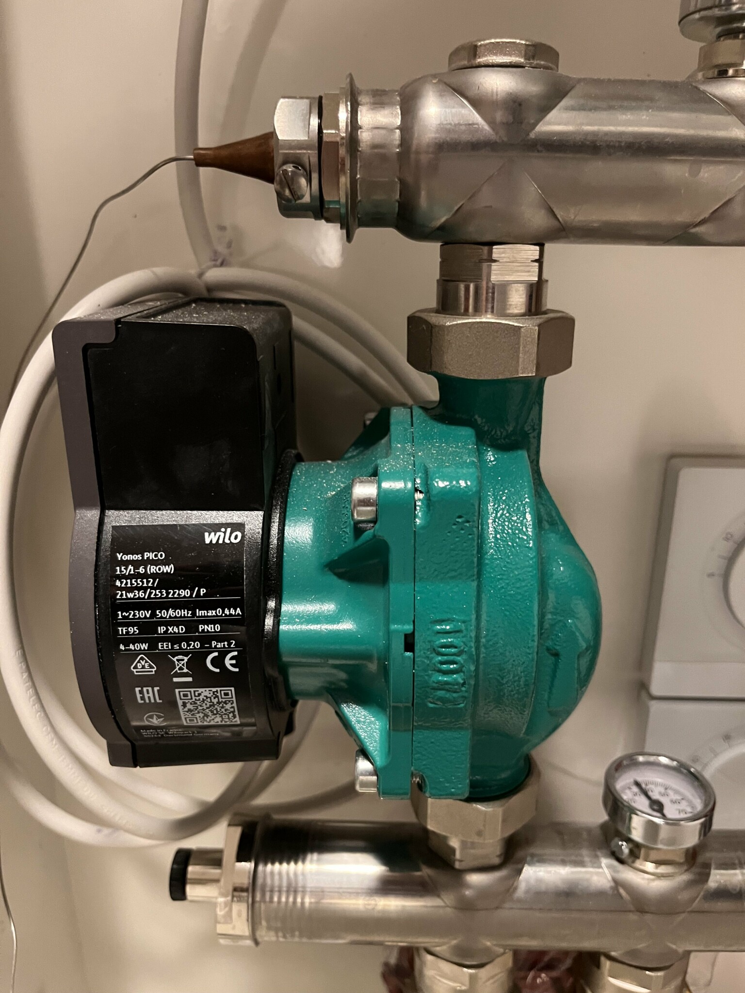

  • En grön cirkulationspump av märket Wilo med rör och kopplingar, inställd på 37 grader enligt inlägget.

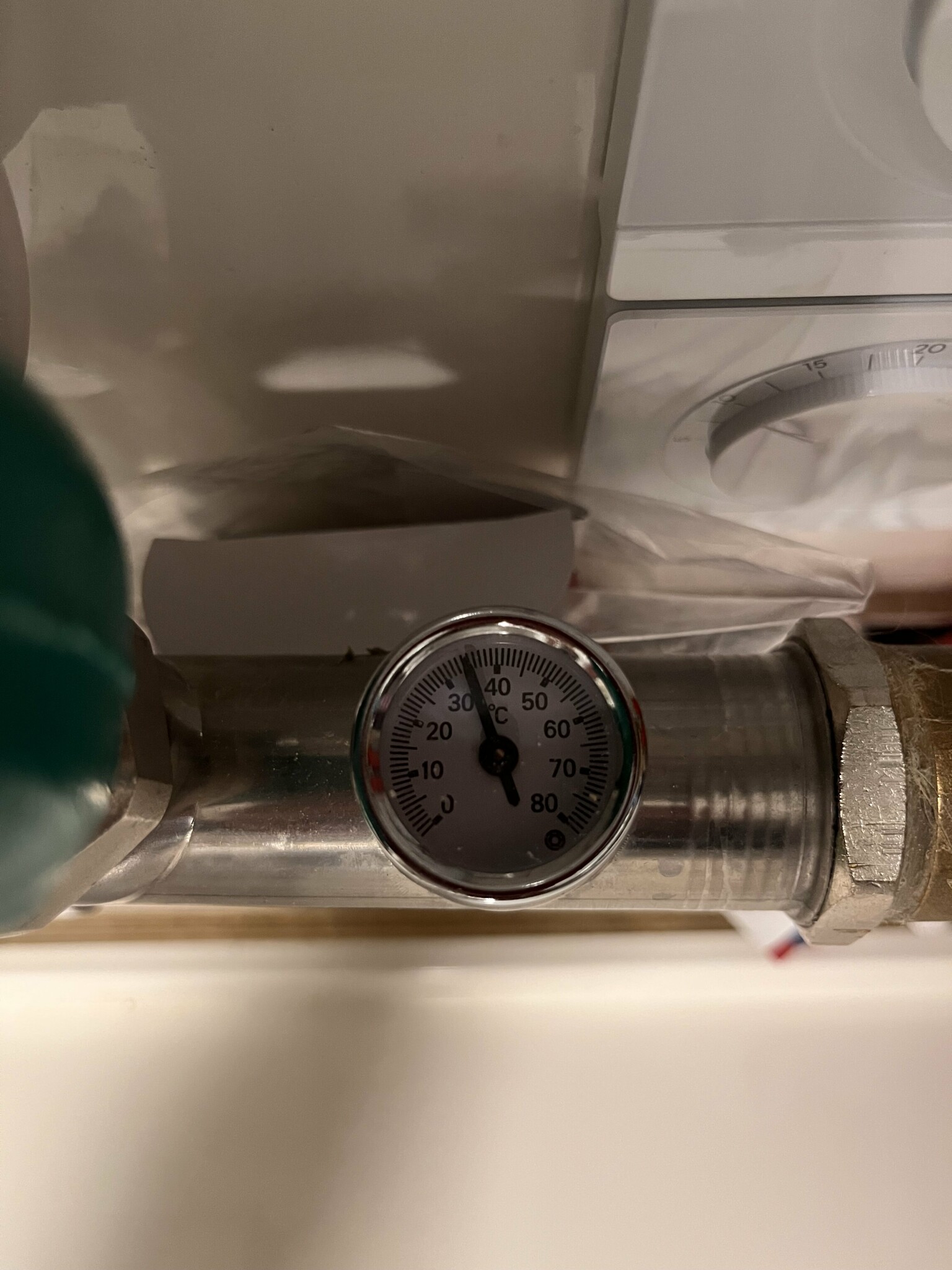

  • Temperaturmätare på ett rör visar 37 grader Celsius.
  • Termostatshunt med temperaturinställningar mellan 60 och 65 grader, del av värmesystem.
Vilken hastighet går cirkulationspumpen inne i FLVPn?
Står det på auto eller en fast hastighet?
Kan eventuellt behöva ställa upp hastigheten.
Golvvärmeshunten sänker den höga framledningstemperaturen som radiatorer vill ha (behöver) till en lägre temperatur som golvvärmeslingorna vill ha.
Upplever liknande problem som TS med samma typ av system. Hur ser man hastighet på cirkulationspumpen?
Tack, inte haft möjlighet att kolla än. Ska kika imorgon och se om de hjälper 👍
Finns det förresten några risker med att ställa upp den till tex 100% så kan man sänka allt eftersom om det hjälper.
Min var satt i auto. Sätter den till 75% och ser vad skillnaden blir.

Nu har TS en golvvärmeshunt, så framledningstemperaturen ut från värmepumpen kan vara betydligt högre än vad golvvärmen vill/behöver ha.
Golvvärmesystemet har sin egna cirkulationspump.
Golvvärmeshunten och radiatorerna stryps in som ett system, å golvvärmeslingorna stryps in som ett system.
