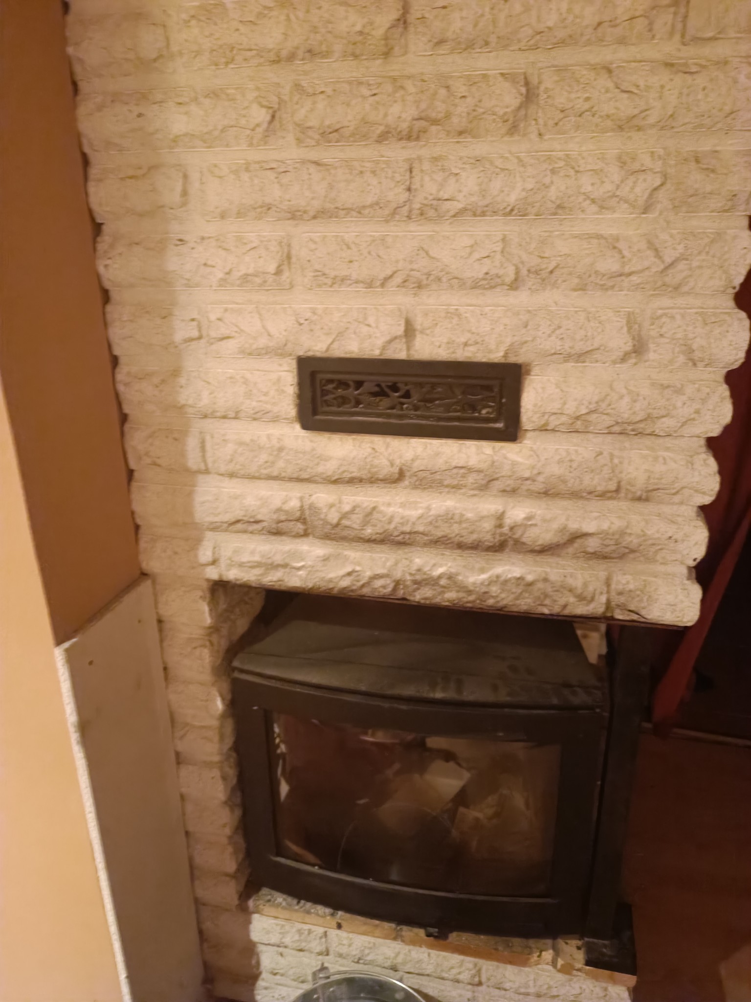

Dålig värme från kamin

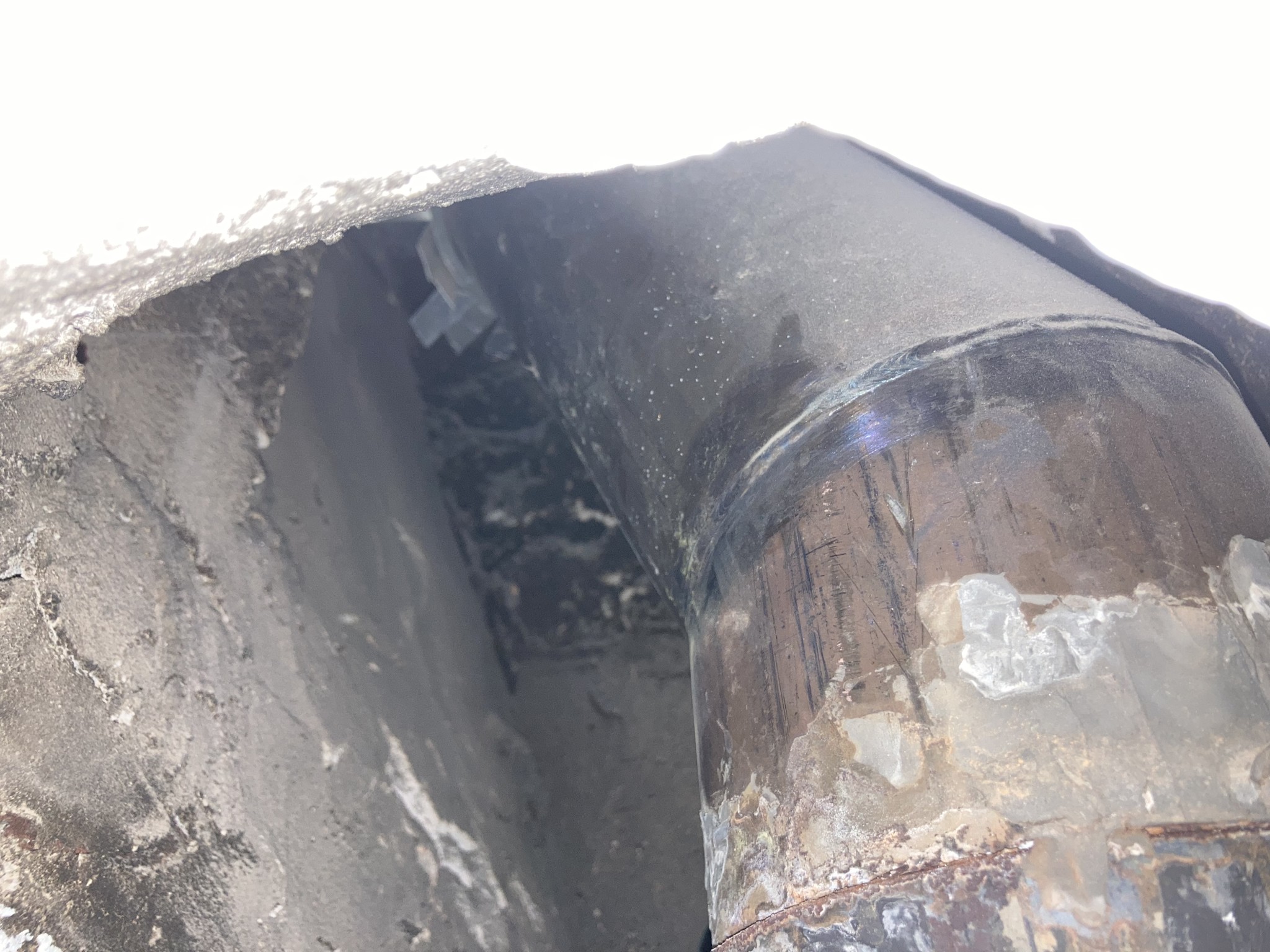

I höjd med varmluftgallret går röret snett in i skorstenen, där är den isolerad. Men bör det inte sitta någon plåt som stoppar värmen från att gå upp i kåpan?E Emanuel01 skrev:

Jag hade samma problem när vi installerade våran insats. Eldade som en galning men fick knappt upp nån värme. Ringde installatören som kom dit och bilade upp en ventilation på murstockens nedre sida. Ca 15x15cm. Nu funkar det bra och blir varmt. Just denna modell har nån sorts konvektionslösning men i praktiken funkade det inte så bra så en tilluftsventil behövdes ändå.

Förstår inte riktigt, han installerade tilluftskanal i murstocken ? Var det för dåligt med tilluft tidigare? Gick tilluften då via murstocken och en annan pipa i murstocken?S Stugmannen skrev:Jag hade samma problem när vi installerade våran insats. Eldade som en galning men fick knappt upp nån värme. Ringde installatören som kom dit och bilade upp en ventilation på murstockens nedre sida. Ca 15x15cm. Nu funkar det bra och blir varmt. Just denna modell har nån sorts konvektionslösning men i praktiken funkade det inte så bra så en tilluftsventil behövdes ändå.

förklarade kanske konstigt. Det var inte tilluft in i kaminen utan in i murstocken så att det cirkulerar och ger bättre tryck ut genom värmegallret i murstocken ovanför kaminen. Normalt sitter lufttillförseln runt själva insatsen men det gjorde det inte på min.Viktor.J skrev:
Installera också ett "galler" över kaminen då instruktionen rekomendera det.
Den förorda också isolering under plåten där röret ansluter samt bruk på ovansidan.
Hade denna att gå efter: https://www.google.com/url?sa=t&source=web&cd=&ved=2ahUKEwjM4eKP17r6AhVuiYsKHU5GDuYQFnoECBcQAQ&url=https://www.contura.eu/download/18.df0648a1665f384bb9b21/1637918109561/iav_Contura_i5_se.pdf&usg=AOvVaw1HgbM4iN_pDA3a3pOj7st5
Flåsar ut värme i det övre hålet!

Byt till en fristående kamin, tror det ger betydligt bättre effekt. Jag har en Handöl 10 och har en fåtölj ståendes 2m ifrån. Där går att sitta 10min när jag eldar sedan blir det olidligt varmt, och jag gillar värme! Hålla +30gr i vardagsrummet (40m2) när det är minusgrader utomhus är inga konstigheter.
Jag gissar att en stor del av värmen blir till kråkorna med en insats. En fristående kamin avger ju värmen på ett helt annat sätt. Själva kaminen blir ju så varm att man inte kan röra den, sedan kommer det ut väldigt mycket värme från den första oisolerade skorstensbiten. Uppskattningsvis kommer 40-50% av värmen ut genom gallren. Känns som att du förlorar halva effekten bara där med en insatskamin?
