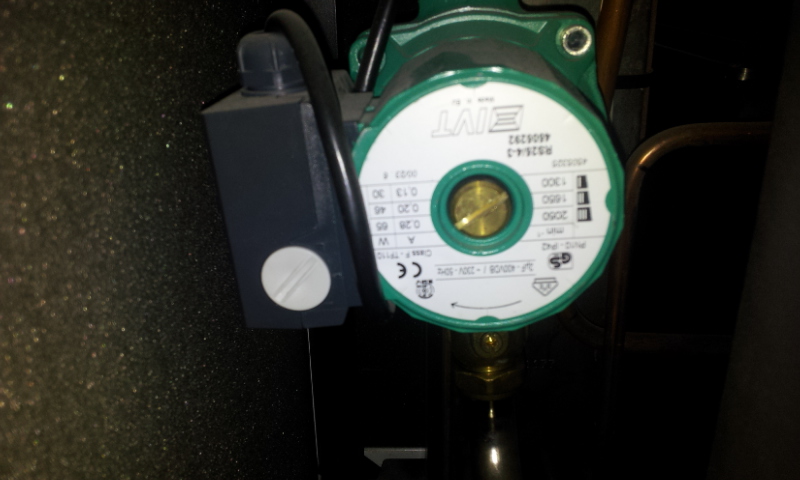

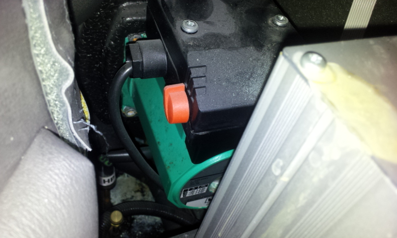

Vi kör 1, 3 i exp kärlet . När jag öppnar iVTn ser jag två gröna pumpar . I det vänstra hörnet står det IVT på och den kör på läge 1 tror jag (1300 min-1) medan i det högra hörnet står det ett större grön pump av märket wilo och den kör på max effekt , läge 3. Det är det sistnämnda jag syftar på
Laddar upp lite bilder

Jag tryckte nu på magnan och den kör nu på min dvs effektläge 1. Var det dumt att installera en extra cirkulationspump på vinden? kanske dom motverkar varandra

Bild 1 är laddpumpen för vp, bild 2 är brinepumpem för kalla sidan. Tycker ju att en pump skulle räcka till radiatorerna och en för golvvärmen. Tror kanske att en injustering av radiator systemet hade kunnat få det att funka bättre, vattnet tar den enklaste vägen verkar detsom. Har du någorlunda fräscha radiator ventiler?
