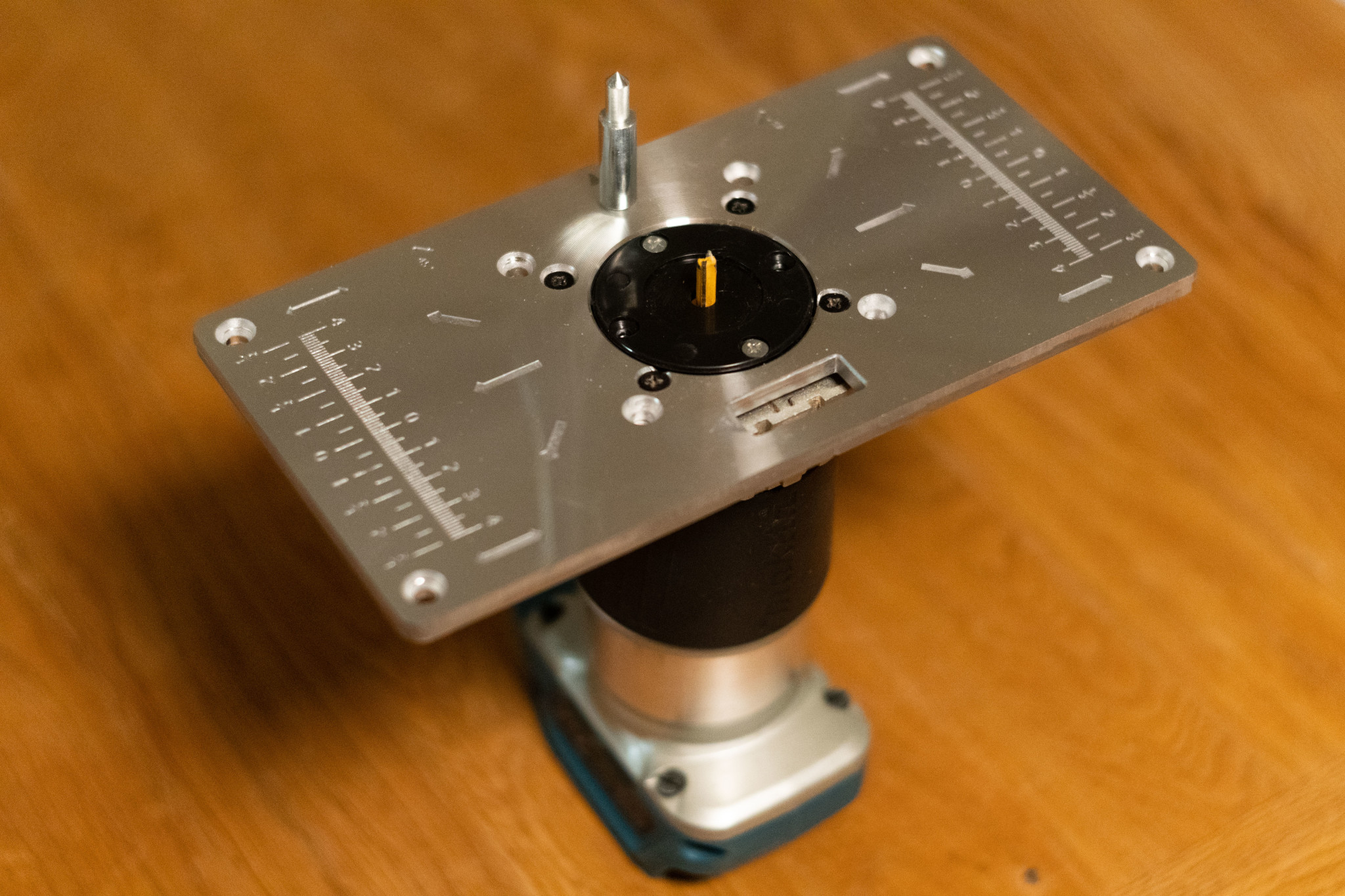

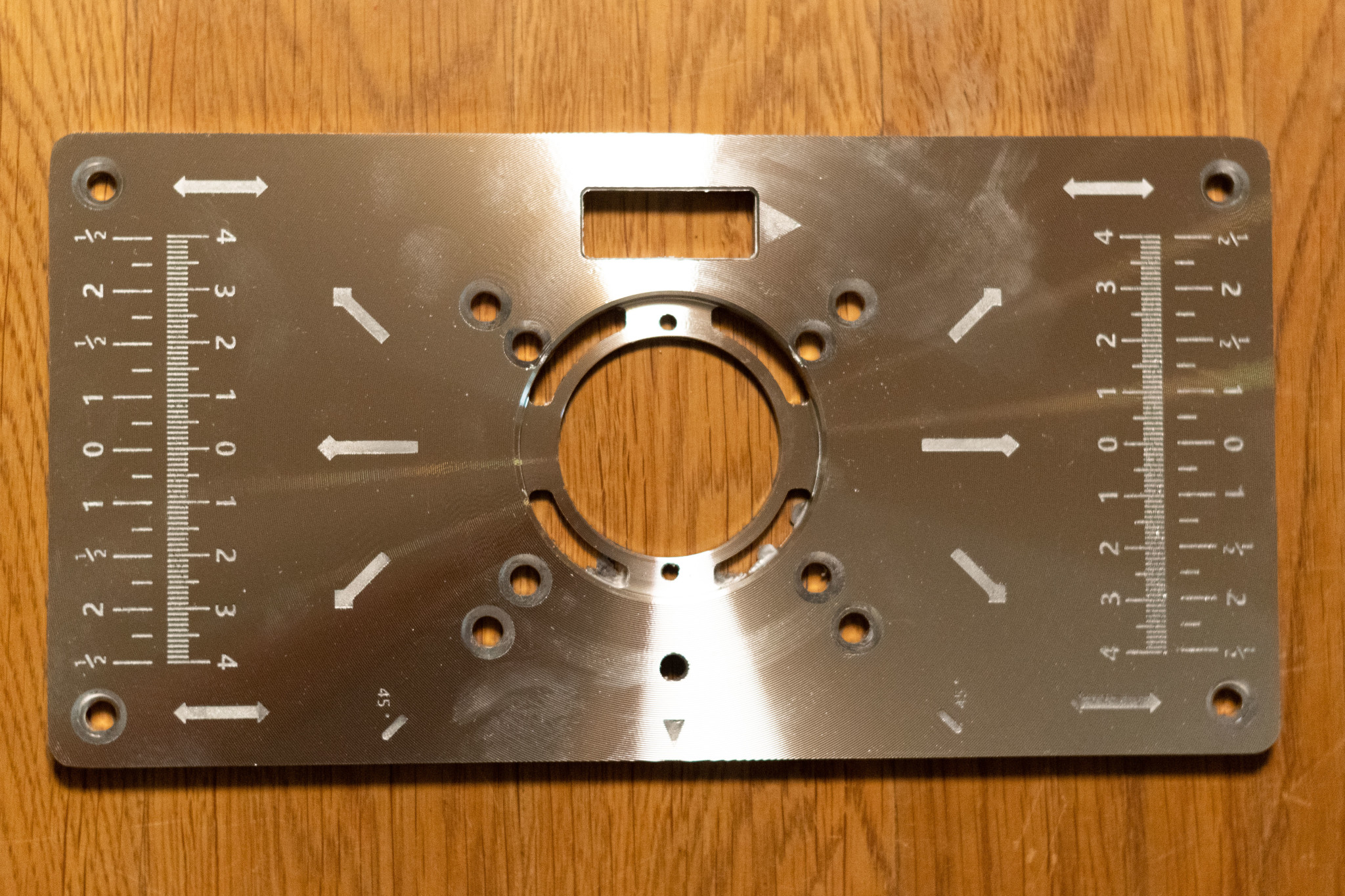

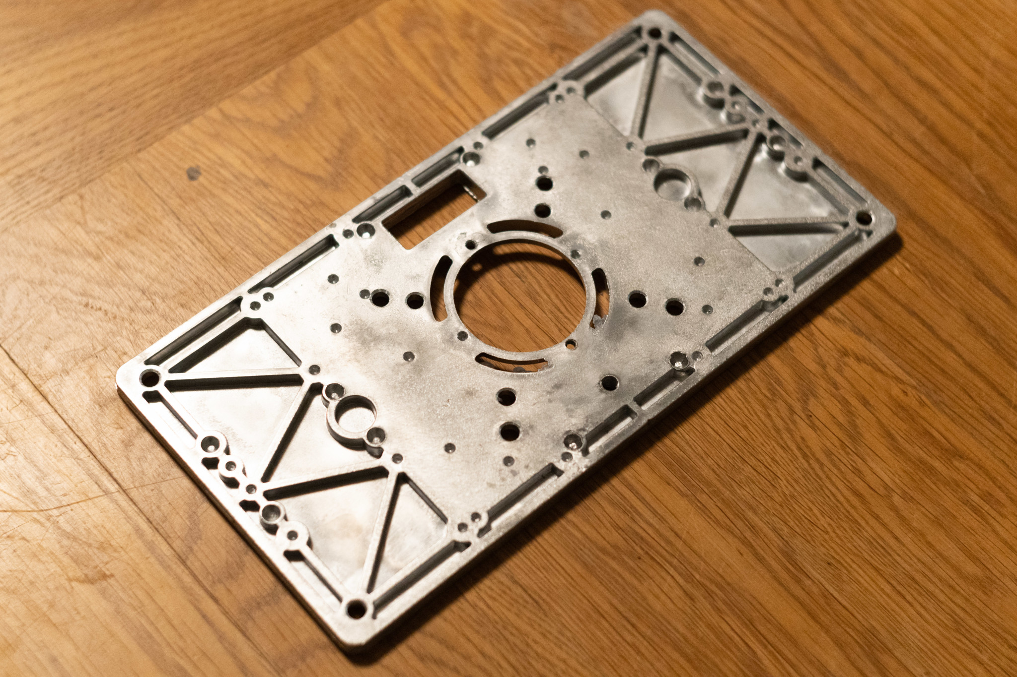

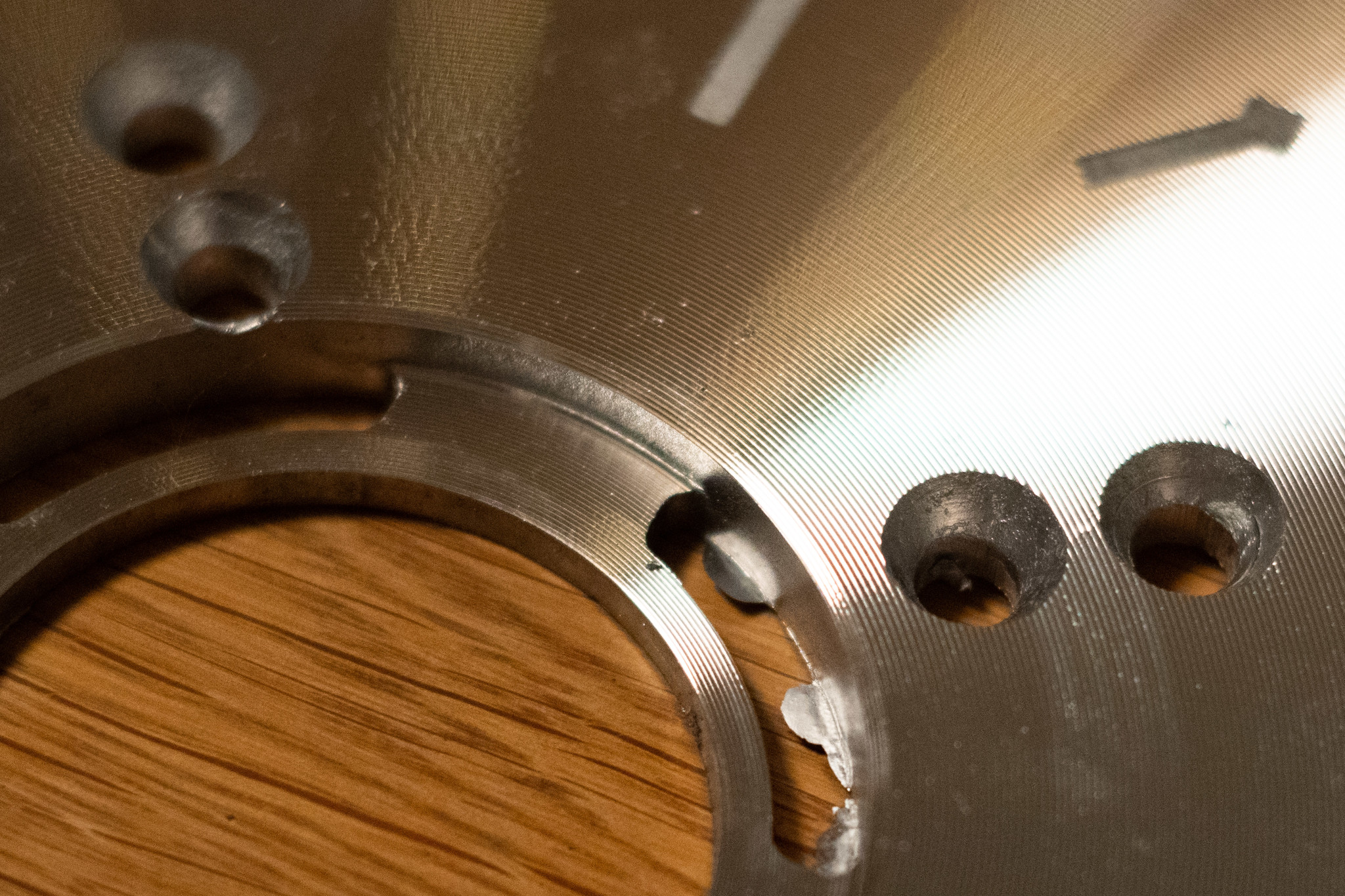

Billig(182kr när jag köpte den) fräsplatta från Amazon
Behövde en enkel fräsplatta till min arbetsbänk och hittade denna. Den gick för 182,41kr + 120kr import/moms från Postnord.

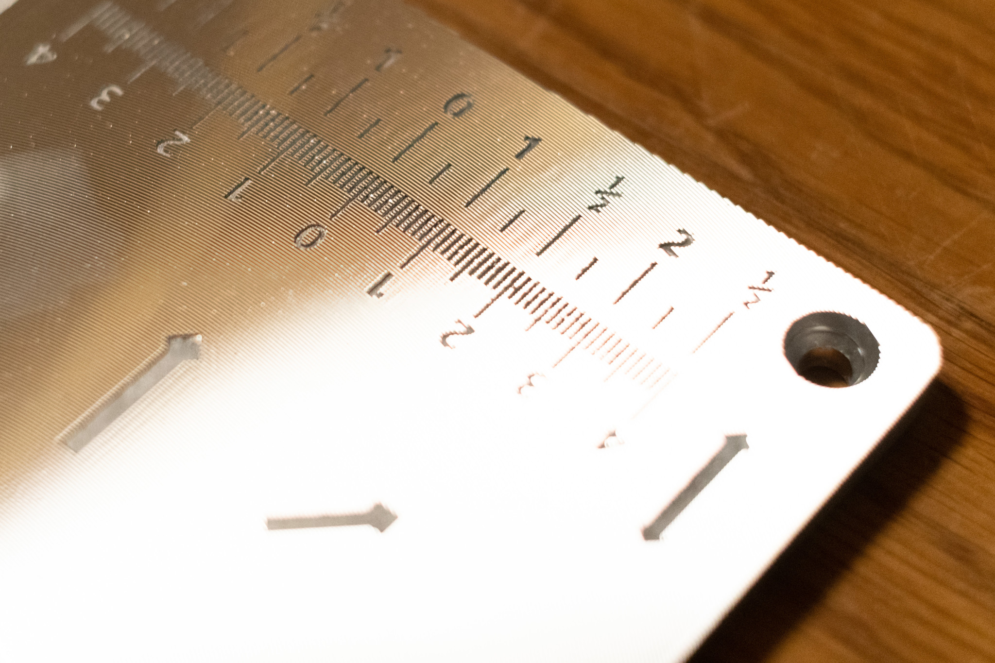

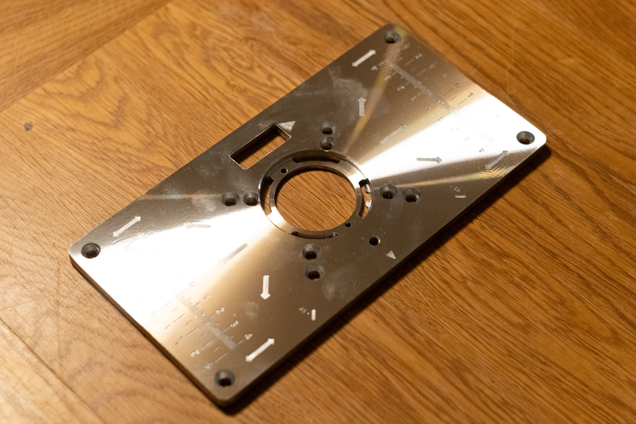

Måste säga jag är positivt överraskad av finishen på den. Sömmen på sidorna från gjutningen kommer ses över med en fil för att snyggas till men annars ser den förvånansvärt bra ut.
Men jag är ganska säker på att den inte är helt plan. Ser ut som att två av hörnen är lite högre än de andra två, men det tror jag man kan fila till. Om inte så gör det inte så mycket för min del då den mest kommer att användas för småsaker.

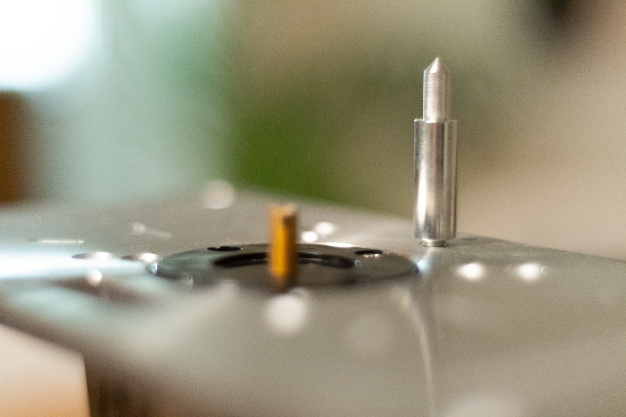

Skruvarna och inläggen som kom med var verkligen ingenting att spara. Inläggen sitter för högt och skruvarna var väldigt mjuka. Inlägg görs nog bäst på 3D-skrivare.
Positivt:
  • Relativt billigt.
  • Bra finish.
  • Bra storlek.
Negativt:
  • Troligtvis inte helt plan.
  • Måste fila kanter etc för att den ska passa in bra i bänkskivan.
  • Måste i princip kompletteras med nya inlägg.
  • Fräsplatta i metall med mätskala och hål, för användning i arbetsbänk, ligger på träyta.
  • Närbild av en fräsplatta med tydliga måttmarkeringar och skruvhål, ligger på en träyta.
  • Närbild på en silverfärgad fräsplatta med gradindelning, placerad på ett träbord.
  • Närbild av en metallfräsplatta med ojämna kanter och skruvhål på en träbänk.
  • Billig fräsplatta med bra finish på träbord, ojämna hörn kan behöva filas för att passa i arbetsbänk.
  • En grå fräsplatta monterad på en handöverfräs, med märkningar för precision, upplyft på ett träbord.
  • Närbild av en silverfärgad fräsplatta med skruvhål och en monterad metallstift.
  • En fräsplatta med måttskala på ett träbord, vissa delar speglar ljus, synbara gjutningslinjer.
