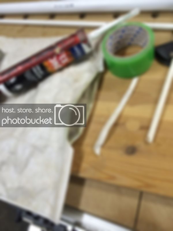

På jobbet har vi en festool CLT 36:a med tömbar påse/säck vilket är KANONBRA!!!
Hemma i garaget har jag en ALTO Nilfisk AERO 25 med vanlig påse/säck vilket KOSTAR PENGAR!!!
Har sökt efter en tömbar säck till min dammsugare men jag har inte hittat något:(
Festool tar 1500kr för en sådan påse/säck!
Tänkte ja kan väll "kopiera" festools säck:D

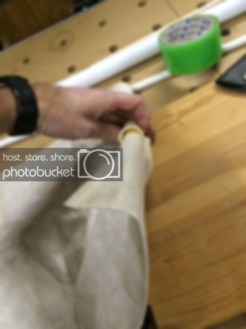

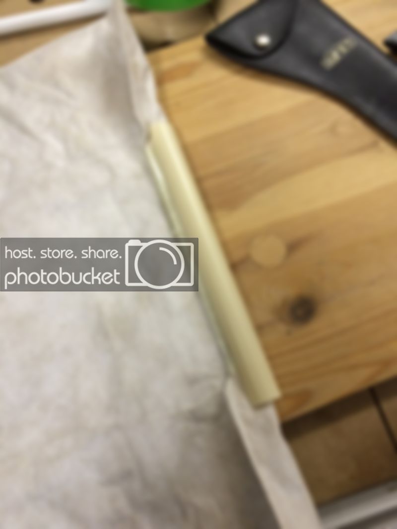

Jag tog o skar upp i botten av påse/säcken o limma de olika skikten.
Tejpa för säkerhets skull.

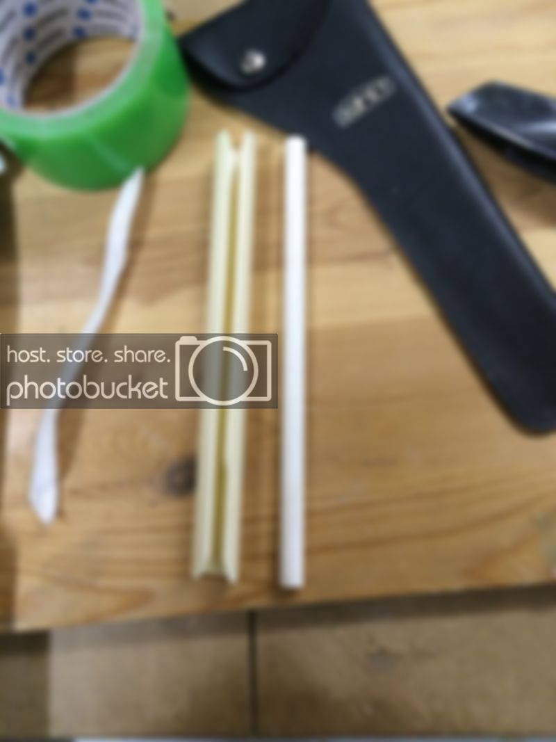

Tog ett 20mm VP-rör o klöv en skåra i den.

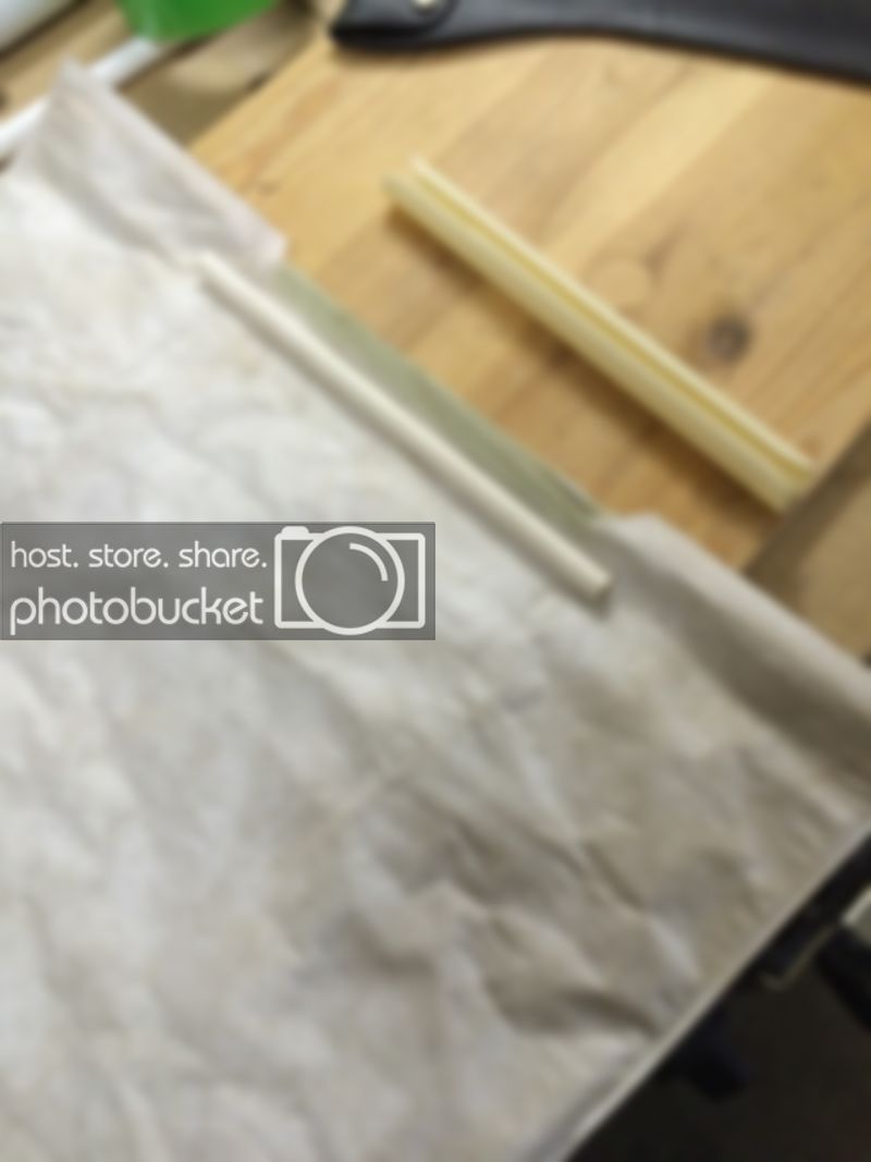

Täljde till ändarna på 20mm:an o kapa till ett VP-rör 10mm i samma längd
Lägg 10mm:an på påsen/säcken o rulla ihop.
Trä 20mm:an på 10mm:an

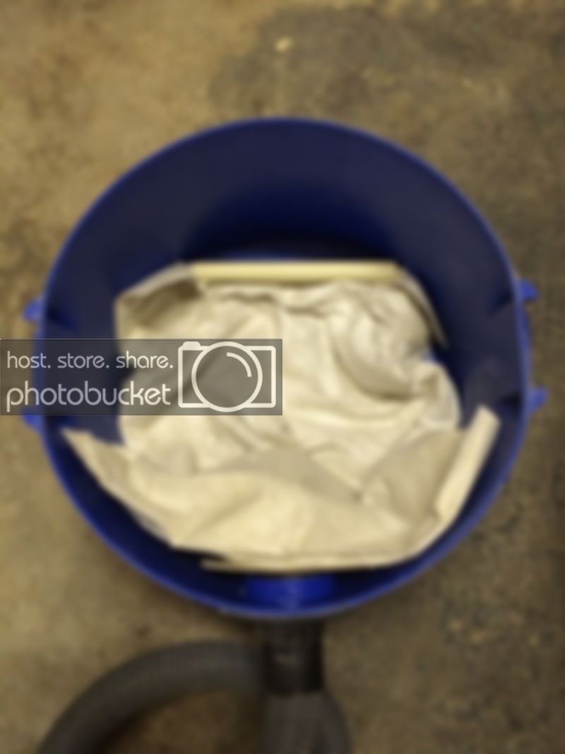

Passar perfekt!!! ÅÅÅHHH kostnaden? 20kr
Nu är det bara o dra av vp-röret när påsen/säcken är full o skaka!
Klart o betalt!
Mvh Erik

Jag körde med en påsklämma i ett hörn ett tag men blev väl inte helt nöjd med det.
En ny påse kostar ju bara 35:- ... För att slippa att andas in allt skit när man ska tömma och ha sig, jag har själv gjort det men betalar hellre 35:-
Med den lösningen kan man väl lika gärna köra utan påse?
Snyggt. Jag har tömt många påsar bakvägen, det dammar och är svårt. Hade jag inte skaffat en spånsug så hade jag provat din metod direkt, bara man hittar 20 mm VP, har för mig det var svårt sist jag försökte.

Enklare är att skaffa en sån plastlist som man har till planscher. En U-formad plastlist. Klipp upp påsen, vik en gång o trä på listen.
