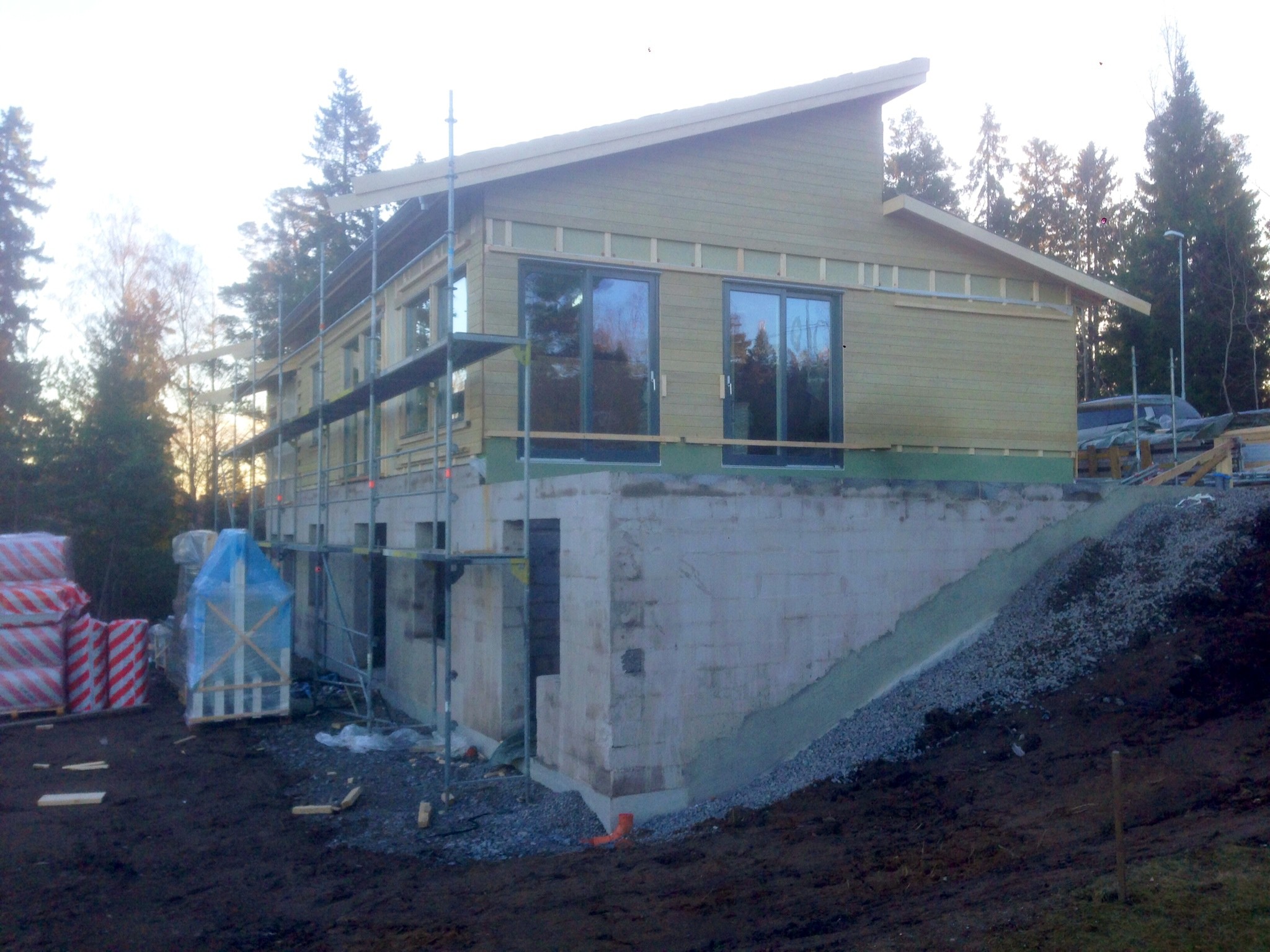

Vädrets makter är nådiga så arbetet rullar på utan större dramatik. Huset var torrt på 2,5 dagar. Det är nu 10 arbetsdagar sedan de började resa ytterväggarna och under kommande vecka ska det mesta utvändigt bli färdigt. Givet att det snart kan dimpa ner snö är det givetvis rätt prioritering. Under veckan ska plattor på taket och nedervåningen ska få samma panel som övervåningen hela vägen ner.
Där det saknas bjälklag läggs det snart ett träbjälklag för terassen. Vi valde att inte gjuta denna del då takhöjden i underliggande sovrum skulle bli rätt mycket lägre med betongbjälklag. För- och nackdelar med trä respektive betong, men vi valde till slut trä.

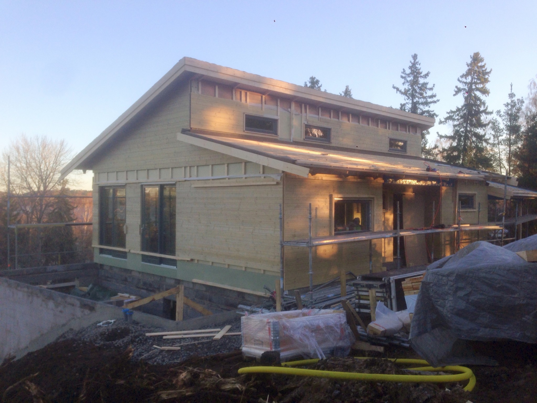

Vi har nu under veckan även slammat insidan på lecan på undervåningen som ett separat uppdrag. Lite överkurs, men nu blev det så i alla fall eftersom ”det står så i manualen”. Nu ska det väl vara bra nog.
Där vi återfyllt kommer vi följande väggstruktur inifrån och ut:
1. Gipsskiva
2. Spånskiva
3. 45 mm isolering och plåtregel
4. Slammad yta.
5. 30 cm leca
6. Slammad yta
7. 10+10 cm Ignucell
8. Markduk
9. Singel (1m)
10. Fast berg
Där vi ej återfyller har vi följande upplägg inifrån och ut:
1. Gipsskiva
2. Spånskiva
4. Slammad yta
5. 30 cm Iso-leca (10 cm isolering)
6. Slammad yta
7. Glesläkt 27 mm
8. 22 mm järnvitriolbehandlad furupanel

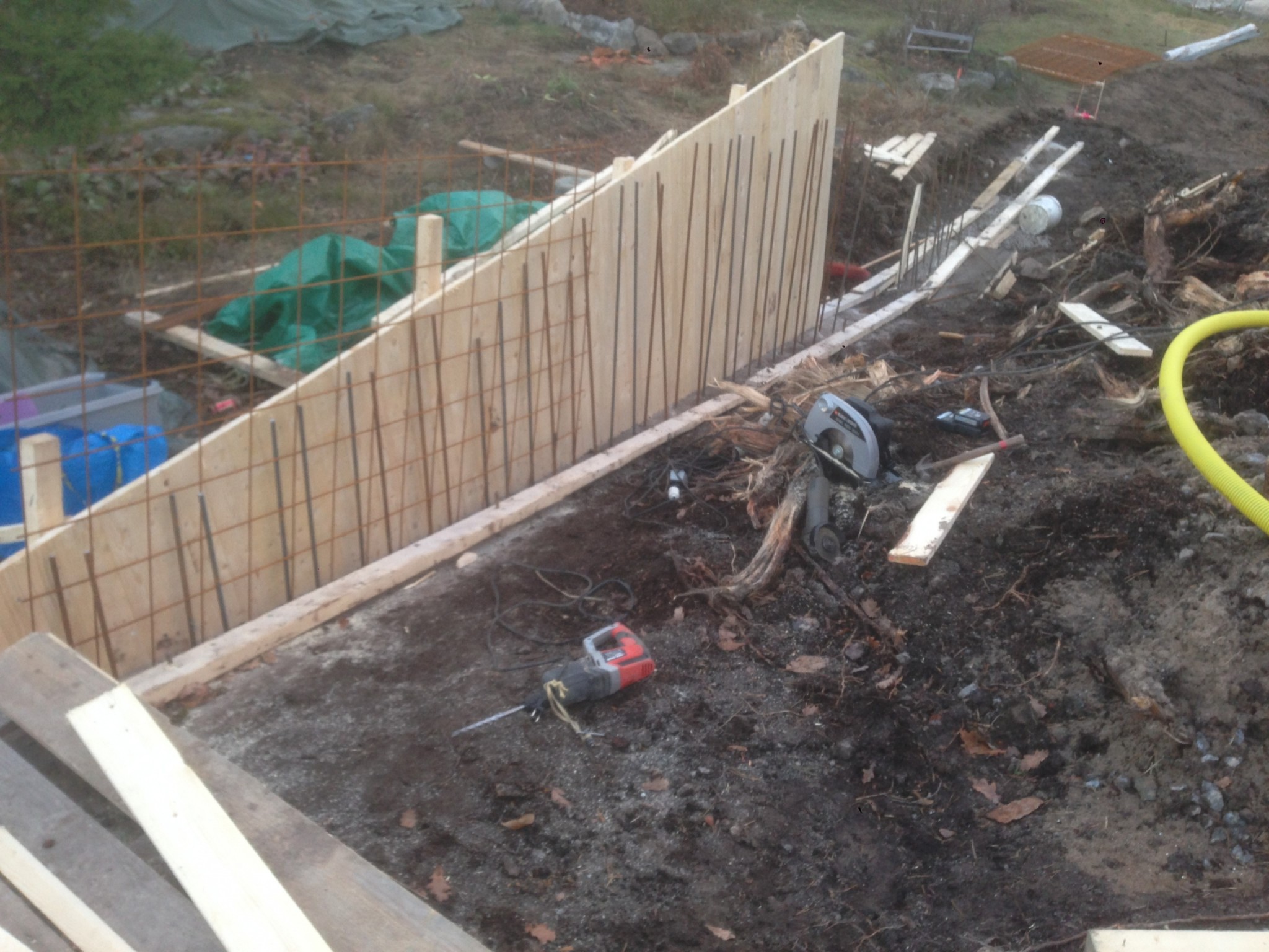

Eget pyssel är att bygga stödmur på gränsen mot grannen (enligt bygglov). Det blir en formgjuten stödmur som står direkt på berget och som ger oss mer plan tomt. Längt 11 m och ca 1,6 som högst, men efter vi återfyllt så kommer muren bara vara ca 80 cm på högsta stället. Det är lite kamp mot klockan (läs snö och kyla). Inte hellt idealiskt att det blir mörkt kl. 15.30. Fortsättning följer...
