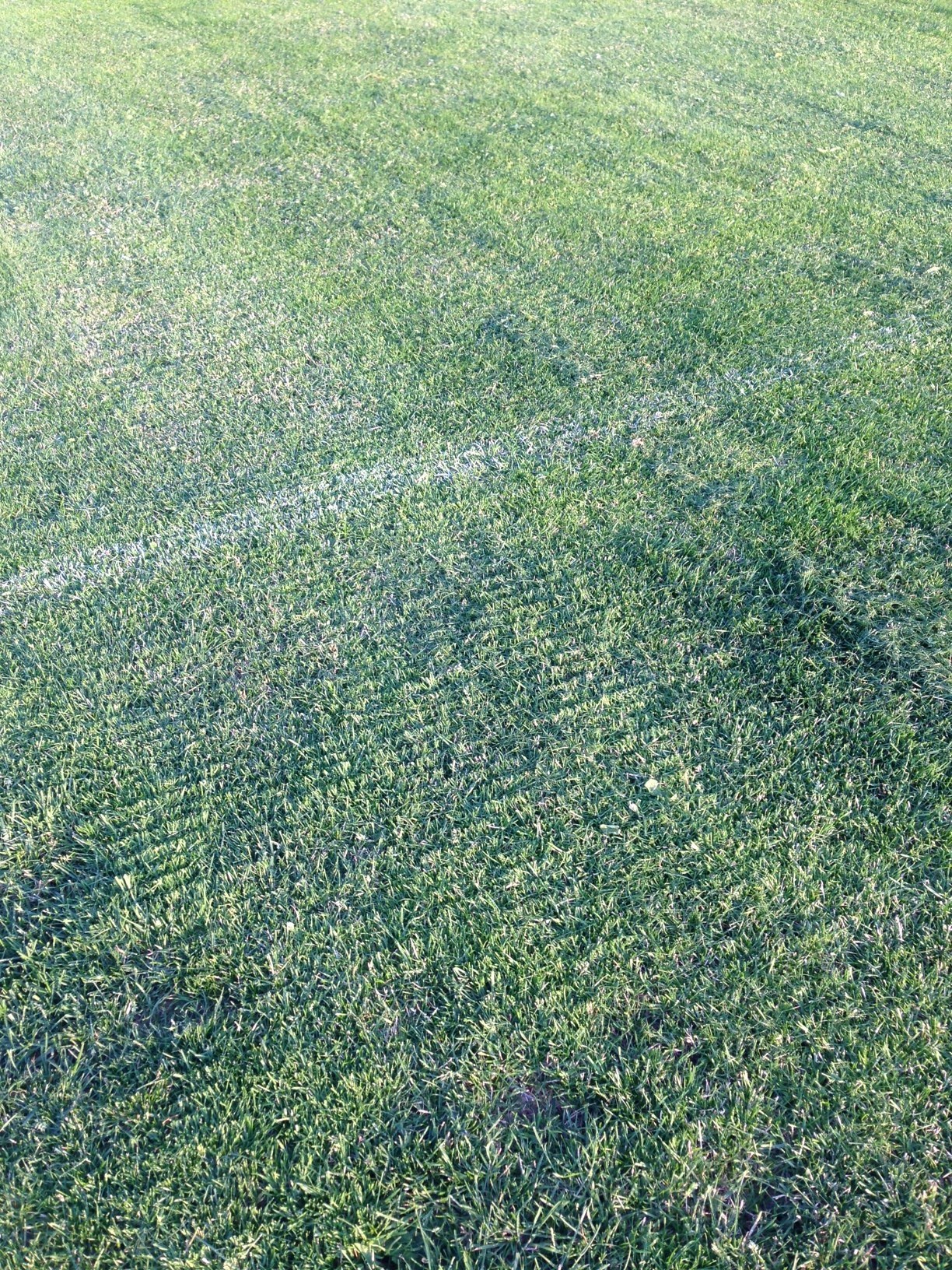

Mitt andra bekymmer är att den inte klipper 100%. Där gräset är lite längre eller av någon annan lustig anledning missar den lite. Är det slitna knivar eller vad kan det vara? Gräsmattan blir räfflig med, som på bilden. Vad beror detta på? Är det normalt? Jag slipade knivarna med backlapping-pasta. Som i filmen: https://www.youtube.com/watch?v=4rfgjW68-4Y
