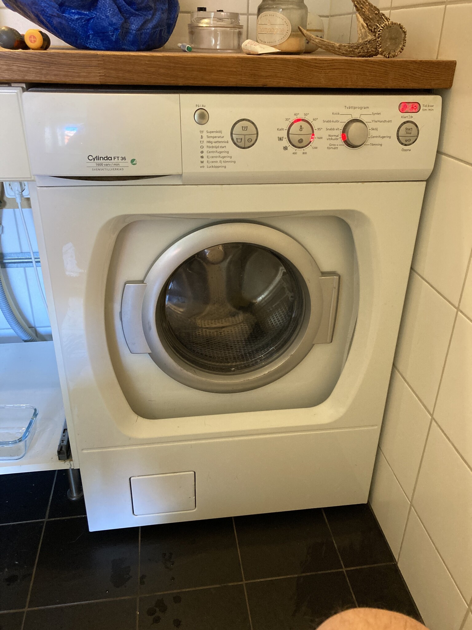

Jag har problem med att min Cylinda FT 36 tvättmaskin stannar och tömmer ut vattnet efter bara ett par minuter.
Den börjar med att fylla på vatten en bit upp i trumman. Därefter roterar trumman ytterst lite innan den stannar i en dryg minut. Därefter samma lilla rotation på trumman innan den pumpar ut vattnet och stannar. Inget stopp i avloppsslangen och jag kan lätt snurra på ”propellern” på pumpen.
Någon som har något tips?
  • Cylinda FT 36 tvättmaskin i ett badrum, problem med att stanna och tömma vatten för tidigt. Finns olika programval på panelen.
Byt motorkol. Sök på reservdelar cylinda
