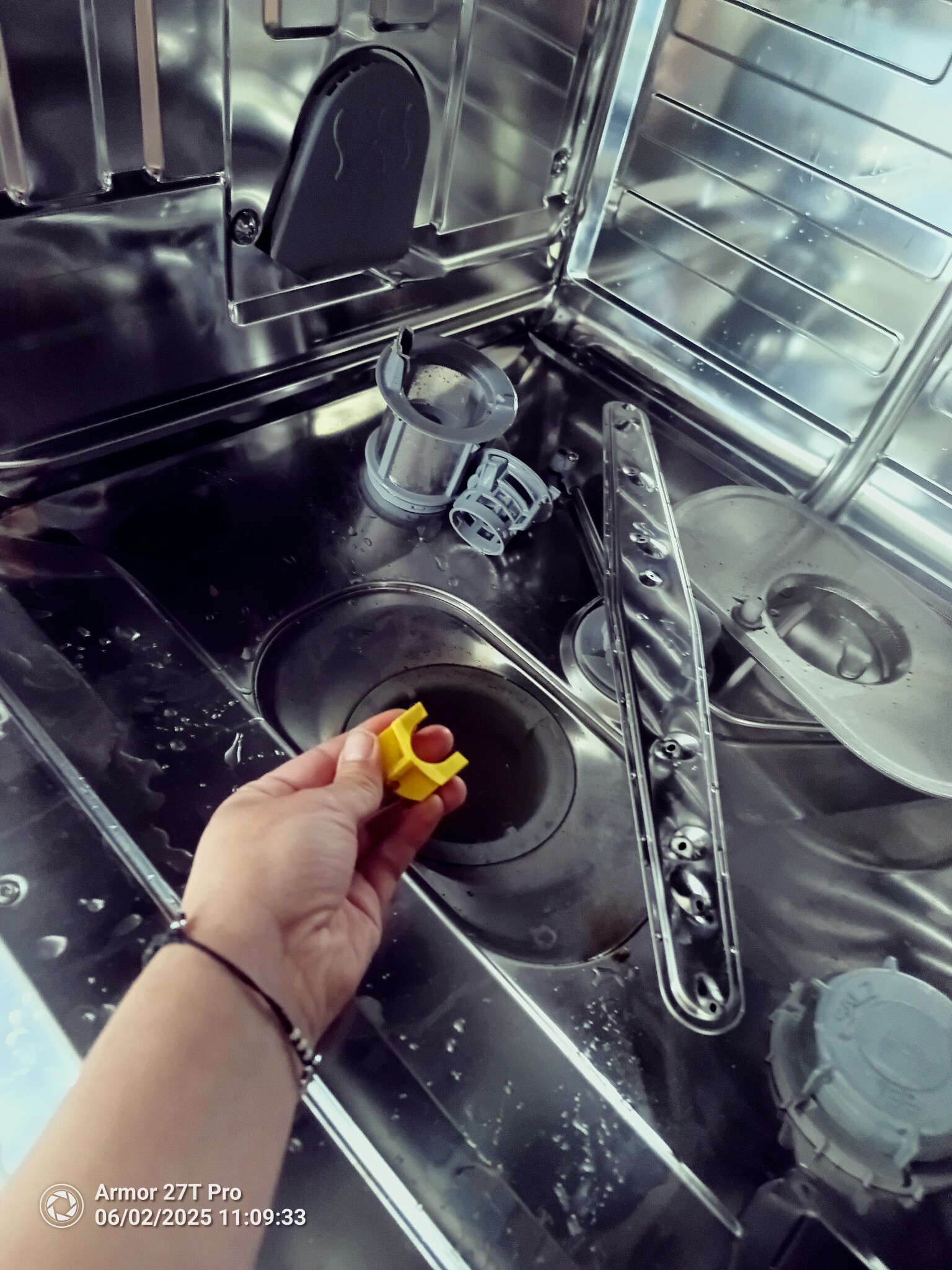

Om du nu har en modell de går o göra på, alla kommer man inte åt avloppspumpen inifrån på. Ta bort silen/silarna i botten o du borde hitta nere i "bottenkoppen' en plastgrej(brukar va gul men inte alltid) du kan pilla bort då kommer du åt avloppspumpens impeller, kolla så de inte ligger nå typ porslinsbit eller nå annat skrot där, då kan man få lite ibland funktion

Kan ta lite bilder o ladda upp om de känns enklare, den här gula är det jag prata om o bakom den är impellern till pumpen
  • Hand håller gul del framför diskmaskinens pumpimpeller.
övre pumphushalvan

Jag vet, men har jobbat som vitvaru tekniker förr, därför jag rekomenderar ts o kolla pumpen först, du anar inte va folk matar maskinerna med, har fiskat ut allt från krossat porslin o pistagenöts skal, till gummiband som snurrat fast o förstört hela pumpen, apodospåsar är ganska vanligt o hitta med...
