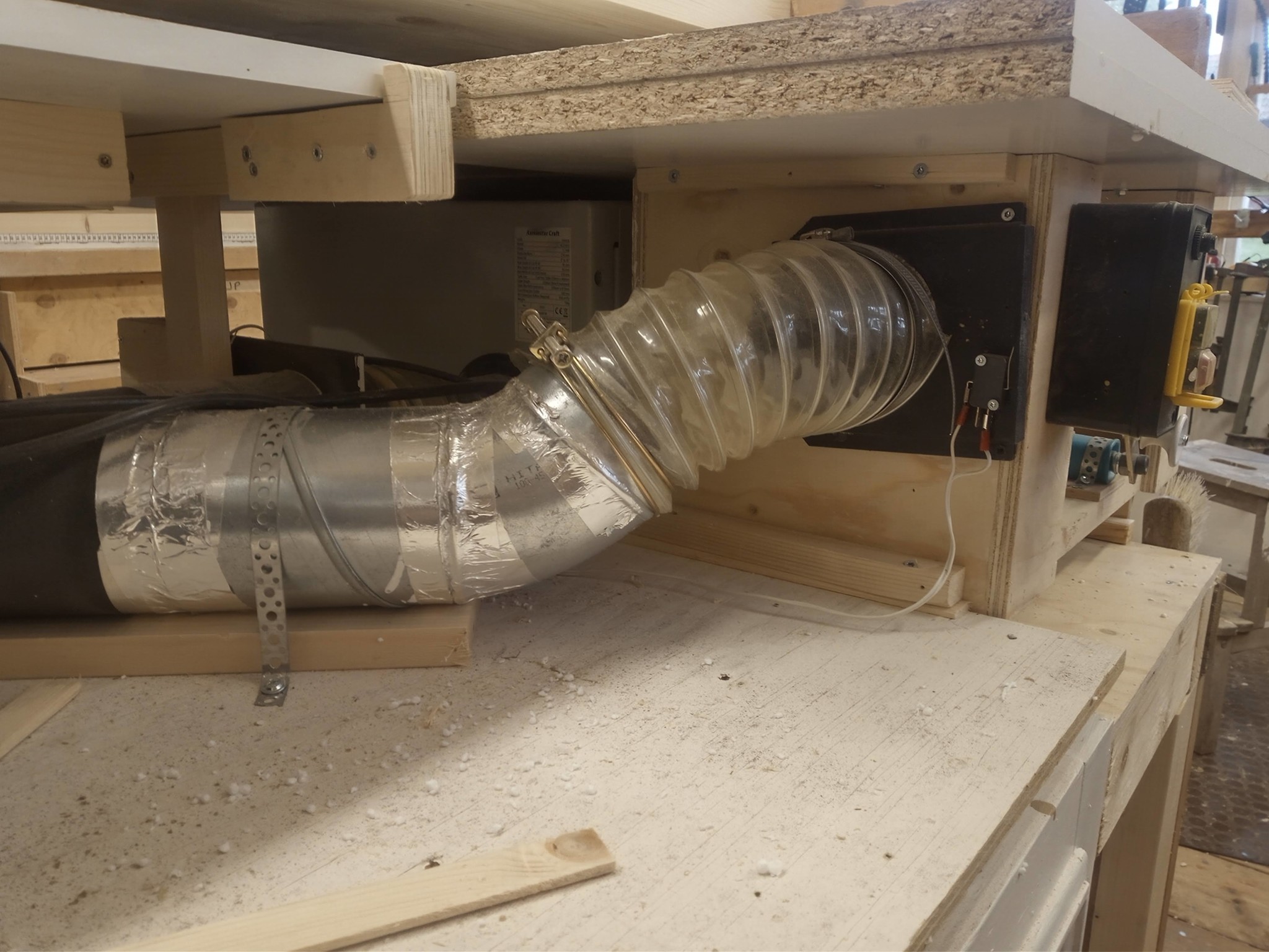

Jag kör hyvel, bordsåg, fräsbord, gersåg och bandslip på en 750w fläkt med cyklon. Ventilerna har mikrobrytare som drar ett relä. Fläkten stannar inte förrän alla ventiler är stängda, så det är ingen risk att jag lämnar nån ventil öppen...
Slipmaskiner och bandsåg kör jag på en grovdammsugare via en liten cyklon. Dom är kopplade i samma grendosa, dammsugaren startar så fort jag drar igång något av dessa verktyg. Då glömmer jag inte att flytta slangen.....

Min lösning på ventiler ser Du på bilden. Alla ventilerna har parallellkopplade brytare, så oavsett vilken ventil som än öppnas drar 12v-reläet som startar sugen.

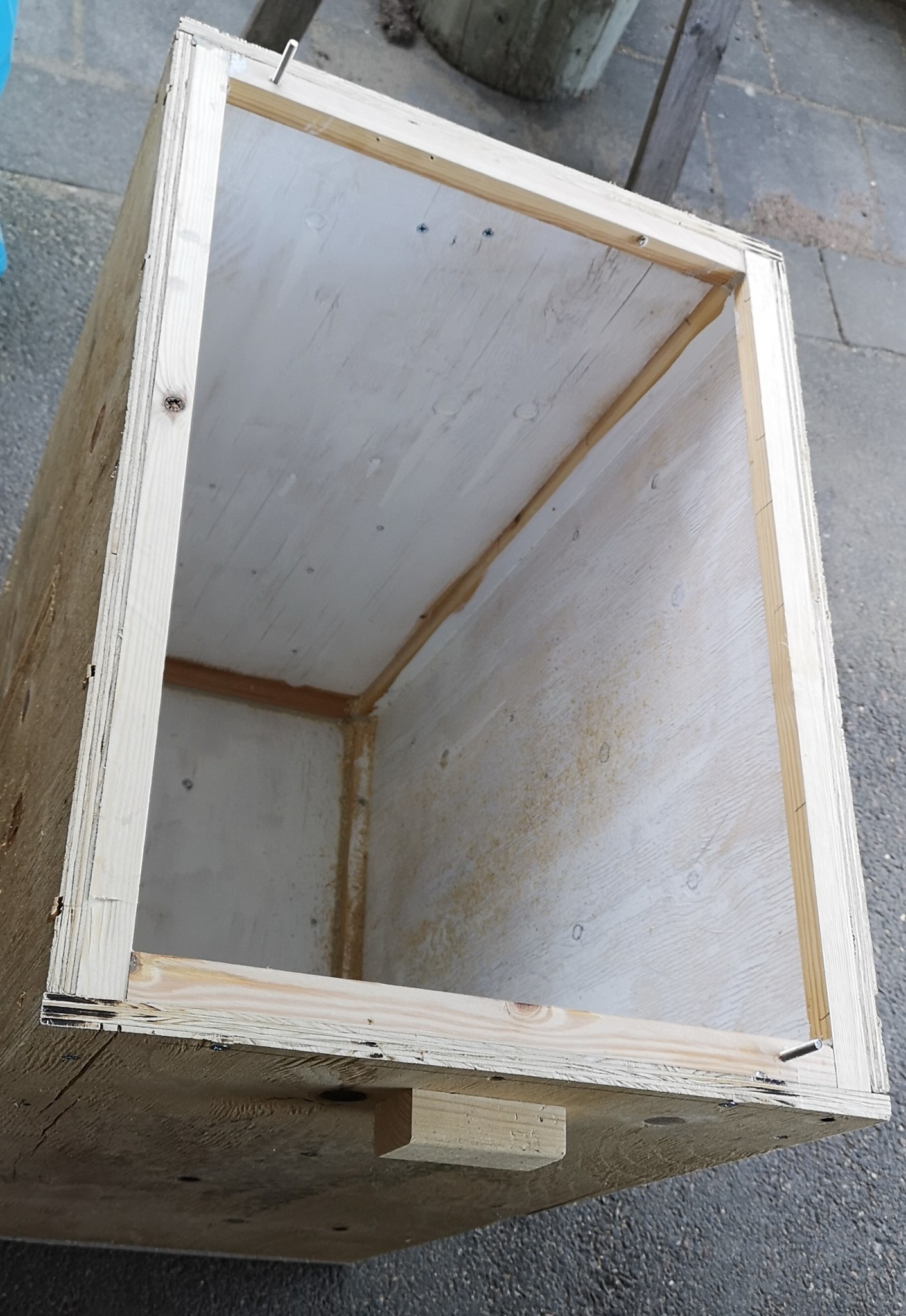

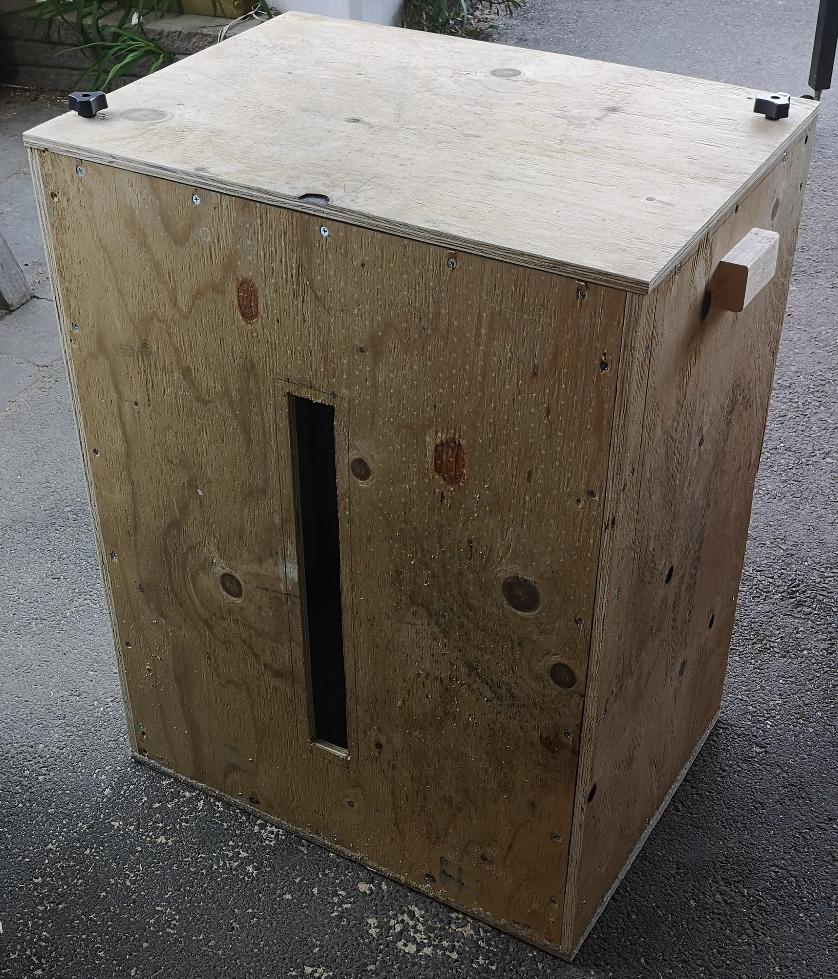

I väntan på cyklonen från Kina så har jag byggt en mycket billig låda att montera cyklonen på. Jag hoppas den är tät nog. Jag tog några gamla 12mm plyfaskivor av låg kvalitet som jag hade hemma. Jag härmar Vectrex fast hans var ju i bättre material. Jag har målat med demideck på insidan och tätat med fogmassa i skarvar. Fungerar detta så kommer jag inte att behöva tömma ofta. Den är på drygt 170 liter. Tanken är att ha den i torpargrunden.
I morgon får det bli ett plexiglasfönster på framsidan.

Det funkar utmärkt med 12mm lågkvale-plyfa, jag har kört utan färg på insidan och klarar mig fint.M mikaelvberger skrev:I väntan på cyklonen från Kina så har jag byggt en mycket billig låda att montera cyklonen på. Jag hoppas den är tät nog. Jag tog några gamla 12mm plyfaskivor av låg kvalitet som jag hade hemma. Jag härmar Vectrex fast hans var ju i bättre material. Jag har målat med demideck på insidan och tätat med fogmassa i skarvar. Fungerar detta så kommer jag inte att behöva tömma ofta. Den är på drygt 170 liter. Tanken är att ha den i torpargrunden.[bild] [bild] I morgon får det bli ett plexiglasfönster på framsidan.

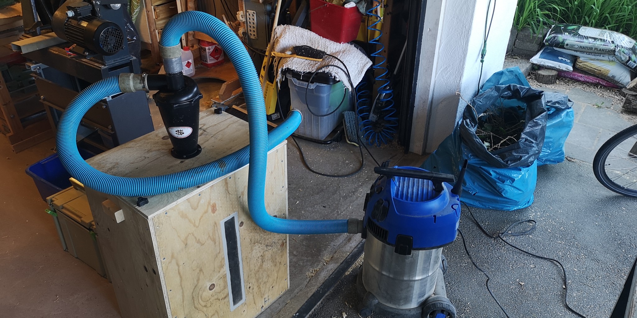

Idag kom cyklonen! Givetvis måste jag prova med en gång. 75mm hål i plyfa-locket med fyra mindre för M5-bultar. För en gång skull så hade jag borr i rätt diameter så monteringen gick fort. Det blev även monterat tätning mot ytan på lådan som locket ansluter mot. Jag hade två spånslangar i 50mm diameter vilket passade perfekt på cyklonen och även i min Nilfisk grovdammsugare. Den andra 50mm-slangen fick suga upp. Och vad bra det sög!! Slangarna är 2 meter långa och ej släta på insidan. Jag körde med grovsugen utan påse. Jag provade på löv, hyvelspån, sågspån, svarvspån mm. Efter att jag sugit upp ca 7-8 liter så öppnade jag grovsugen och kollade.....två vissna löv och en liten liten hög grövre spån. Kanske en matsked ihop. Det verkar ju lovande. Men nu har jag två meter slang mellan sug och cyklon, undrar om det hamnar mer i grovsugen om jag har ett kort rör mellan dem bara??
När jag håller för sugslangen så att inget kommer in så uppträder plyfalådan på ett märkligt sätt. Väggarna sugs inåt med stor kraft! Det knakar i hela lådan! minst tre centimeter buktar fronten in. Locket likaså. Jag vågar inte hålla tätt mer än två sekunder. Jag är rädd att lådan, eller nått annat, går sönder. Kan cyklonen sugas ihop? Jag kanske får sätta några reglar i lådan tror jag. I morgon blir det test med 2200 watts Elektrolux-
dammsugare. Mer watt än i grovsugen. Då ska jag även testa lång dammsugarslang och rikt- och planhyvelavverkning. Ska bli intressant att se skillnaden på grovsug vs Elextrolux högwattare med HEPA-filter.

Menar du 2m från sugmaskinen och cyklonen? Isf borde kortare slang ge bättre resultat, inte tvärt om.M mikaelvberger skrev:Idag kom cyklonen! Givetvis måste jag prova med en gång. 75mm hål i plyfa-locket med fyra mindre för M5-bultar. För en gång skull så hade jag borr i rätt diameter så monteringen gick fort. Det blev även monterat tätning mot ytan på lådan som locket ansluter mot. Jag hade två spånslangar i 50mm diameter vilket passade perfekt på cyklonen och även i min Nilfisk grovdammsugare. Den andra 50mm-slangen fick suga upp. Och vad bra det sög!! Slangarna är 2 meter långa och ej släta på insidan. Jag körde med grovsugen utan påse. Jag provade på löv, hyvelspån, sågspån, svarvspån mm. Efter att jag sugit upp ca 7-8 liter så öppnade jag grovsugen och kollade.....två vissna löv och en liten liten hög grövre spån. Kanske en matsked ihop. Det verkar ju lovande. Men nu har jag två meter slang mellan sug och cyklon, undrar om det hamnar mer i grovsugen om jag har ett kort rör mellan dem bara??
När jag håller för sugslangen så att inget kommer in så uppträder plyfalådan på ett märkligt sätt. Väggarna sugs inåt med stor kraft! Det knakar i hela lådan! minst tre centimeter buktar fronten in. Locket likaså. Jag vågar inte hålla tätt mer än två sekunder. Jag är rädd att lådan, eller nått annat, går sönder. Kan cyklonen sugas ihop? Jag kanske får sätta några reglar i lådan tror jag. I morgon blir det test med 2200 watts Elektrolux-[bild] dammsugare. Mer watt än i grovsugen. Då ska jag även testa lång dammsugarslang och rikt- och planhyvelavverkning. Ska bli intressant att se skillnaden på grovsug vs Elextrolux högwattare med HEPA-filter.
Vad är det för slang du kör?
Båda mina slangar är 2 meter. Alltså två meter mellan cyklon och grovsugen. Jo, att den suger bättre kan jag tänka mig att den gör med kortare slang men ökar inte risken att det dras med in i grovdammsugaren också? Där vill jag ju inte ha soporna. Vet inte vad det är för slang, tror det är till någon gammal spånsug på nån skola.
