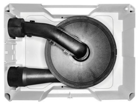

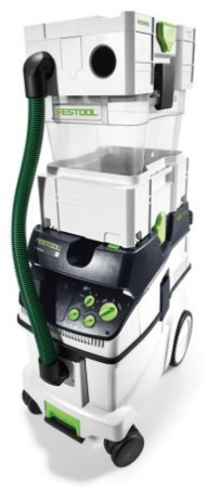

I dagens nyhetsbrev från Festool dök en cyklonlösning upp. Den har begåvats med namnet CT-VA-20 och skall vara tillgänglig i september.
https://www.festool.se/produkter/nyheter/nyheter/204083---ct-va-20
Lite fler bilder:
Cyklonen sitter alltså i den övre systainern:

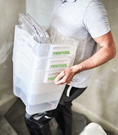

Den genomskinliga lådan kan bytas mot en tom när den blir full, och det finns lock till dem:
