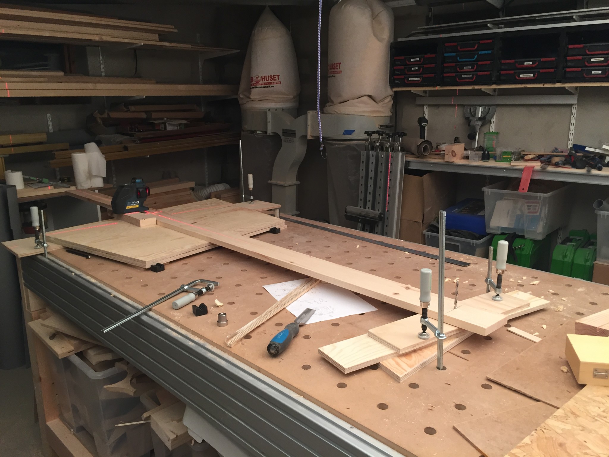

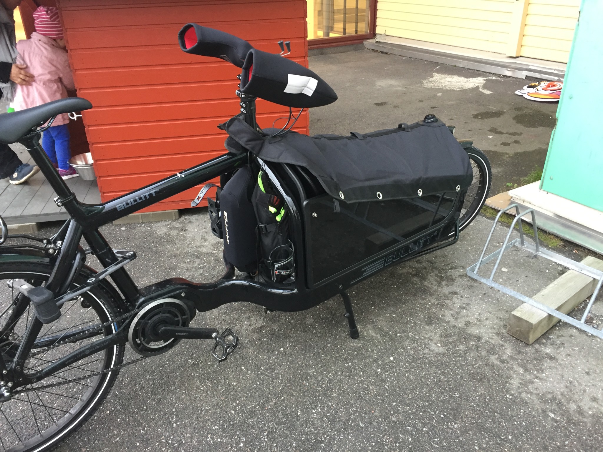

Vi har blivit med lådcykel. Grymt bra men orginallådan rymmer inte riktigt tillräckligt många barn.
Svart lådcykel parkerad, med fokus på den stängda förvaringslådan fram.
Träbearbetningsverkstad med verktyg och böjda trästycken under tillverkning på arbetsbänk.
Kurva, kurva liten sida.

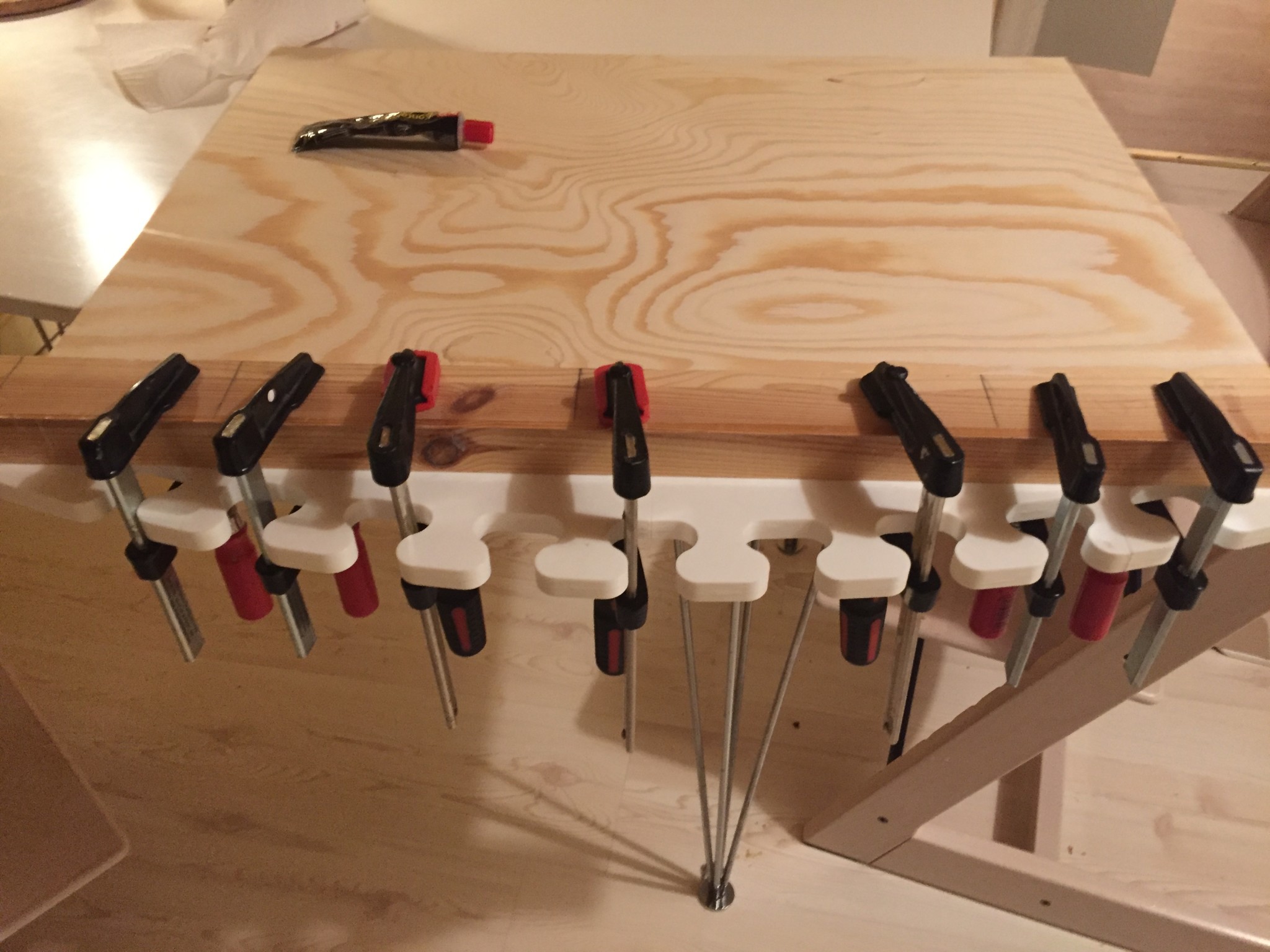

Och så lite fattigmans-CNC på det... 3D-utskrift av pusselbit på en byggplatta med måttenheter, kallad "fattigmans-CNC".
Plywoodskiva fäst med flera klämmor på ett arbetsbord, hantverksprojekt i process.
ceson
Halvfärdigt DIY byggprojekt av en träform med tandade kanter liknande ett pussel, på ett ljust golvet.
Formen klar
ceson och 2 till

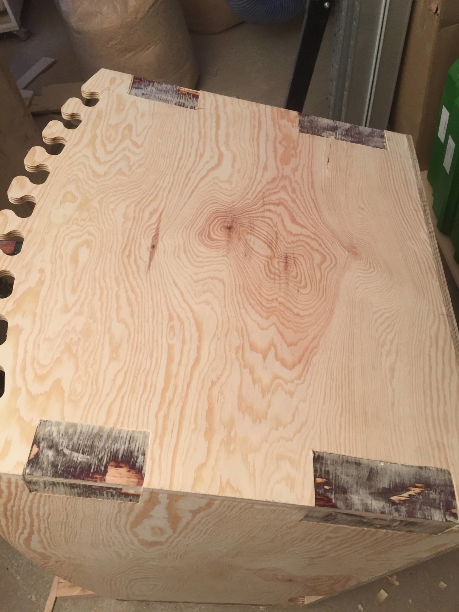

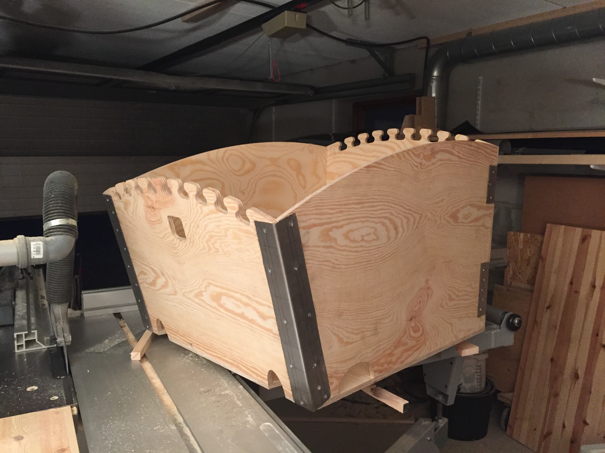

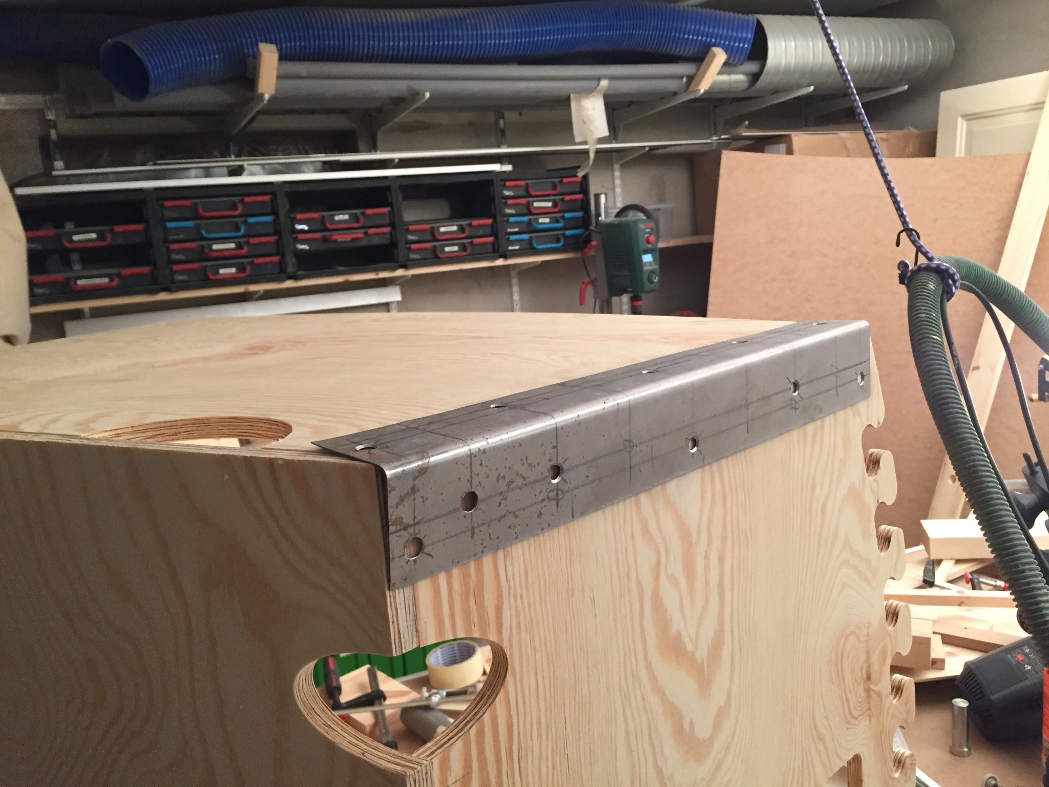

Hörnskydd i metall monterat på kanten av ett träföremål i en verkstadsmiljö.
Hörnskydd i trä monterat på hörnet av en träplatta för att förstärka kanten.
Hörnskydd i plywood med utskurna notcher och metallförstärkning i en verkstadsmiljö.
Hörnskydd/-förstärkning tillverkad, inpassad och monterad.
ceson och 7 till
Snyggt!!!!!!
Jag kör med en margarinlåda av trä från 50-talet som råkade finnas gratis men din lösning är helt klart snyggare.

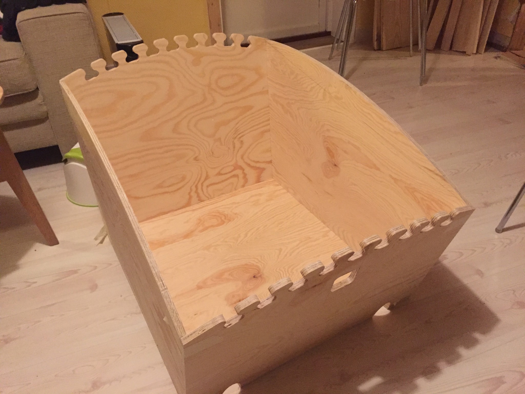

Ser stabilt ut. Vad blev det för mått på nya lådan? Har figursågningen någon funktion eller är det bara prydnad?
Själv kör jag med en 80l murbruksbalja som låda på min egen lådcykel.
harry73
Se till att inte barnfingrar, jackor, sjalar, mm fastnar i figursågningen. Kan vara besvärligt vid en olycka. Annars kann de vara behändiga när man vill spänna fast lastnät.
61x70 I botten invändigt. Figursågningen är för att hänga väskor, ica-kassar, kläder...
Vi körde under en period med genomskinlig låda från ikea men plasten var för spröd och vi ville ha ytterligare lite bredd.

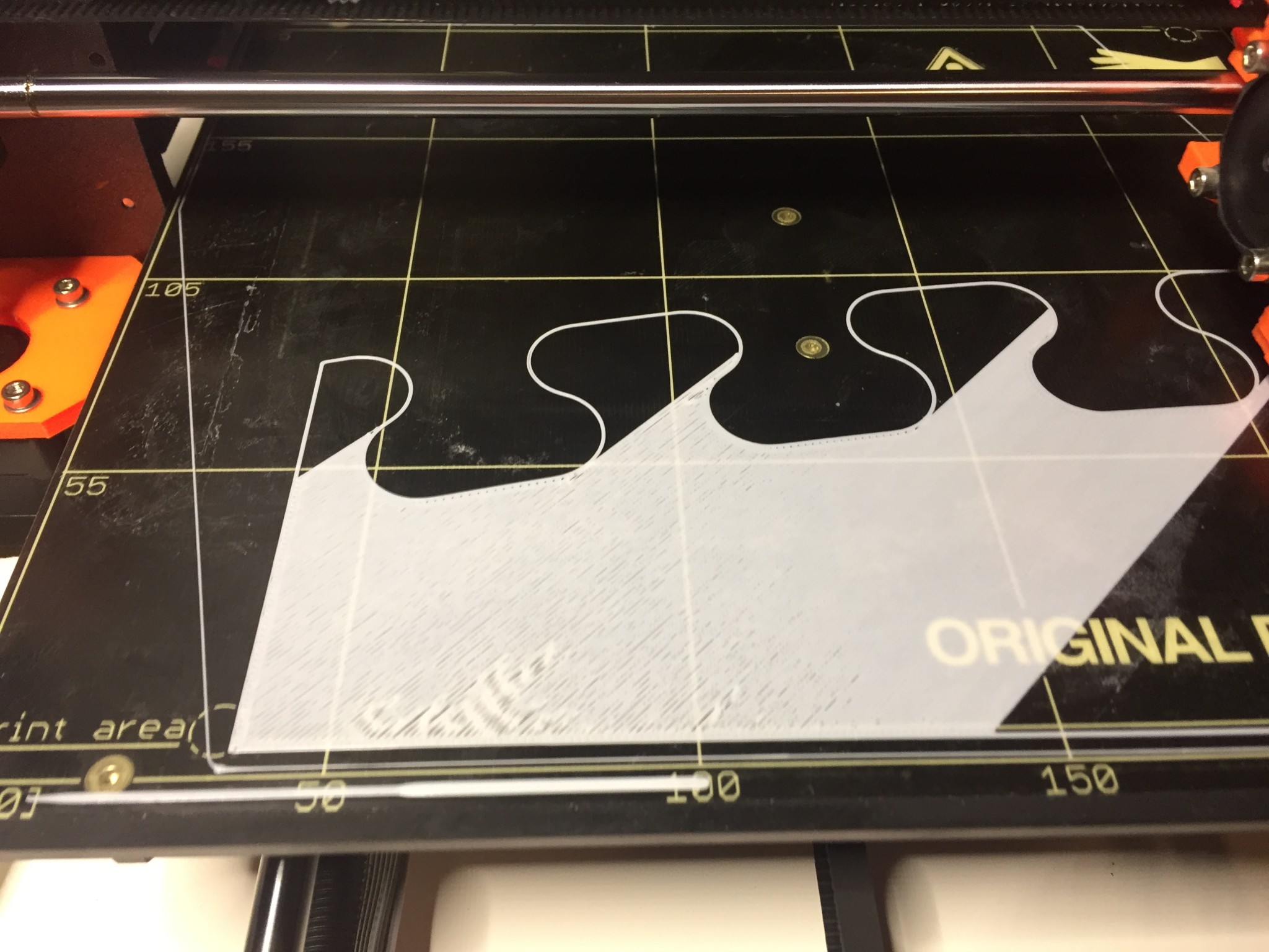

Och så lite fattigmans-CNC på det...[bild] [bild]
Rätt OT, vad är det för bädd du har satt på skrivaren?
Är inte det prusa i3 orginal-bed?

Bra ide med figursågningen. Min cykel är aldrig riktigt torr i botten då jag inte har varmgarage att köra in den i. Så allt som läggs i lådan blir blött. Vore fint att kunna hänga det istället. Av samma skäl hade jag nog byggt en ny låda av formplywood om jag behövde bygga ny låda.
What he said.
