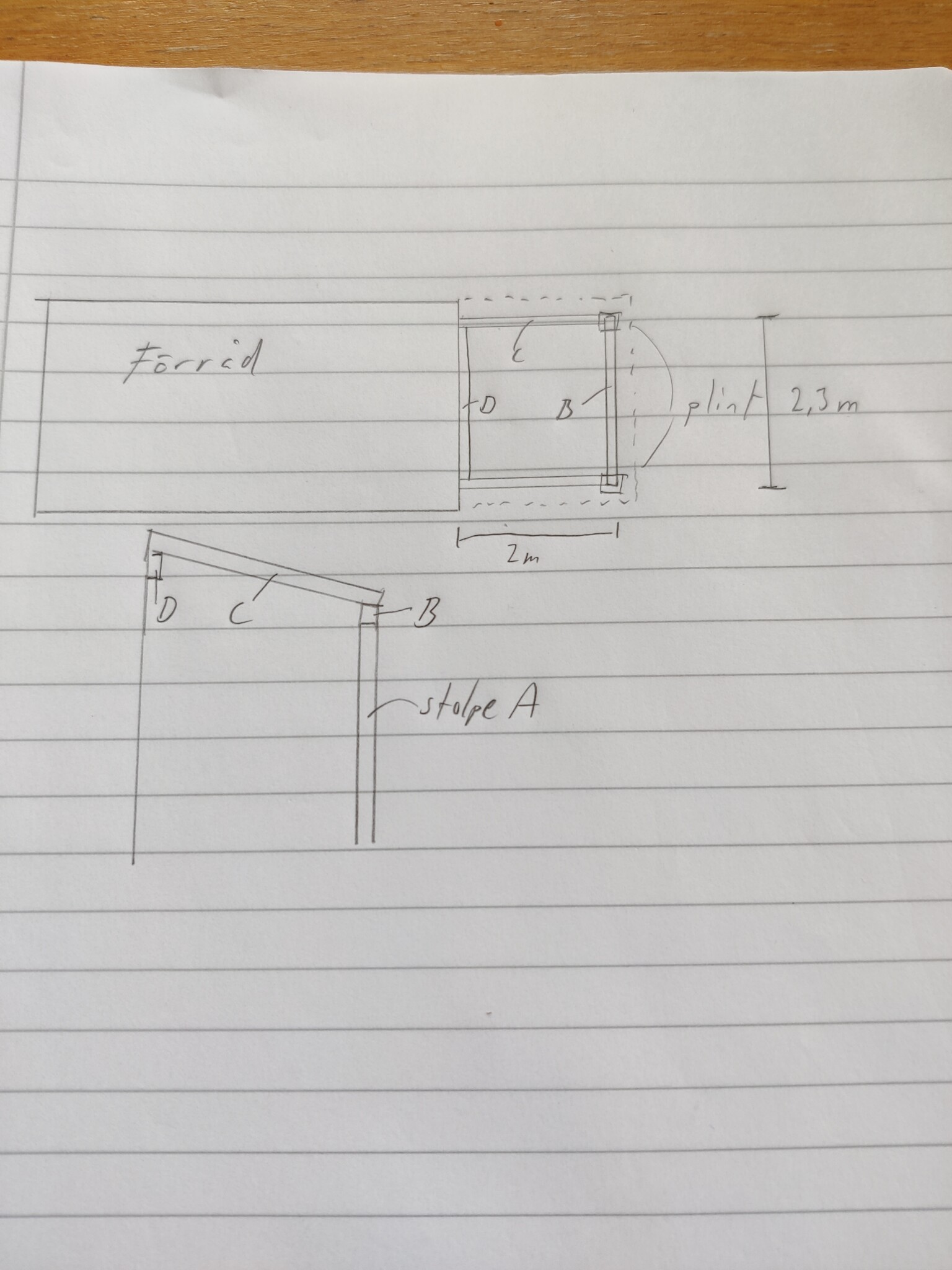

Har tänkt bygga ett enkelt cykelförråd mot gaveln på ett existerande förråd. Kommer inoribcip vara ett tak som går ut från existerande gavel vägg med två väggar och en öppen sida, använder byggmax projekt som grov inspiration : https://www.byggmax.se/ett-riktigt-cykelgarage
Planen är att sätta med stolpar (A) med regel ovanpå (B). Sedan reglar (C) in mot existerande vägg där de vilar mot en längsgående regel (D). Sedan råspont, papp, plåttak på det.
Några funderingar kring dimension på virke etc.
Vilka dimensioner bör jag satsa på i stolpar A och reglar B, C och D i bifogad skiss?
Hoppas att det ska räcka med 2 plintar som hamnar ca 2,3 meter isär men det kanske behövs en plint i mitten också?
Tacksam för svar!

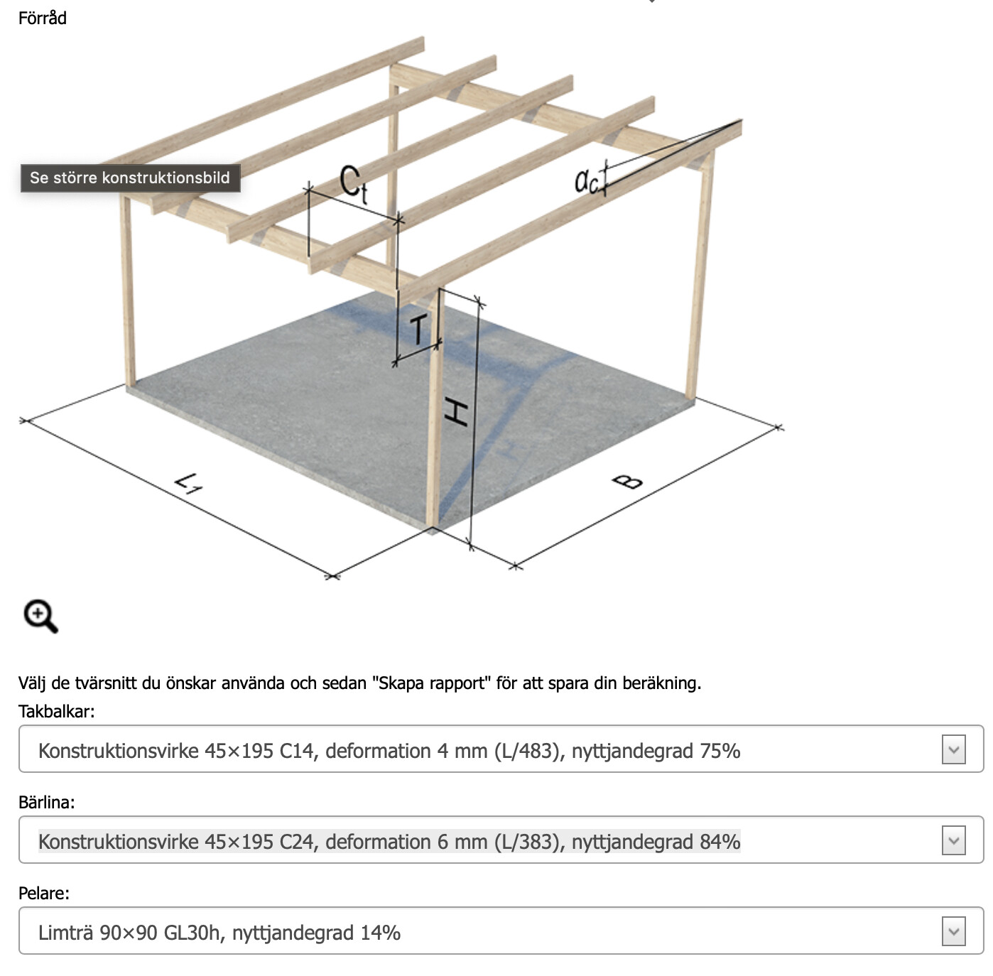

Lite beroende på vilken snözon ni bor, valde 3 i nedan exempel. Väljer du istället 45x220 (C24) i bärlinan får du ist 66% utnyttjandegrad.
Illustration av träkonstruktion för förråd med måttangivelser och tekniska specifikationer.
