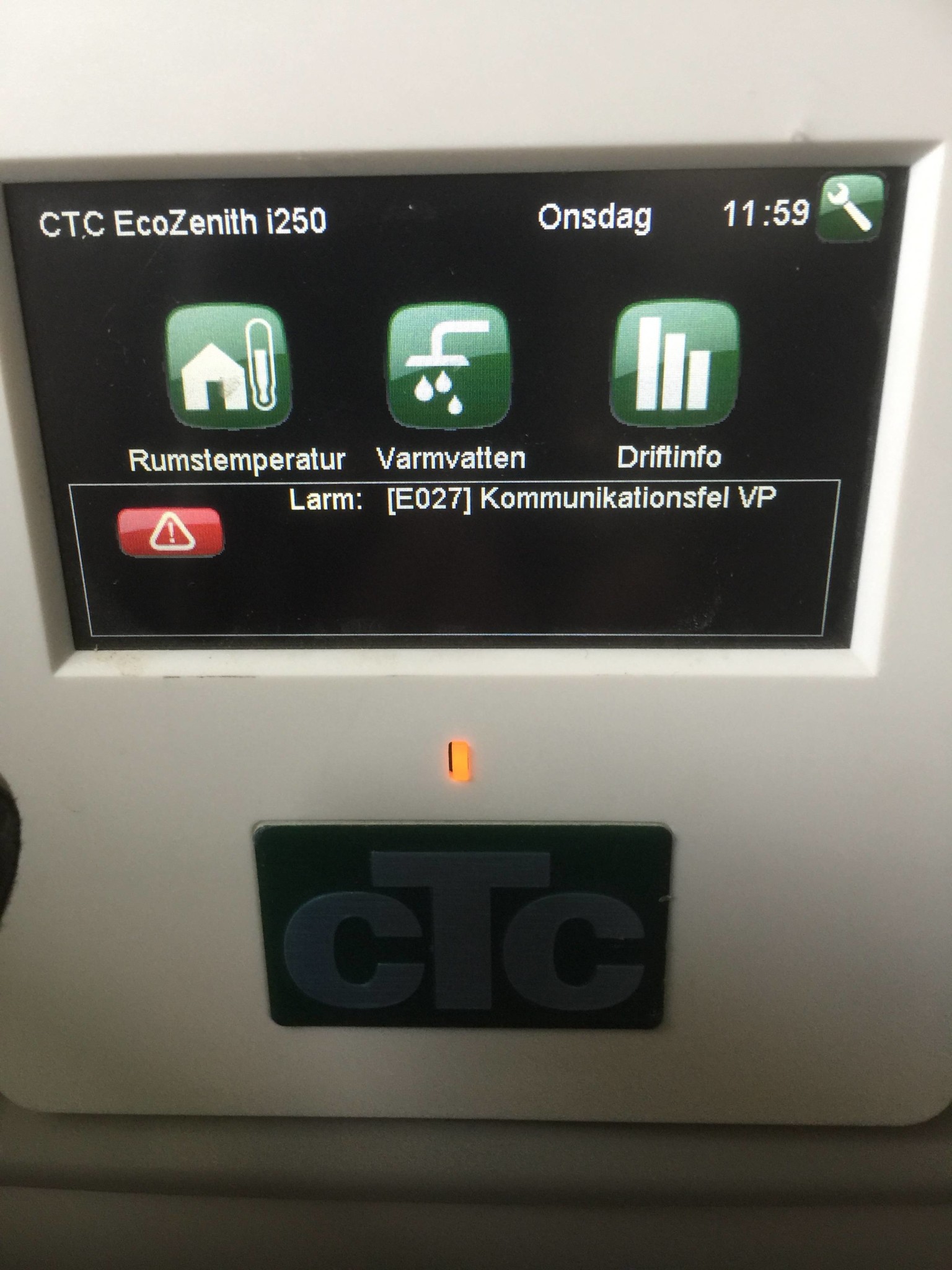

Anländer idag till sommarhuset och ser att pumpen larmar (den röda lampan blinkar) och det står en felkod: E027: kommunikationsfel VP.
Vad kan detta betyda?
Provat återställa larm men ingen skillnad

Hej! Nej ingen display ute. I display på innerdelen ses nedan: CTC EcoZenith i250 värmesystemets display med felmeddelande E027 och ikoner för rumstemperatur, varmvatten, driftinfo.
"[E027] Kommunikationsfel VP
Text visas då Displaykortet (A1) ej kan kommunicera med VP-styrkort (A5)."
Jag skulle stänga av strömmen och kolla att alla ledningar mellan innerdel och utedel är ordentligt fastskruvade. Annars kan det mycket väl vara elektronikfel t.ex. efter överslag i elnätet.

Vad menar du med elektronikfel? Vet att det åskat i dagarna. Tänker du att det kan ha gått en säkring (är lekman så dålig på terminologin).
Ja kolla alla säkringar till inner- och utedelen i proppskåpet. Med elektronikfel tänker jag på överslag på kretskorten med förstörda varistorer och utslagen strömmatning till kretskorten.
