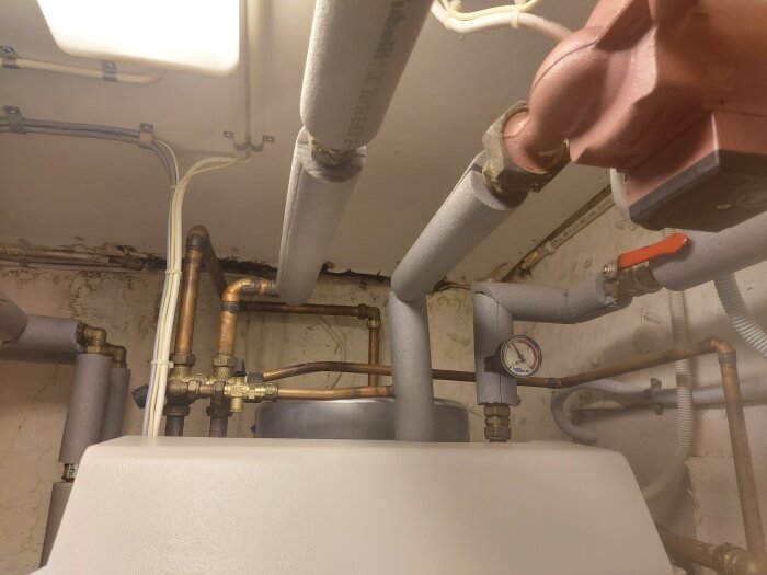

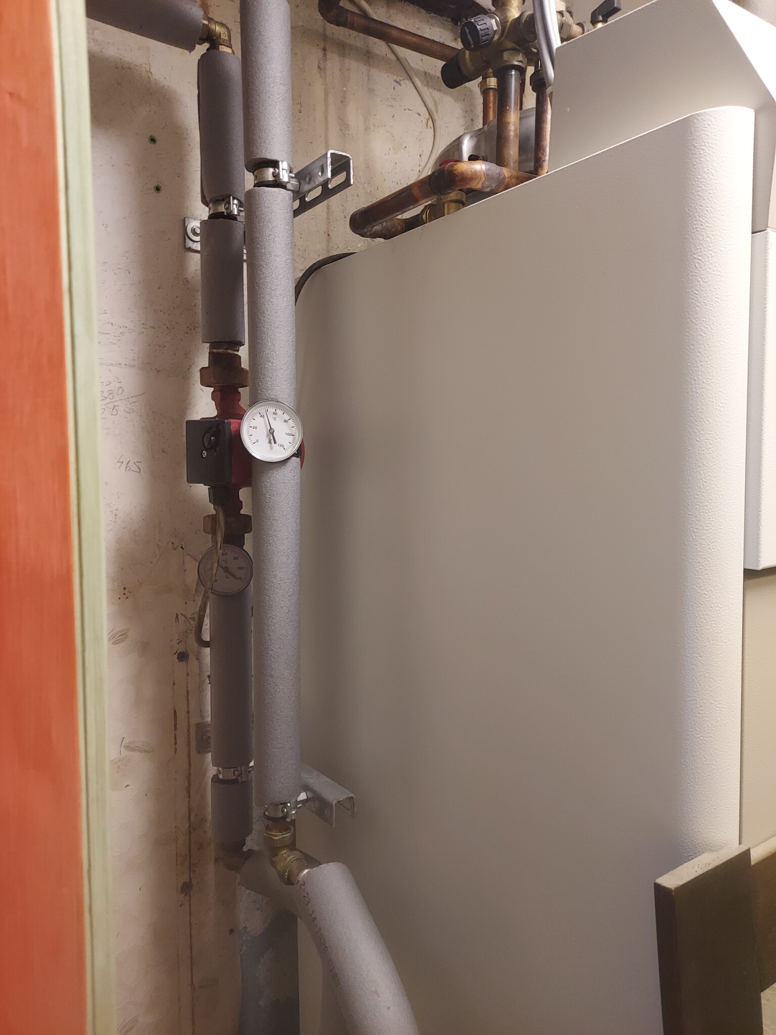

Har du en innedel som laddas av VP:en. Om så är fota skylten.
Vad ligger detta och hur ser det ut??

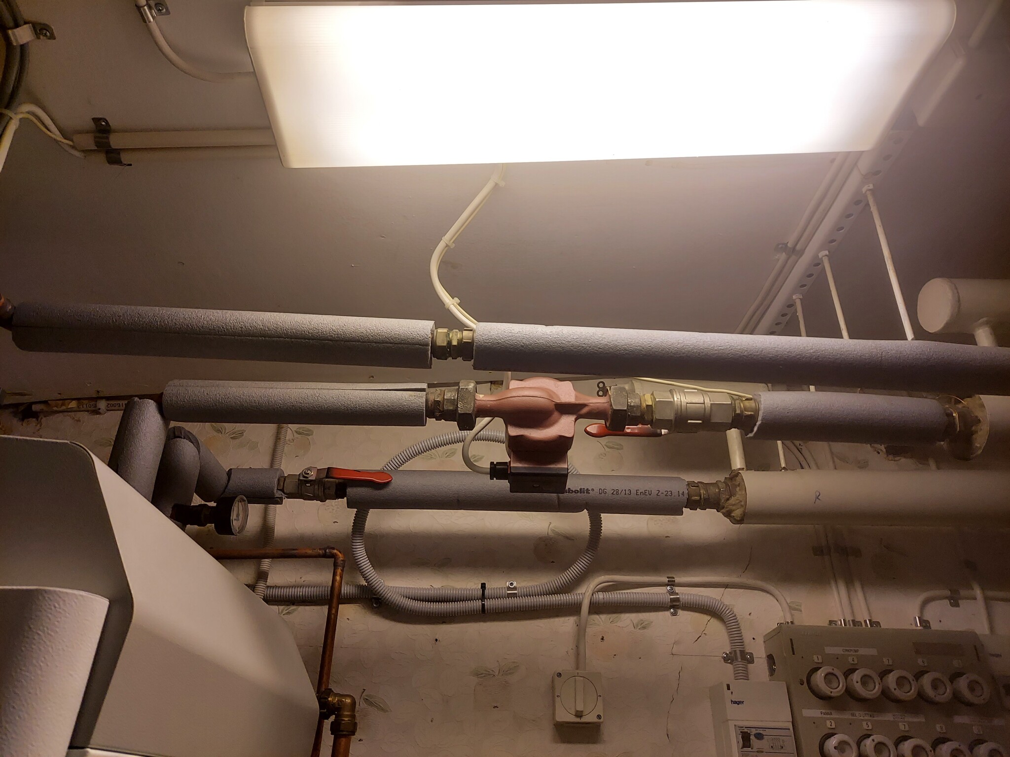

?? Ta foton på utedelen och sen se hur rören går in i huset, är dom kopplade direkt till rören för värmen. I bland är det en innedel i storlek som ett kylskåp som rören från VP går till och sedan ut till huset. Bara fota på ovh lägg in så det syns vad du har.

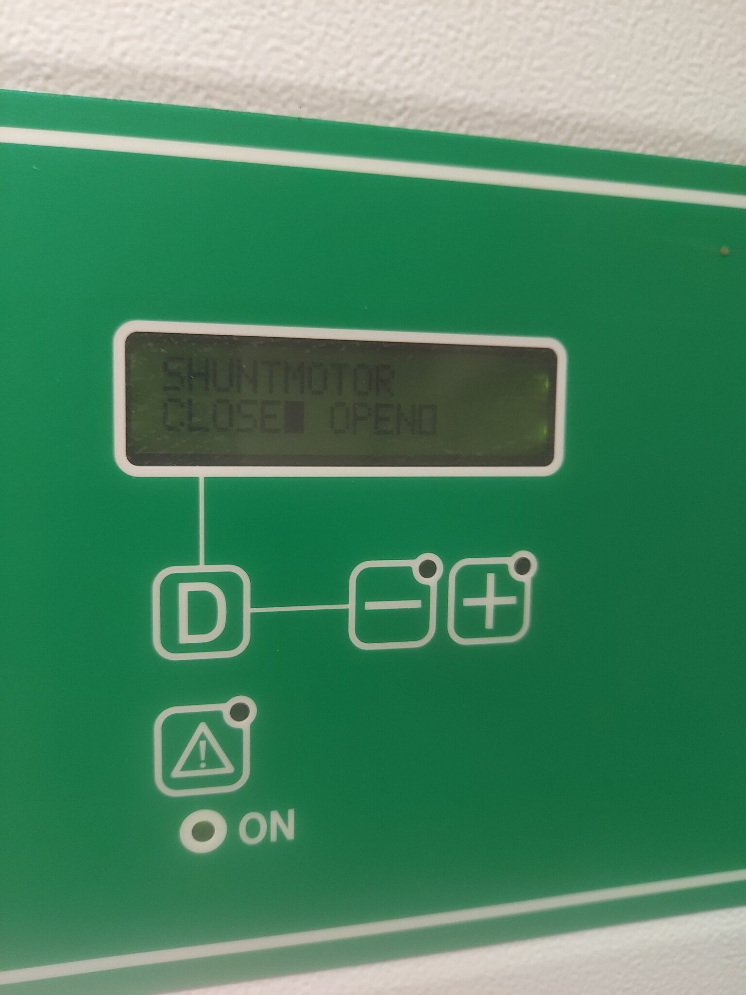

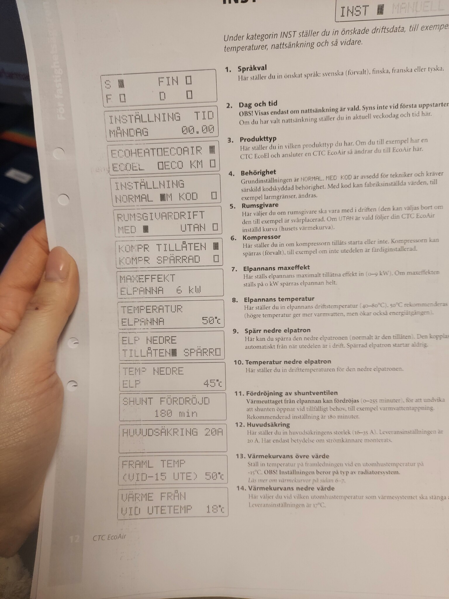

Jag hittade manual så här också. I mitt CTC elpatron står som spärr och i manualen tillåten, samt shunt fördröjd hade jag på 0 mim. Jag bytt mot 180 som står i manualen. Är det ok?? I diagnos där finns shunt motor det visar stäng?

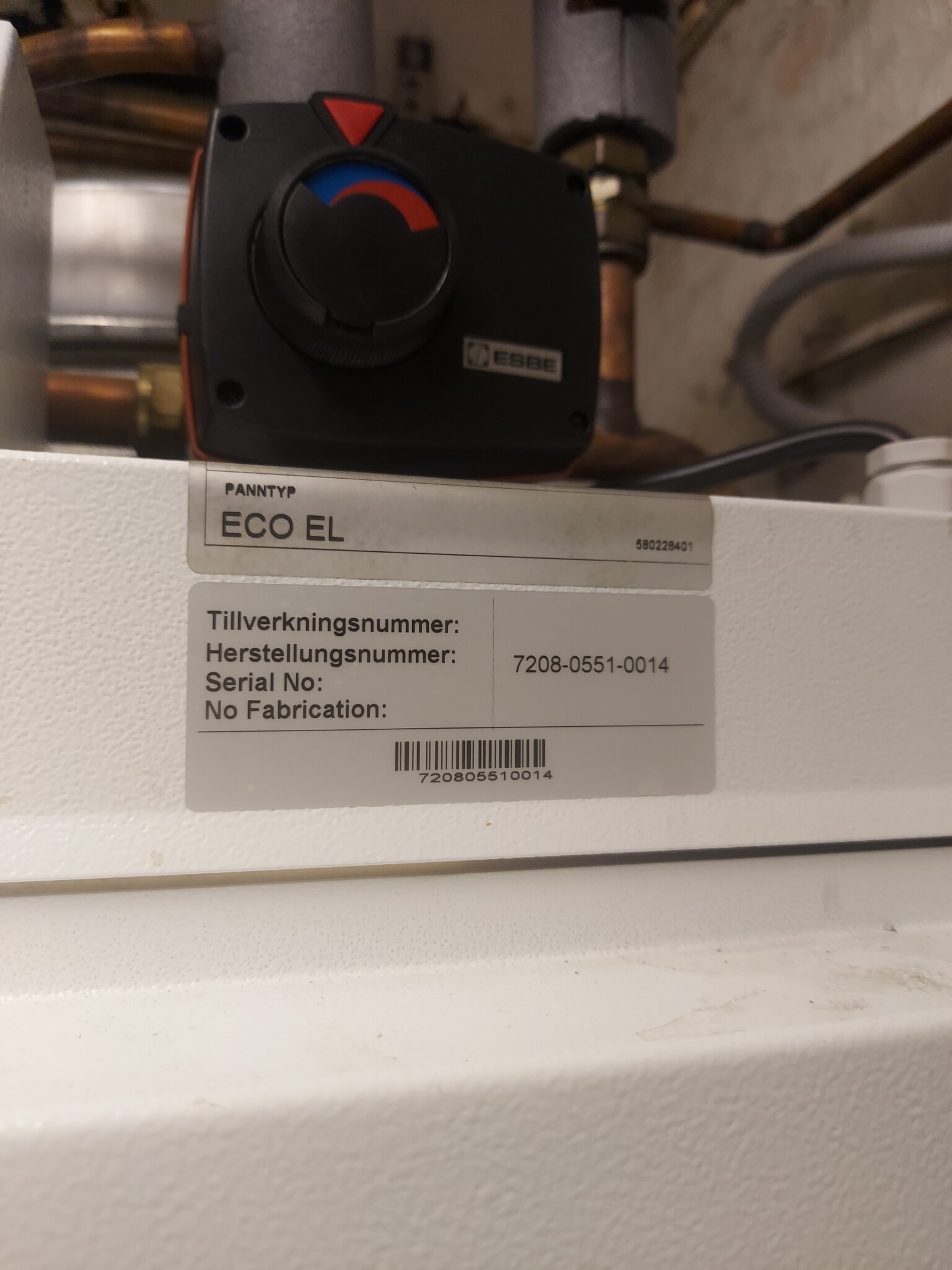

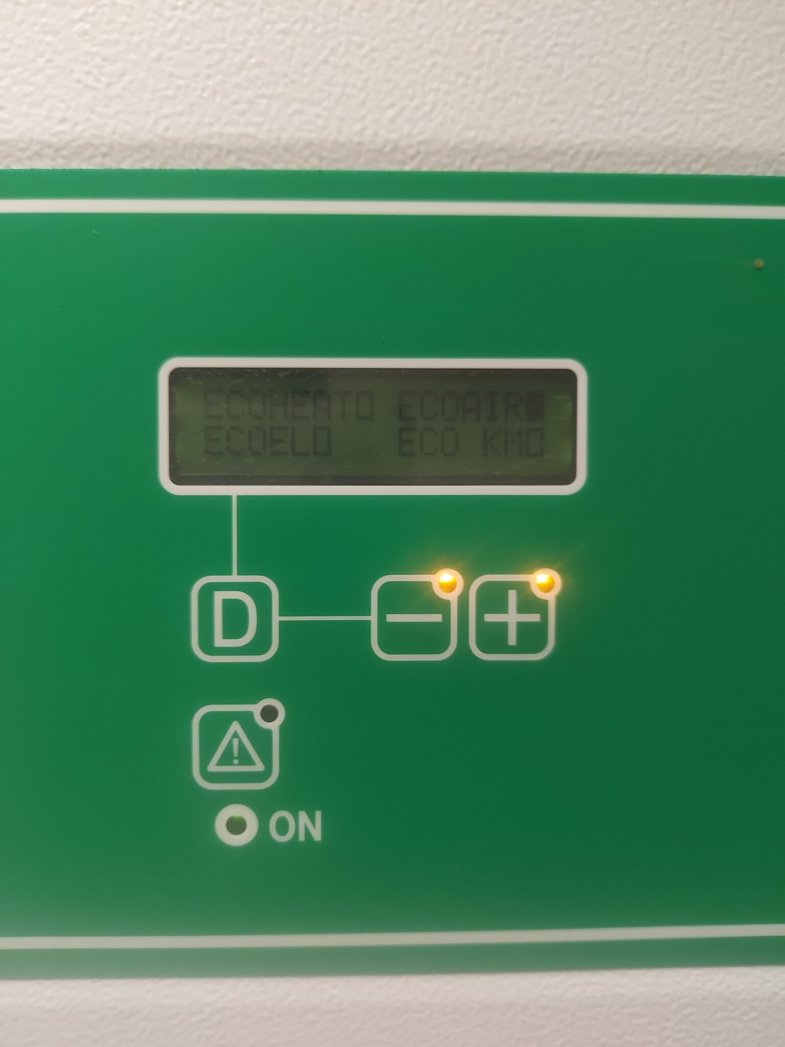

Och också en sak till...
Det står på namnet ecoel och jag har ecoair på display?!
  • Ett kontrollreglage och etikett på en EcoEl-enhet. Texten på etiketten inkluderar serienummer 7208-0551-0014 och varumärket ESBE syns på reglaget.
  • Grön kontrollpanel med skärm visar texten ECOHEAT, ECOEL och ECOAIR, plus och minus-knappar samt lysande indikatorlampor.
Skåpet inne heter Ecoel, värmepumpen ute heter Ecoair.
Det med shunten på 0 så kan det bli att den står still, normal gångtid på en shunt är 90 sekunder för att vrida sig 90 grader, med 180 så är det 180 sek och lite för lång tid, ställ om till 90.
Det har inget med gångtiden på shuntmotor, det är har jag för mig minuter innan den går över å hämtar värmen från elpannedelen
Om man tittar på bilden med shuntmotorn så verkar ju den stå öppen läge å då är det inte underligt att det är varmt på elementen. Frågan är om den är sönnder så den inte reglerar. Du kan nog tills vidare trycka i ratten på shuntmotorn å vrida den i stängt läge. Då ska rören bli kalla efter ett tag

Du kan ställa maneuellt på shuntmotorn foto med shuntenten, tag i vredet och dra ut det en bit. Då kopplas växelslådan ur och du kan vrida mer mot den blå markeringen. Sen får VP/dator tycka vad den vill, du bestämmer tempen i huset, kan bli lite svalt om den är för långt mot blå och tempen ute skjunker mycket.
