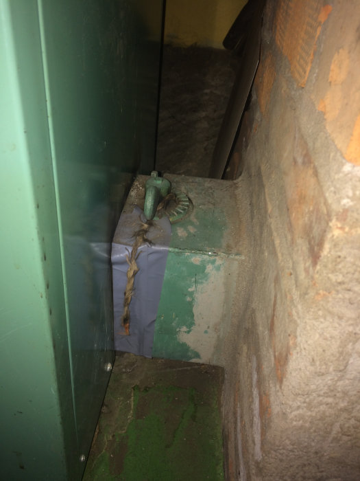

Jag hjälper min kära mor att få någorlunda kontroll på huset efter att min käre far gått bort...hans som skötte all drift rörande huset.
Just nu har jag en fråga rörande en Komipanna CTC 451B som förser värmesystemet med värme (Tappvatten körs via en varmvattenberedare - det var/är en temporär lösning som tyvärr aldrig vart löst). Då vi just nu kör pannan på el-patroner skall det sk rökgasspjället stängas. De instruktioner jag har säger bara att den skall stängas men inte vilket läge som är stängt respektive öppet.... Min fråga blir således vad är stängt respektive vad är öppet?

Den står i stängt läge nu , men det kommer att dra igenom i alla fall , spjället är inte helt tätt , får inte vara det , så om ni inte ska elda något alls , täta till alla öppningar på pannan ( innanför luckorna ) med isolerskivor så det blir tätt ,
Kommer du åt att stoppa isolering inifrån pannan i rökgasutgången är det bäst , bara packa på

Hjärtligt Tack @rävlyan !
Vi har en pelletsbrännare men som inte kommer att användas: Tror den iofs har fungerat felfritt men det är en massa labb med pelletshantering, sotning osv. Det får helt enkelt bli eldrift tillvidare. Pannan står i ett trångt utrymme och montera ner plåtarna för att komma åt att täta spjället låter iofs som en bra ide men det verkar vara en hel del arbete för att få ner plåtarna för att täta. Vad tror du om att "lägga locket på" skorstenens utlopp för pannan? Skorstenen är för pannan utrustad med ett insatsrör. Är det dumt? Kondens?
