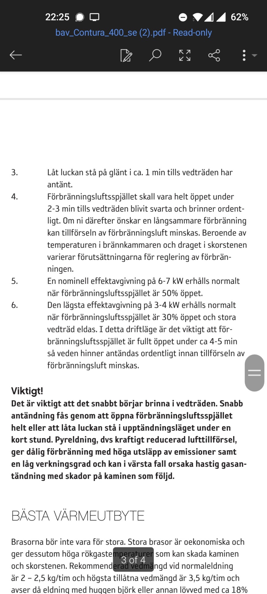

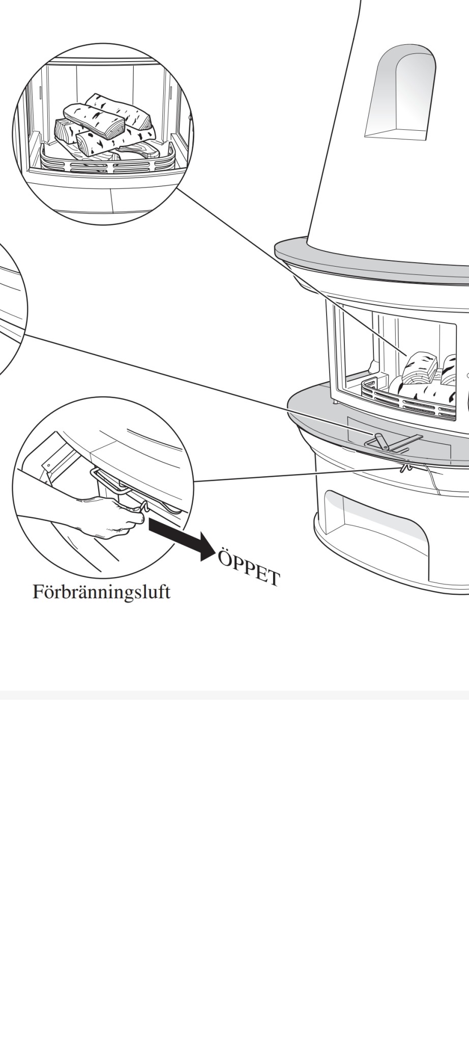

Intressant då borde de vara samma på alla i 400 serien. Hur ser din kamin hittat ingen manual du får Järna skicka en om du har ska kolla om de är uppbyggt på samma sätt med förbräningssluften och spjället.F Fideliox skrev:
Tacksam för svar.
https://www.contura.eu/sv-se/support--media/instruktioner-och-anvisningar/eldningsinstruktioner
verkar vara samma inom 400-serien

Ser ut som på bilden.
